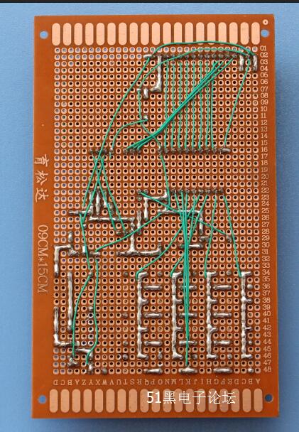

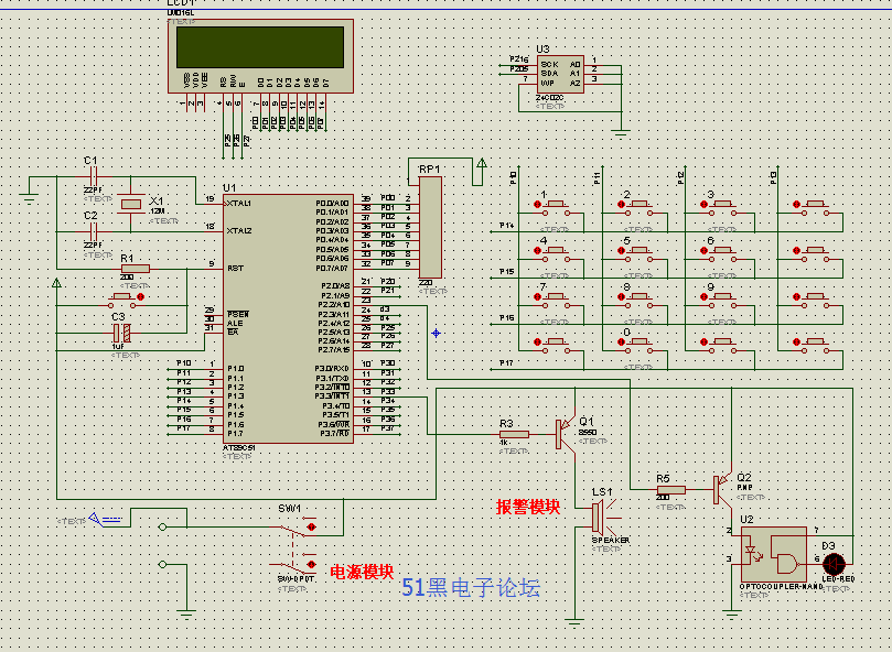

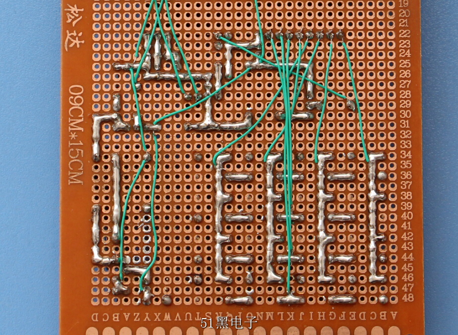

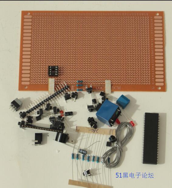

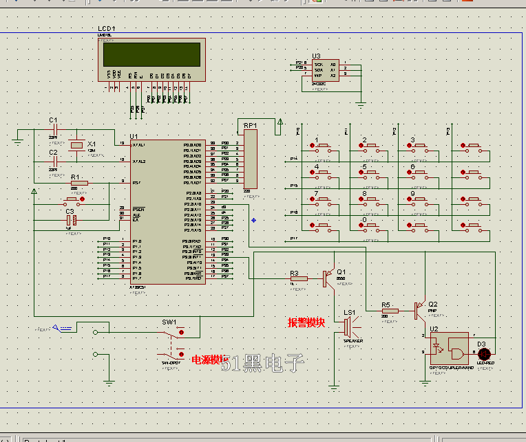

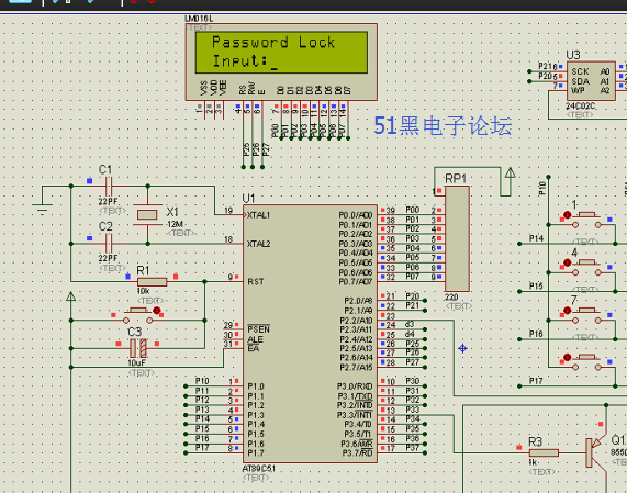

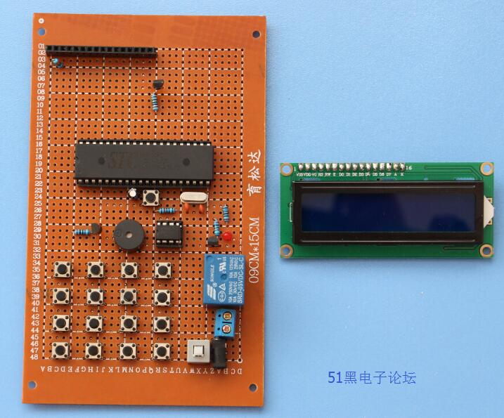

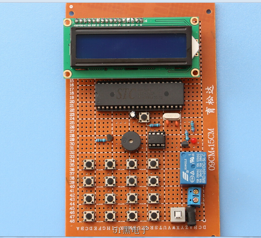

實(shí)物圖:
矩陣鍵盤按鍵說明
  1       2       3       確認(rèn)鍵
  4       5       6       手動(dòng)關(guān)閉鎖
  7       8       9      修改密碼
密碼還原  0     刪除鍵   退出鍵
接電磁鎖說明:
本身是不帶電磁鎖的,買家可以自己外接也可以和我們聯(lián)系購買。如果要接電磁鎖的話,需要外接電磁鎖的電源,我們是用的12V的電磁鎖,外接了12V的直流電源,照片和視頻里面沒有拍出來。
請買家自己要理解的是繼電器只是相當(dāng)一個(gè)開關(guān),只是開和關(guān),上面是沒有電壓和電流的,需要自己外接電磁鎖的電源。
買多少V的電磁鎖就要買多少V的直流電源供電。
