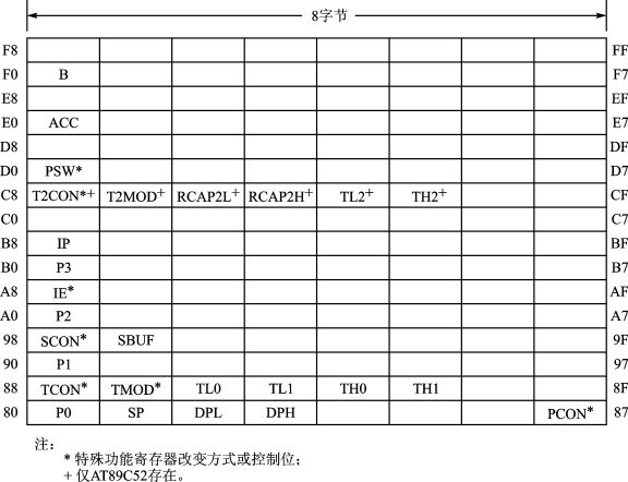

特殊功能寄存器SFR
表3-3 特殊功能寄存器SFR的位置
