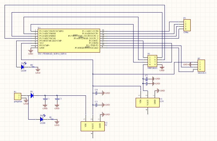

stc15f2k60s2遙控車nrf24l01接受
ID:228755 發(fā)表于 2018-6-30 10:40 | 顯示全部樓層 |閱讀模式
通過NRF24L01接受來自遙控器端的操控

ID:228755 發(fā)表于 2018-9-4 10:26 | 顯示全部樓層
原理圖
admin + 50 回帖助人的獎勵!
