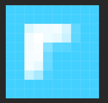

ili9341LCD顯示屏,顯示黑色是0x0000,F(xiàn)在想在上一張圖片基礎(chǔ)上,在指定位置顯示字符圖片,圖片是黑底白字,所以理論上可以通過讀取顯示屏數(shù)據(jù),獲取上一張圖片的數(shù)據(jù),再獲取字符圖片數(shù)據(jù),判讀字符圖片的數(shù)據(jù)是否是黑色,黑色就把黑色0x0000并上上張圖片的數(shù)據(jù),不是黑色就按字符圖片原來的數(shù)據(jù)發(fā)送到LCD。這樣就可以實(shí)現(xiàn)去掉黑色,只顯示白色字符的顯示。函數(shù)寫好了,串口打印數(shù)據(jù)也是正確的,但是LCD只是顯示上一張,沒有顯示白色字符,但是串口顯示的是白色字符的像素?cái)?shù)據(jù)是有的,沒有搞懂問題在哪里。圖形是想想實(shí)現(xiàn)的效果。
