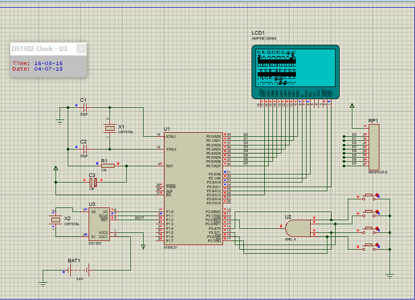

為什么12864不能正常顯示自己寫的信息,下面是程序和電路圖
ID:360050 發(fā)表于 2018-7-4 16:06 | 只看該作者 |只看大圖 回帖獎勵 |倒序瀏覽 |閱讀模式

做的是個萬年歷,本該顯示時間,年月日,星期幾就是顯不出來,哪位大佬知道改怎么改嗎?
ID:361354 發(fā)表于 2018-7-4 16:46 | 只看該作者
仿真圖12864的vcc   gnd都沒接   調(diào)亮度的vo也沒接
參與人數(shù) 1黑幣 +20 收起 理由
admin + 20 回帖助人的獎勵!
ID:360050 發(fā)表于 2018-7-5 12:12 | 只看該作者
莫名我喜歡你 發(fā)表于 2018-7-4 16:46
還是不對,連上之后還是一樣,問老師,解釋電路圖沒有問題,就是程序有問題

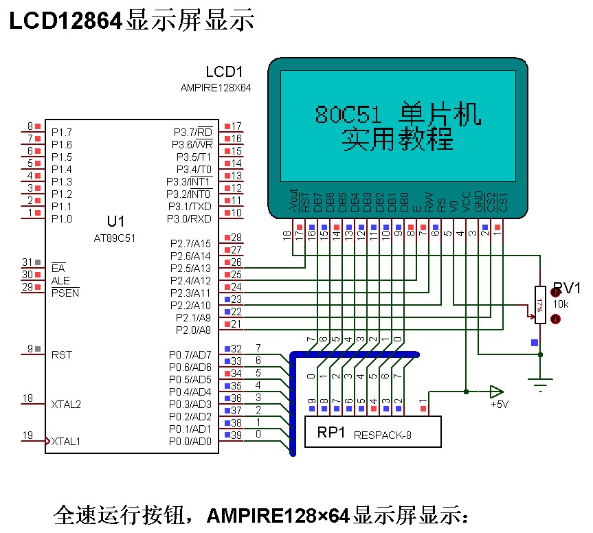

本帖最后由 zl2168 于 2018-7-7 15:38 編輯
LCD12864顯示屏顯示漢字
⒈ AMPIRE 12864LCD顯示屏簡介
⑴ 引腳功能    …
⑵ 顯示屏數(shù)據(jù)結(jié)構(gòu)    …
⒉ 漢字編碼
⑴ 漢字編碼概述    …
⑵ 漢字點陣顯示代碼    …
⑶ 漢字點陣取模軟件    …
⒊ 電路和應(yīng)用程序    …
⒋ Keil調(diào)試    …
⒌ Proteus仿真    …
Proteus仿真一下,確認有效。
實驗25 LCD12864顯示屏顯示.rar (60.48 KB, 下載次數(shù): 6)
以上摘自張志良編著《80C51單片機仿真設(shè)計實例教程——基于Keil CProteus》清華大學(xué)出版社ISBN 978-7-302-41682-1,內(nèi)有常用的單片機應(yīng)用100案例,用于仿真實驗操作,電路與程序真實可靠可信可行,可演示,可觀測,程序語句條條有注解。
