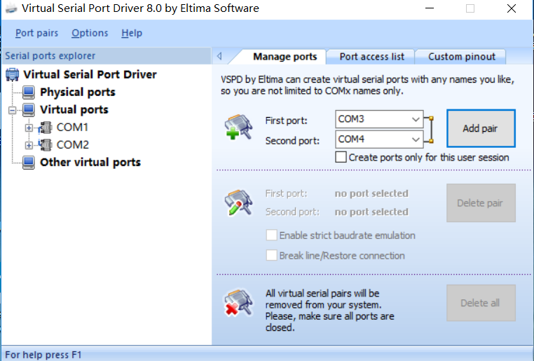

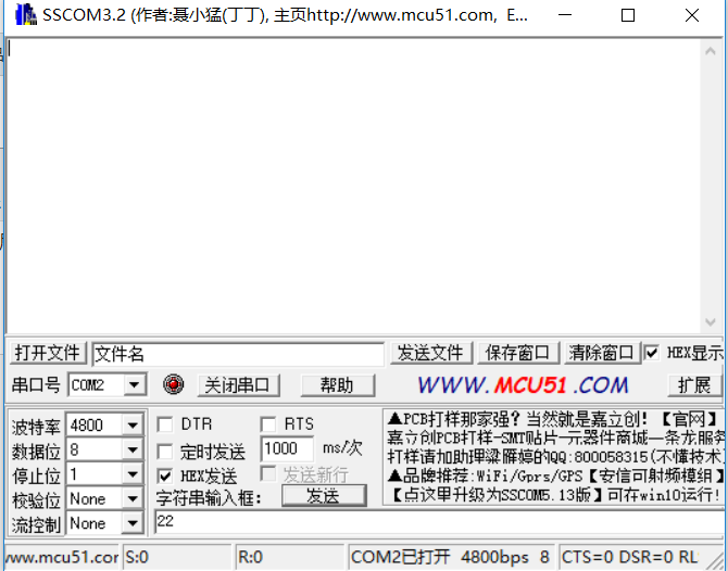

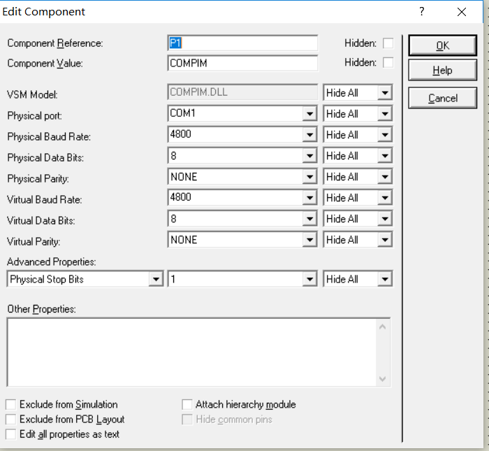

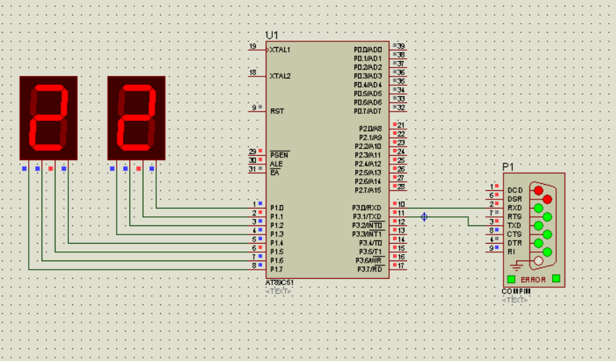

一開(kāi)始學(xué)習(xí)串口,總感覺(jué)比較虛,照書(shū)敲程序,實(shí)驗(yàn)板沒(méi)什么現(xiàn)象,后來(lái)在網(wǎng)上游走,找資料學(xué)習(xí),發(fā)現(xiàn)一份不錯(cuò)的串口學(xué)習(xí)程序,對(duì)初學(xué)者比較有用,現(xiàn)分享給大家注意:要設(shè)置仿真端和發(fā)送端的波特率為4800,并且裝虛擬串口才能仿真
特別注意:虛擬端口具體設(shè)置方法,在安裝包中有說(shuō)明,要看一看,不然搞了半天都不會(huì)行

仿真效果
仿真效果
串口發(fā)送字符
串口發(fā)送字符
仿真的端口設(shè)置
仿真的端口設(shè)置
虛擬端口設(shè)置
虛擬端口設(shè)置
