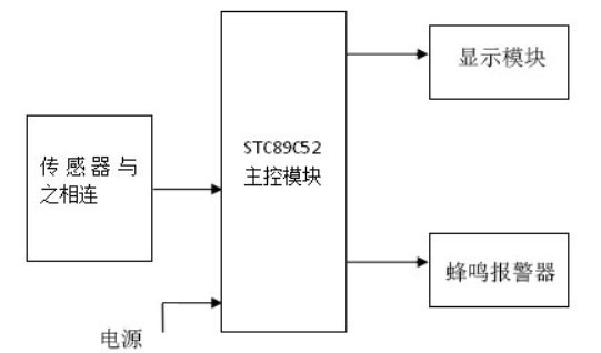

3.1 系統(tǒng)總框圖
圖2-1  系統(tǒng)總框圖
這一次的設(shè)計(jì)總體分為四部分,它們分別為單片機(jī),傳感器,顯示器和報(bào)警器。

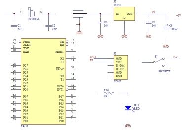

3.2.2 主控模塊電路原理圖
系統(tǒng)起始為傳感器感應(yīng)采集環(huán)境的溫濕度,然后以數(shù)字量發(fā)給單片機(jī)來分析處理,然后再通過單片機(jī)發(fā)送到顯示屏來實(shí)現(xiàn)溫濕度的顯示,同時(shí)要連接一個(gè)報(bào)警系統(tǒng),通過給定的上下限,實(shí)現(xiàn)過限報(bào)警功能。
電路原理圖如下圖3-2所示:
圖3-2 STC89C52模塊電路原理圖

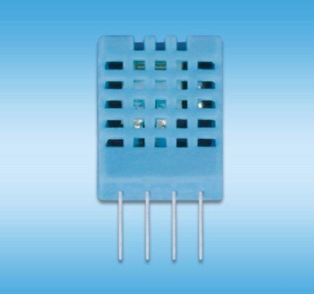

3.3 DHT11傳感器模塊設(shè)計(jì)3.3.1 DHT11傳感器簡(jiǎn)介
DHT11為一種具備模數(shù)轉(zhuǎn)換功能的傳感器,采集到信號(hào)后會(huì)先進(jìn)行處理,將所得到的信號(hào)先進(jìn)行模數(shù)轉(zhuǎn)換,然后再發(fā)給單片機(jī)。此傳感器集合了溫度采集和濕度采集,是一款復(fù)合型傳感器。它里面的NTC測(cè)溫元件負(fù)責(zé)采集溫度。還有一個(gè)負(fù)責(zé)采集濕度的元件電阻式感濕元件。每一個(gè)傳感器在出廠前都要經(jīng)過非常精確的校驗(yàn),確認(rèn)其精度,并且校準(zhǔn)后的標(biāo)準(zhǔn)系數(shù)會(huì)以程序形式存儲(chǔ)與傳感器內(nèi)部。每次使用時(shí),傳感器都會(huì)先調(diào)用此程序,校準(zhǔn)傳感器讓傳感器處于精準(zhǔn)狀態(tài)。正是因?yàn)槿绱,DHT11傳感器具有極高的精度,并且性價(jià)比也很高。因此現(xiàn)代的工業(yè)生產(chǎn)中,涉及溫濕度檢測(cè)控制的設(shè)備大多都使用此類傳感器。它越來越多的使用與人們的生產(chǎn)生活中。
DHT11實(shí)物如下圖3-3所示:
圖3-3 DHT11溫濕度傳感器實(shí)物圖

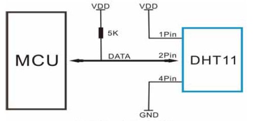

電路圖如下圖3-4所示。
圖3-4 DHT11應(yīng)用電路圖

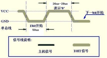

(5)時(shí)序描述:
首先單片機(jī)發(fā)送起始信號(hào)后,然后傳感器接收起始信號(hào)后會(huì)從低功耗模式變成高效率模式,然后起始信號(hào)過后,傳感器就會(huì)響應(yīng),然后發(fā)送40位的數(shù)據(jù)且采集一次信號(hào)。反之如果并未接收到信號(hào),則傳感器不會(huì)采集溫濕度。
通訊過程如圖3-5所示:
圖3-5 DHT11通訊過程圖
電平在總線空閑時(shí),單片機(jī)會(huì)等待傳感器的響應(yīng),總線一定要大于18ms,確保傳感器能測(cè)量到信號(hào)。當(dāng)傳感器收到從單片機(jī)發(fā)送的信號(hào)后,等到開始信號(hào)結(jié)束后,便發(fā)送一個(gè)80us的低電平響應(yīng)信號(hào)。單片機(jī)啟動(dòng)信號(hào)后,等待20到40us后,讀取傳感器的響應(yīng)信號(hào)。此外,單片機(jī)信號(hào)啟動(dòng)后,能夠轉(zhuǎn)換到輸入模式,或高輸出功率、平均總線通過更高的負(fù)載電阻。
圖3-6  DHT11信號(hào)接收發(fā)送過程圖
當(dāng)總線是低電平的時(shí)候,表示此時(shí)傳感器發(fā)送了響應(yīng)信號(hào),其中數(shù)據(jù)位是1或者0決定于高電平的長(zhǎng)短。
傳感器0信號(hào)的時(shí)如下圖3-7所示:
圖3-7數(shù)字0信號(hào)的表示方法
數(shù)字1信號(hào)表示方法如下圖3-8所示
圖3-8數(shù)字1信號(hào)表示方法

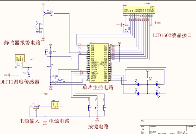

3.3.2 DHT11傳感器模塊電路設(shè)計(jì)
由于DHT11傳感器可以直接與STC89C52單片機(jī)相連。首先將傳感器的Pin2口與單片機(jī)的P2.0口連接,這為數(shù)據(jù)口,用來數(shù)據(jù)的接收與發(fā)送。然后再將傳感器的Pin1口與單片機(jī)的VDD連接,Pin4口需接地。Pin3懸浮放置即可。
原理電路圖如下圖3-9所示:
圖3-9 DHT11電路原理圖

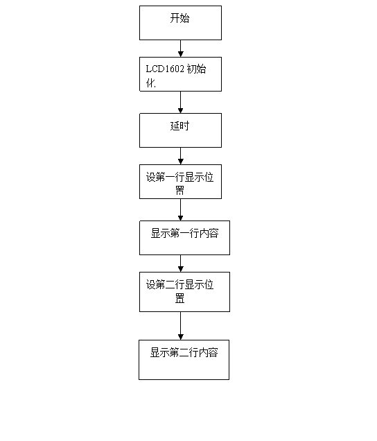

4.1 1602液晶顯示模塊設(shè)計(jì)
LCD1602液晶顯示模塊流程圖如下4-2所示。首先單片機(jī)發(fā)送開始信號(hào)到顯示屏,顯示屏先初始化,然后調(diào)用顯示屏內(nèi)部的程序,延時(shí)后先設(shè)置第一行的顯示位置,然后顯示內(nèi)容。再然后設(shè)置第二行顯示位置,顯示第二行內(nèi)容。
圖4-2 1602液晶顯示模塊程序流程圖

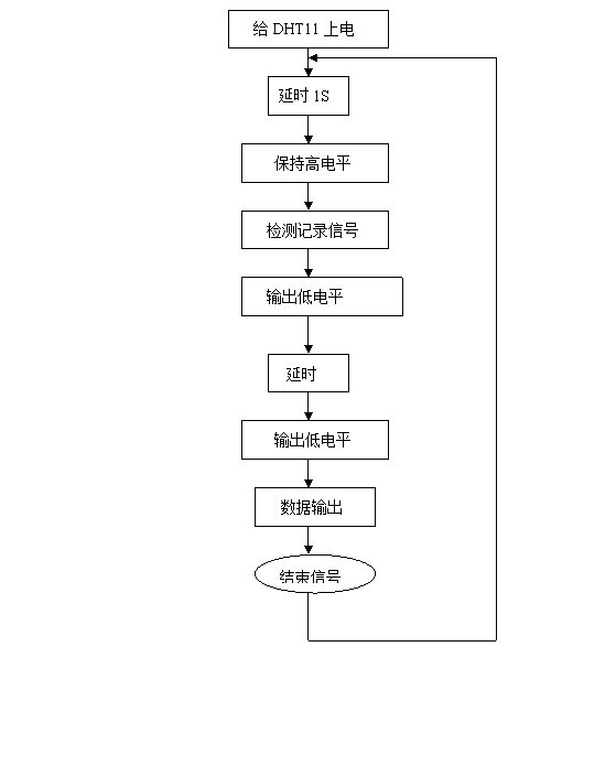

4.2 傳感器模塊設(shè)計(jì)
DHT11溫濕度傳感器模塊的軟件流程圖如下圖4-3所示。首先單片機(jī)發(fā)送起始信號(hào)后,然后傳感器接收起始信號(hào)后會(huì)從低功耗模式變成高效率模式,然后起始信號(hào)過后,傳感器就會(huì)響應(yīng),然后發(fā)送40位的數(shù)據(jù)且采集一次信號(hào)。反之如果并未接收到信號(hào),則傳感器不會(huì)采集溫濕度。
圖 4-3 DHT11傳感器模塊程序流程圖

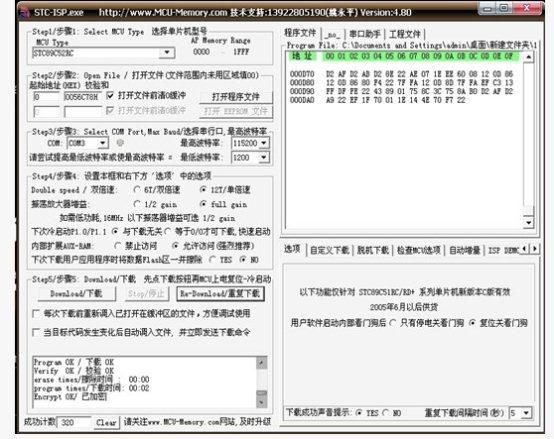

第5章 系統(tǒng)分析與調(diào)試
本設(shè)計(jì)的程序編寫編譯是在Keil軟件中完成的,Keil軟件編程這塊比較簡(jiǎn)單易學(xué)。在對(duì)軟件簡(jiǎn)單的學(xué)習(xí)之后,再結(jié)合C語言,就可以開始編程了。編程好了之后就需要對(duì)程序進(jìn)行燒錄,也就是把所編輯的程序下載保存到實(shí)物的單片機(jī)里面,這就要使用到STC_ISP_V480程序燒錄軟件。使用前要對(duì)軟件進(jìn)行一些設(shè)置。首先在頁(yè)面中的MCU Type選項(xiàng)中選擇STC89C52。然后打開一個(gè)文件名后綴為.hex的文件,這就是我們之前已經(jīng)編譯好的程序。最后核對(duì)COM選項(xiàng),選擇正確的端口即可。最后點(diǎn)擊下載。它就自行燒錄了[11]。
Keil C程序運(yùn)行如圖5-1所示
圖5-1 keil C運(yùn)行圖
圖5-2 程序燒錄運(yùn)行圖

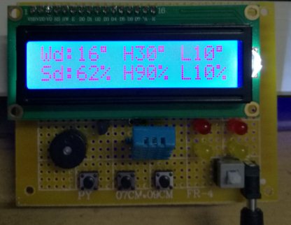

通過以上步驟,便初步完成了系統(tǒng)程序的編寫、編譯與燒錄。下面要做的就是試用實(shí)物了,也就是演示系統(tǒng)是否可行。首先給系統(tǒng)供電,由于之前程序已經(jīng)燒錄進(jìn)了單片機(jī),單片機(jī)會(huì)自動(dòng)保存程序,所以供電后就可以看見顯示屏上顯示出了當(dāng)前環(huán)境下的溫度和濕度。顯示屏沒有問題了就要測(cè)試傳感器模塊和報(bào)警模塊是否正常,可以用手輕捏傳感器,發(fā)現(xiàn)溫度逐漸上升,所以傳感器模塊沒有問題。再用按鈕把限值調(diào)到當(dāng)前溫度內(nèi),發(fā)現(xiàn)蜂鳴器報(bào)警,所以報(bào)警模塊也正常。通過以上的檢查測(cè)試,表明了此設(shè)計(jì)系統(tǒng)可行,實(shí)物運(yùn)行正常。
系統(tǒng)實(shí)物如下圖5-3所示:
圖5-3 系統(tǒng)實(shí)物圖
如圖中所示,顯示屏第一行顯示的為溫度數(shù)值,15表示為當(dāng)前環(huán)境下所測(cè)量到的溫度值,H30-L10表示系統(tǒng)所設(shè)定的溫度上下限為10度到30度。顯示屏第二行顯示的為濕度數(shù)值,67%表示為當(dāng)前環(huán)境下所測(cè)量到的濕度值,H90-L10表示系統(tǒng)所設(shè)定的濕度上下限為10%到90%。DHT11傳感器為圖中藍(lán)色器件。圖左邊圓形黑色器件為蜂鳴報(bào)警器。圖中4個(gè)報(bào)警指示燈,分別代表溫度過高(左紅燈)、溫度過低(左黃燈)、濕度過高(右紅燈)、濕度過高(右黃燈)。圖中三個(gè)按鈕的功能,右按鈕為將顯示器光標(biāo)移動(dòng)一個(gè)位并且閃爍顯示光標(biāo);左按鈕為當(dāng)前光標(biāo)所在位置的數(shù)值加一;中間按鈕為當(dāng)前光標(biāo)所在位置的數(shù)值減一[14]。
在家庭中應(yīng)用此系統(tǒng)實(shí)物,便能清晰明了的得到當(dāng)前家庭內(nèi)的溫濕度數(shù)值。且可以根據(jù)所在家庭要求的不同,用按鈕調(diào)整溫濕度的區(qū)間。當(dāng)系統(tǒng)報(bào)警時(shí),也可以清楚的從報(bào)警指示燈中看出結(jié)果,是溫度過高過低,還是濕度過高過低。從而更準(zhǔn)確的進(jìn)行處理。

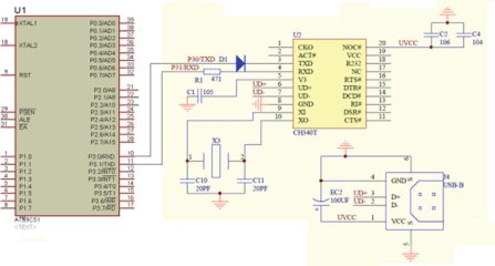

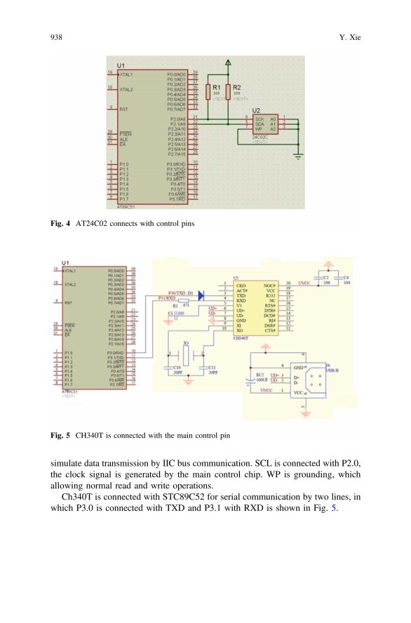

基于 USB 接口的溫濕度測(cè)量系統(tǒng)設(shè)計(jì)
Yuchan Xie
摘要:為了擴(kuò)大使用范圍,本文介紹一種基于USB接口的溫濕度測(cè)量方法,將SHT10作為溫濕度數(shù)據(jù)采集傳感器,并且以溫度補(bǔ)償相對(duì)濕度,通過USB接口芯片CH340T把接收到的數(shù)據(jù)傳輸至PC進(jìn)行處理,本文從硬件和軟件兩個(gè)方面對(duì)系統(tǒng)進(jìn)行了詳細(xì)的介紹,實(shí)驗(yàn)表明,這種方式具有良好的測(cè)量效果。
關(guān)鍵詞:溫度測(cè)量  濕度測(cè)量 USB 接口
第一章 介紹
隨著社會(huì)的發(fā)展,溫度和濕度的測(cè)量已經(jīng)在越來越多的工業(yè)和農(nóng)業(yè)現(xiàn)場(chǎng)應(yīng)用 [1, 2]。例如,在食品中,醫(yī)藥中煙草等家庭中,溫度和濕度需要實(shí)時(shí)監(jiān)測(cè),特別在半導(dǎo)體生產(chǎn)環(huán)境中有嚴(yán)格的要求,太熱或太濕會(huì)導(dǎo)致其性能變差,因此,溫度和濕度需要嚴(yán)格檢查和控制。
傳統(tǒng)方法中測(cè)量溫度和濕度需要分開測(cè)量,而傳感器間的相容性較差,因此測(cè)量過程特別容易受到干擾,而且測(cè)量電路過于復(fù)雜,所以它已經(jīng)不能滿足現(xiàn)代科學(xué)技術(shù)發(fā)展的需要 [3]。
目前,溫濕度檢測(cè)系統(tǒng)與上位機(jī)的通信大多通過RS-232串口連接 [4]。
為了適應(yīng)接口開發(fā)的發(fā)展,系統(tǒng)采用USB接口,使它既可以作為讀寫磁盤,也可以作為外設(shè)系統(tǒng)與PC機(jī)進(jìn)行通信,從而達(dá)到理想的智能溫濕度測(cè)試要求,而且系統(tǒng)結(jié)構(gòu)簡(jiǎn)單,智能度高,測(cè)量精度高。
第二章 設(shè)計(jì)方案

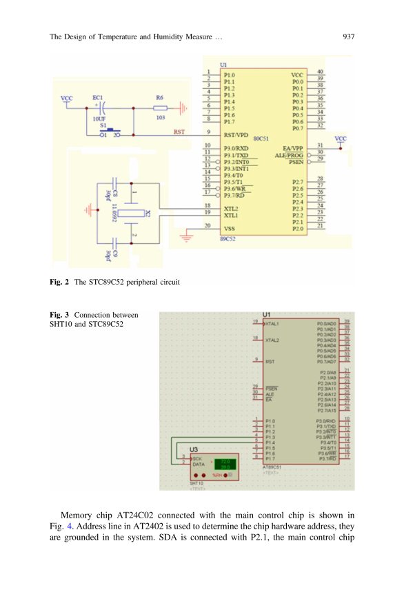

STC89C52芯片作為系統(tǒng)的核心來控制整個(gè)系統(tǒng),如圖1所示。
圖1 系統(tǒng)結(jié)構(gòu)

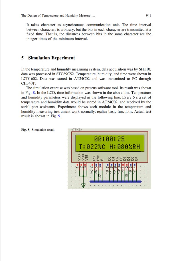

SHT10作為測(cè)量溫度和濕度傳感器,DS1320生成時(shí)間信息,液晶顯示屏 LCD1602顯示溫度和濕度值,而且每5s會(huì)有一組溫度和濕度數(shù)據(jù)存儲(chǔ)AT24C02,并通過USB 接口芯片CH340T傳輸?shù)絇C,PC可以通過串口協(xié)助接收數(shù)據(jù)。

內(nèi)存芯片AT24C02與主控制芯片連接,如圖4所示;AT2402中的地址行是用來確定芯片硬件地址的,它們是接地在系統(tǒng)中的,主控芯片與P2.1通過數(shù)據(jù)線連接
圖4 AT24C02與控制針連接
模擬數(shù)據(jù)通過IIC總線傳輸,SCL與P2.0連接,時(shí)間信號(hào)由主控制芯片生成,WP是接地,允許正常讀寫操作。
Ch340T和STC89C52的串行通信由兩條數(shù)據(jù)線連接,其中P3.0與TXD連接,P3.1與RXD連接展示在圖5。
圖5 CH340T與主控制銷連接
