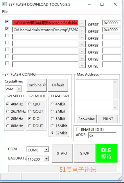

一、固件燒錄方法:

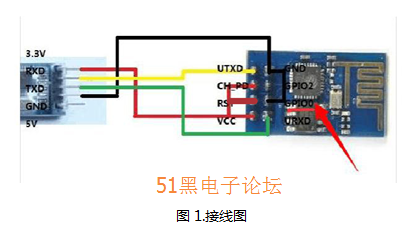

    1.硬件接線
    參考接線圖圖1:

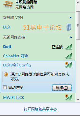

    1.連接WiFi
    重新上運(yùn)行前,將引腳GPIO0懸空,保持其他引腳連接方式不變,連接WiFi信號:DoitWiFi_Config,無需密碼;
    2.配置WiFi
    連接WiFi之后,在瀏覽器地址欄輸入:192.168.4.1,打開配置頁面進(jìn)行配置(默認(rèn)情況下ap的ip地址為192.168.4.1,可通過web頁面設(shè)置為其他)
