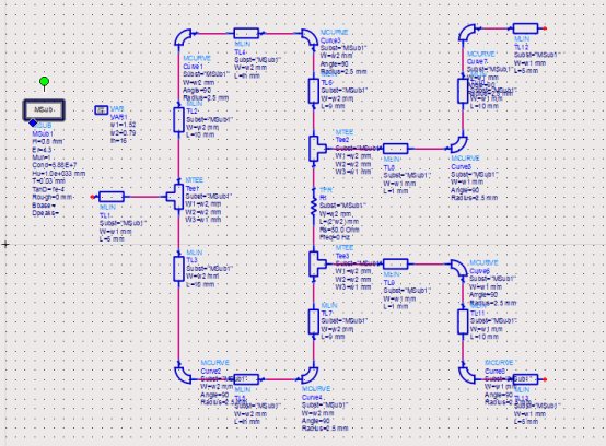

4.2設(shè)計(jì)原理圖
輸入端口電路:由一個(gè)一般微帶線和一個(gè)微帶 T 型結(jié)構(gòu)成。
              阻抗變換電路:此設(shè)計(jì)圖為四分之一波長阻抗變換電路,由于技術(shù)指標(biāo)中規(guī)定了隔離度 的最大值,所以需要加入薄膜電阻 TRF 作為兩路分支之間的隔離電阻,用來增加隔離度。
           輸出端口電路:輸出端口電路可分為上下兩個(gè)支路,成對稱分布。
              完整的微帶型威爾金森功分器
4.3基板參數(shù)設(shè)置
(1)在電路中加入 MSUB 控件進(jìn)行微帶線的參數(shù)設(shè)置,如下圖所示:
(2)用【LineCalc】計(jì)算出功分器各段微帶線的理論值,并修改原理圖
當(dāng)特征阻抗為 50Ohm 時(shí),計(jì)算得到的傳輸線寬度為 1.521330mm;當(dāng)特征阻抗為
70.70Ohm,長度為四分之一波長時(shí),時(shí)計(jì)算出的特征阻抗為 0.788886mm。由最開始的設(shè)計(jì) 可知,輸入阻抗為 50Ohm,阻抗變換部分為四分之一波長,所以輸入端的 W 應(yīng)為 1.52,阻 抗變換部分應(yīng)為 0.79。為了方便之后的參數(shù)優(yōu)化,插入 VAR 控件,設(shè)置變量 w1=1.52,w2=0.79, lh=16。然后依照設(shè)計(jì)指標(biāo),用變量 w1, w2,lh 替換原理圖中原有的數(shù)據(jù),修改結(jié)果如下:

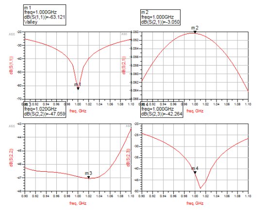

4.4原理圖仿真
對完成的原理圖進(jìn)行 S 參數(shù)仿真,首先分別在三個(gè)端口加入 Term 用來定義 端口并且與地相連。隨后加入 SP 空間設(shè)置通帶頻率和步長。完成之后點(diǎn)擊 simulation 進(jìn)行仿真。在數(shù)據(jù)觀察窗中加入觀察對象。
由于 S11 表示輸入端口的反射系數(shù),所以增加一個(gè)觀測變量 S(1, 1);   S21 和 S31 均表示傳輸損耗,所以增加一個(gè)觀測變量 S(2, 1); S22 和S33 均表示輸出端口 的反射系數(shù),又由于上下分支呈對稱分布,所以增加一個(gè)觀測變量 S(2, 1); S23 表示兩個(gè)輸出端口之間的隔離度,所以增加一個(gè)觀測變量 S(2, 3)。得到下圖的仿 真結(jié)果。
分析仿真結(jié)果我們可以發(fā)現(xiàn)在通帶內(nèi),輸入端口的反射系數(shù) S11 均小于 20dB,且最小 值為-63.121 符合設(shè)計(jì)要求,但是曲線不夠平滑產(chǎn)生尖峰;輸出端口的反射系數(shù)也均小于
20dB,最小值為-47.059dB,平坦度還有待提高;但是觀察傳輸損耗 S21 我們發(fā)現(xiàn),仿真獲 得的結(jié)果均大于 3.1dB,且最大值達(dá)到 3.05,符合設(shè)計(jì)要求;就兩個(gè)輸出端口之間的隔離度 來看,并不是整個(gè)通帶內(nèi)的值都符合技術(shù)指標(biāo),小于-25dB,有部分值大于 25dB,所以也需 優(yōu)化改進(jìn)。
