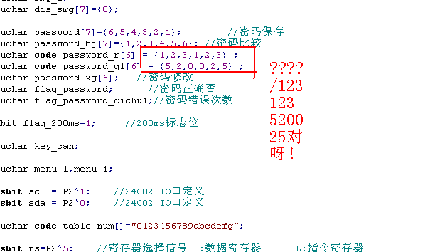

大神看看這個(gè)軟件初始密碼和管理員密碼是多少?密碼123123,管理員密碼520025也不對(duì)
ID:366464 發(fā)表于 2018-7-16 14:45 | 只看該作者 回帖獎(jiǎng)勵(lì) |倒序?yàn)g覽 |閱讀模式
源程序.rar (99.78 KB, 下載次數(shù): 14) 密碼和管理員密碼不對(duì),求大神!源文件出處  單片機(jī)六位電子密碼鎖全套設(shè)計(jì)資料(可接電磁鎖)含源碼,原理圖,論文仿真等 - 51單片機(jī)論壇  http://www.torrancerestoration.com/bbs/dpj-116123-1.html

ID:366464 發(fā)表于 2018-7-16 23:07 | 只看該作者
輸入123123 不對(duì),4*4鍵盤焊線也沒問題,那里的錯(cuò)!
ID:366464 發(fā)表于 2018-7-31 17:44 | 只看該作者
按密碼還原就還原成654321,點(diǎn)確認(rèn)就能修改密碼了!

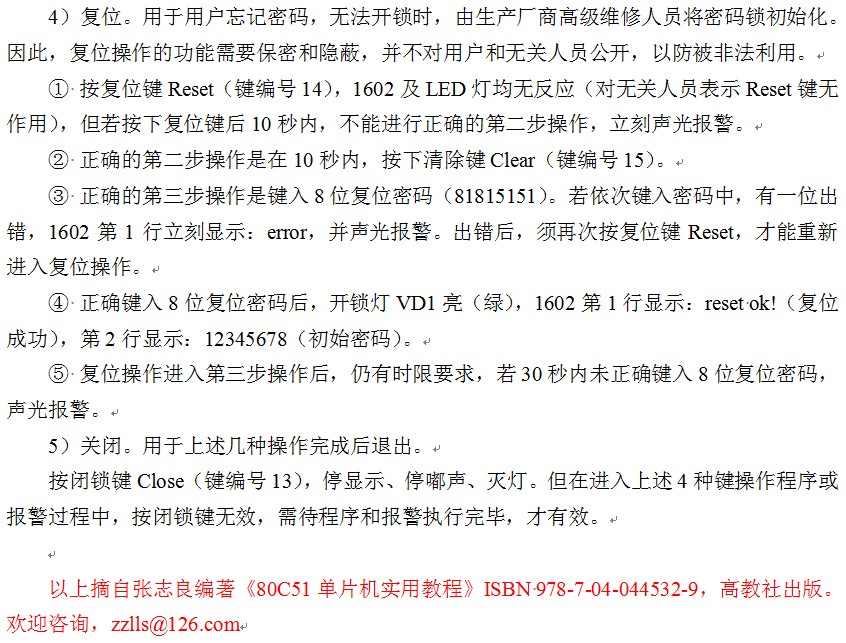

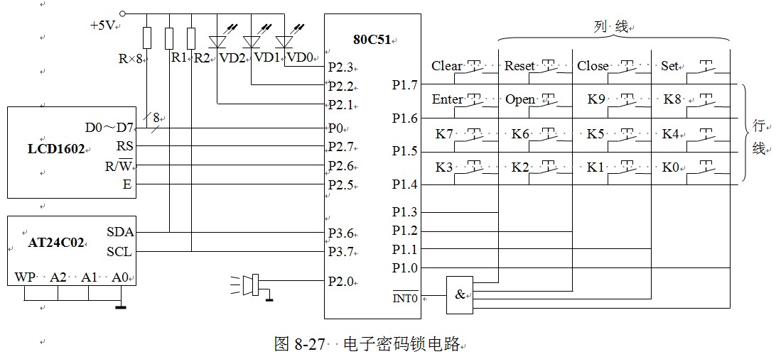

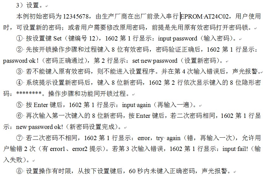

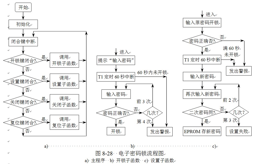

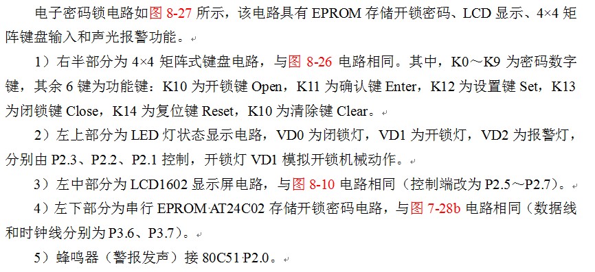

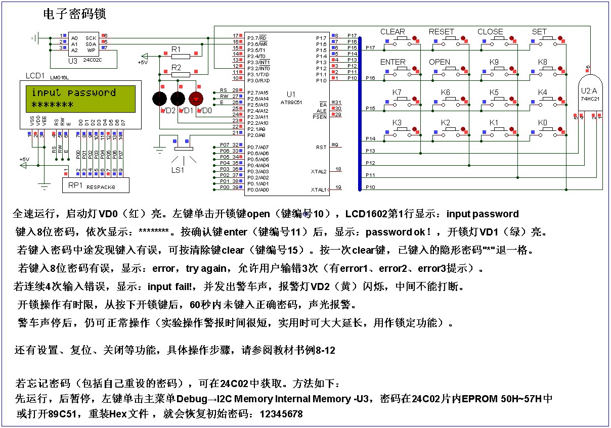

我的電子密碼鎖,功能齊全,你可以Proteus仿真核查。
⑴ 電路設(shè)計(jì)
⑵ 功能設(shè)計(jì)    …
⑶ 程序設(shè)計(jì)    …
⑷ Proteus仿真
電子密碼鎖1.rar (1.13 MB, 下載次數(shù): 12)
以上摘自張志良編著《80C51單片機(jī)實(shí)用教程》ISBN 978-7-04-044532-9,高教社出版。書中電路和程序設(shè)計(jì)有詳細(xì)說明,程序語(yǔ)句條條有注解。

我就不明白了,樓主是拿出一個(gè)程序問你問題,你這單單給一個(gè)例程也沒有用啊。

有原代碼的話,密碼是可以自己從新寫入新密碼的!開機(jī)改到直接修改密碼項(xiàng),跳過讀密的項(xiàng),想怎么改就怎么改!改好后重新更新就OK!說實(shí)在的,別人16位都玩出來了,你還在糾結(jié)6位?
8#
ID:21069 發(fā)表于 2019-1-20 00:54 | 只看該作者
你發(fā)的那款密碼鎖幫你整好了,現(xiàn)在可以改密碼與開鎖,另外退格鍵我換了一下位置,初始密碼是654321.不過不建議用這個(gè)來做東西,因?yàn)樗乃惴ㄓ衅凭`,別人能不用正常密碼打開!給你一個(gè)16位的,你試試看
16位LCD12864密碼鎖.rar (33.34 KB, 下載次數(shù): 13)

你這兩款真的都能用,不過還是12864那個(gè)好用
