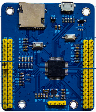

    TPYBoard v102實物圖

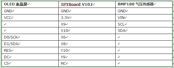

    上面是BMP180的實物圖跟TPYBoard v102的實物圖,OLED我就不介紹了,下面告訴大家硬件接線方法:

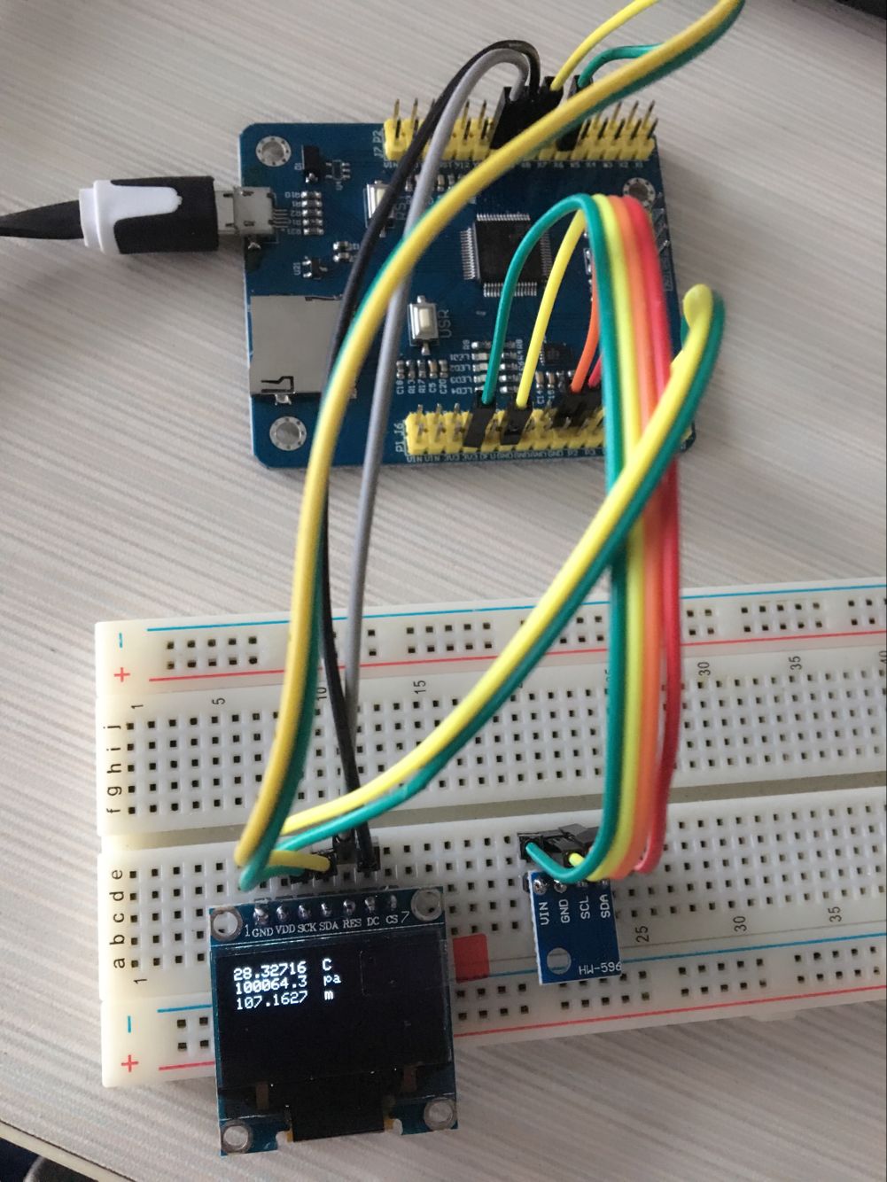

    效果展示圖
    連接完畢后,將font.py,ssd1306.py與bmp180的庫導(dǎo)入,就可以通過以下方法分別讀取溫度、氣壓、海拔高度。

    導(dǎo)入需要的類庫,編輯好main.py,直接運行就ok了,下面是main.py的程序源碼
  1. import pyb
  2. from ssd1306 import SSD1306
  3. from bmp180 import BMP180
  4. bmp=BMP180(1)
  5. display = SSD1306(pinout={'dc': 'Y9',
  6.                           'res': 'Y10'},
  7.                   height=64,
  8.                   external_vcc=False)
  9. while 1:
  10.         tem=bmp.getTemp()
  11.         press=bmp.getPress()
  12.         altitude=bmp.getAltitude()
  13.         display.poweron()
  14.         display.init_display()
  15.         display.draw_text(1,1,str(tem),size=1,space=1)
  16.         display.draw_text(60,1,'C',size=1,space=1)
  17.         display.draw_text(1,10,str(press),size=1,space=1)
  18.         display.draw_text(60,10,'pa',size=1,space=1)
  19.         display.draw_text(1,20,str(altitude),size=1,space=1)
  20.         display.draw_text(60,20,'m',size=1,space=1)
  21.         # 顯示出你想要顯示的內(nèi)容
  22.         display.display()
