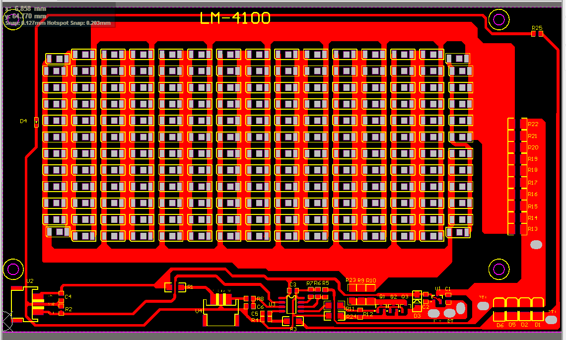

故障現(xiàn)象:輸入電壓8V以下工程正常,當(dāng)輸入電壓高于8V,遙控失靈。PCB圖如下:
輸入電壓高于8V,遙控失靈時(shí),調(diào)低輸入電壓到6V,遙控控制正常,再調(diào)高輸入電壓,電壓調(diào)到8V以上,不再會(huì)出現(xiàn)失靈。
分析:是由于紅外遙控接收頭供電紋波大引起的。用示波器測(cè)試,開(kāi)始供電高于8V時(shí),LDO輸出給遙控接收頭供電的紋波高達(dá)1V。
處理辦法:對(duì)LDO的輸入輸出濾波電容加大,沒(méi)有效果,對(duì)遙控接收頭的電源濾波電容加大也不效果,陷入困境。后來(lái)斷開(kāi)負(fù)載,紋波沒(méi)有了,分析紋波是由負(fù)載引起的,負(fù)載控制的開(kāi)關(guān)是MOS管,工作在開(kāi)關(guān)狀態(tài),看來(lái)問(wèn)題出在這里,加大MOS管的驅(qū)動(dòng)電阻,問(wèn)題解決。
