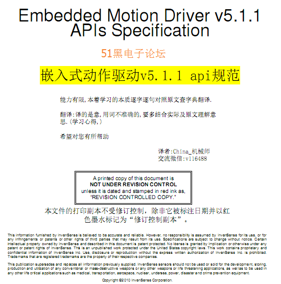

如題:花了一個星期翻譯的Embedded Motion Driver 5.1.1 API 說明,希望對大家有幫助
嵌入式動作驅(qū)動v5.1.1 api規(guī)范
能力有限,本著學(xué)習的本質(zhì)逐字逐句對照原文查字典翻譯.
翻譯:譯的是意,用詞不準確的,要多結(jié)合實際及原文理解意思.(學(xué)習心得,)
希望對您有所幫助

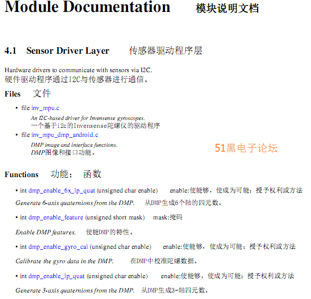

該文檔是使用Doxygen的輸出格式在乳膠中自動生成的。標題、頁腳和一般文檔格式是根據(jù)Doxygen提供的標準頭模板定制的。文檔被細分為各個部分,每個部分描述組成eMD的主要源模塊和實現(xiàn)特定的特性。
每個部分都從一個簡短的描述開始,并概述組成模塊的功能。在類似的“功能文檔”部分中,每個函數(shù)都有完整的文檔記錄。點擊功能原型將會導(dǎo)致文本的部分完整的文檔化。
這種嵌入式運動驅(qū)動功能規(guī)范最好在PDF查看器中查看,因為它提供了文本超 鏈接和書簽,便于瀏覽。在本文檔的底部有一個按字母排序的模塊及其功能。
本文檔是對InvenSense嵌入式運動驅(qū)動程序(eMD)中可用的所有功能的指導(dǎo),并與嵌入式動作驅(qū)動程序v5.1.1相對應(yīng)。
eMD包含用于配置InvenSense設(shè)備和使用DMP硬件特性的代碼。所有的源代碼 都在ANSI C中,可以在C或C++環(huán)境中編譯。
在這個文檔中描述了eMD中所有可用的函數(shù),包括函數(shù)調(diào)用中涉及的所有參 數(shù)。
有關(guān)如何在特定應(yīng)用程序中使用這些功能的更多信息,請參閱InvenSense應(yīng) 用程序注釋。

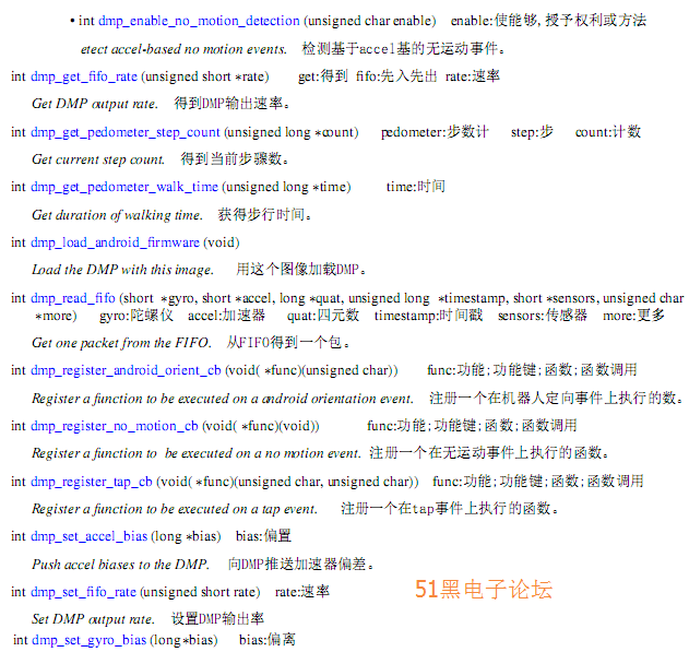

4.1.2.64   int mpu_set_gyro_fsr (unsigned shortfsr )
Set the gyro full-scale range.設(shè)置陀螺的全尺寸范圍。
Parameters: 參數(shù)
     fsr Desired full-scale range. 想要全面的范圍。
Returns:    返回
     0 if successful. 調(diào)用成功時 返回 值000
4.1.2.65   int mpu_set_int_latched (unsigned char enable)
Enable latched interrupts. 使鎖閉的中斷。
Any MPU register will clear the interrupt. 任何MPU寄存器都將清除中斷。
Parameters: 參數(shù)
     enable  1 to enable, 0 to disable. 置1要啟用,0禁用。
Returns:    返回
4.1.2.66   int mpu_set_int_level (unsigned char active_low)
Set interrupt level. 設(shè)置中斷級。
Parameters: 參數(shù)
     active_low  1 for active low, 0 for active high. 主動低為1,主動高為0。
Returns:    返回
4.1.2.67   int mpu_set_lpf (unsigned short lpf) Set digital low pass filter. 設(shè)置數(shù)字低通濾波器。
