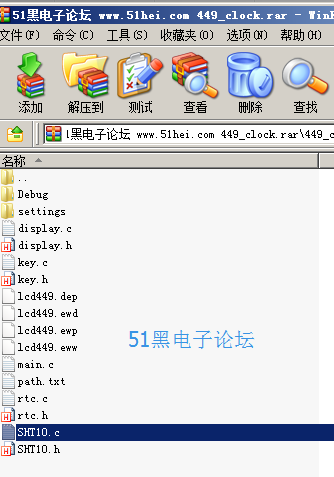

這是我基于MSP430F449設(shè)計(jì)的電子鐘和濕溫度計(jì)
單片機(jī)源程序如下:

所有資料51hei提供下載:
449_clock.rar (18.63 KB, 下載次數(shù): 27)
