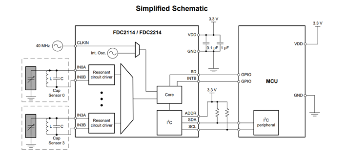

(2)FDC2214是基于LC諧振電路原理的一個(gè)電容檢測(cè)傳感器。其基本原理如圖1所示,在芯片每個(gè)檢測(cè)通道的輸入端連接一個(gè)電感和電容,組成LC電路,被測(cè)電容傳感端(圖1中灰色標(biāo)識(shí)部分即為被測(cè)電容)與LC電路相連接,將產(chǎn)生一個(gè)振蕩頻率,根據(jù)該頻率值可計(jì)算出被測(cè)電容值。
圖1  FDC2214傳感器基本原理

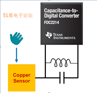

    利用FDC2214的工作原理可實(shí)現(xiàn)手勢(shì)接近和識(shí)別的功能,如圖2所示,黃色部分稱為“FDC2214的傳感平面”,該平面為導(dǎo)體材質(zhì),當(dāng)人手接近該導(dǎo)體傳感平面時(shí),傳感端的電容發(fā)生了變化,這就會(huì)導(dǎo)致LC電路振蕩頻率的變化,從而反映出手勢(shì)接近,以及手勢(shì)的判定。
(2)基于FDC2214實(shí)現(xiàn)手勢(shì)接近和判決的實(shí)驗(yàn)中存在如下的特征:傳感平面的面積越大、手勢(shì)與傳感平面的距離越小,感應(yīng)的頻率變化越大,系統(tǒng)會(huì)越靈敏,但同時(shí)也可能引入越多的噪聲。所以在設(shè)計(jì)該傳感平面時(shí),要根據(jù)實(shí)際情況綜合考慮。進(jìn)一步設(shè)計(jì)文檔可參考如下連接:www.ti. com/lit/an/snoa940a/snoa940a.pdf
圖2  手勢(shì)感應(yīng)示意

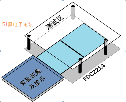

為了便于進(jìn)行訓(xùn)練和判決測(cè)試,建議學(xué)生作品可以對(duì)測(cè)試區(qū)進(jìn)行指定,如圖3所示。在測(cè)試或者訓(xùn)練時(shí)要求測(cè)試者的手勢(shì)緊貼在測(cè)試板上,建議測(cè)試者手勢(shì)與作品的FDC2214傳感器距離不小于1厘米。
圖3  手勢(shì)識(shí)別裝置的測(cè)試示意圖
