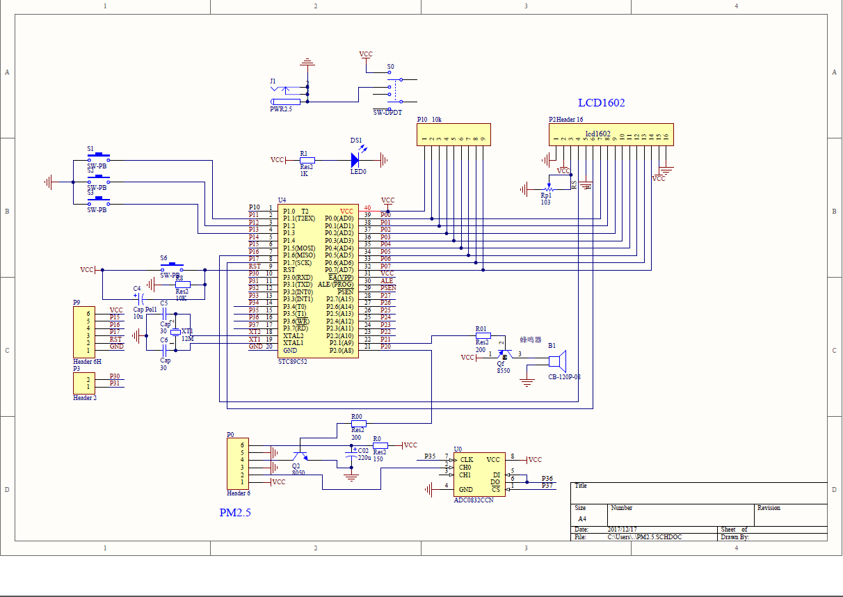

這是一個(gè)基于單片機(jī)的空氣質(zhì)量檢測(cè)系統(tǒng)的電路圖,新手剛學(xué)單片機(jī),想請(qǐng)各位前輩能詳細(xì)講解一下各元件用處還有前輩們覺(jué)得焊接過(guò)程中需要注意的地方,非常感謝。。
空氣質(zhì)量檢測(cè)電路圖
空氣質(zhì)量檢測(cè)電路圖

ID:347578 發(fā)表于 2018-7-24 16:39 | 顯示全部樓層
左邊是按鍵、復(fù)位和晶振,右邊是顯示屏,蜂鳴器和數(shù)模轉(zhuǎn)換

ID:378582 發(fā)表于 2018-7-24 17:04 | 顯示全部樓層
基本就是51最小系統(tǒng)外加按鍵輸入,LCD顯示。蜂鳴器驅(qū)動(dòng)電路,沒(méi)啥可分析的
ID:313515 發(fā)表于 2018-7-24 20:50 | 顯示全部樓層
P0,p2,p3,p9是預(yù)留的接線端子;U0是模數(shù)轉(zhuǎn)換芯片就是把模電信號(hào)轉(zhuǎn)換為單片機(jī)可讀的數(shù)字信號(hào);p10是一個(gè)排阻,因?yàn)閱纹瑱C(jī)的電流很小驅(qū)動(dòng)不后面的1602,所以要加上拉電阻;U4是一個(gè)51單片機(jī);J1是PM2.5的傳感器,其他的都是比較基本的元器件了。焊接是注意接線端子盡量靠近板子外圍,P2的空間盡量大。還有就是芯片盡量近一點(diǎn),其他的就普通布局。
