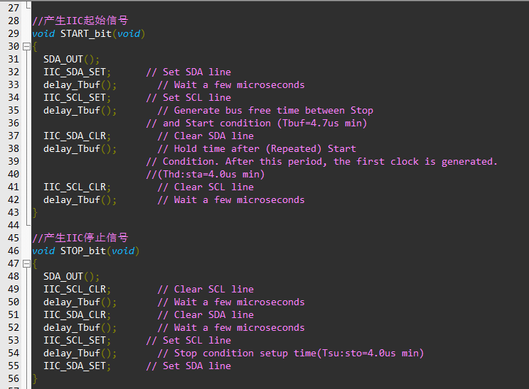

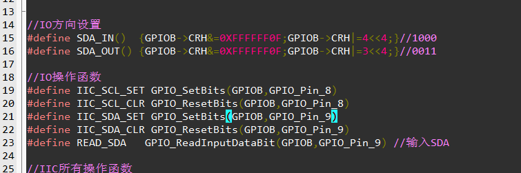

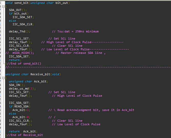

如題,在做項(xiàng)目的時(shí)候遇見一個(gè)問題,用mlx90615讀取人體溫度。
用的mcu是stm32f103c8t6,用軟件模擬iic通信,讀出的溫度數(shù)值不對(duì),但是用同樣的時(shí)序在51單片機(jī)上面就能成功讀取。
懇請(qǐng)用過這個(gè)模塊的大神指點(diǎn)一下。
微信截圖_20180721155318.png 微信截圖_20180721155340.png 微信截圖_20180721155359.png 微信截圖_20180721155411.png
這是關(guān)鍵部分的代碼。
