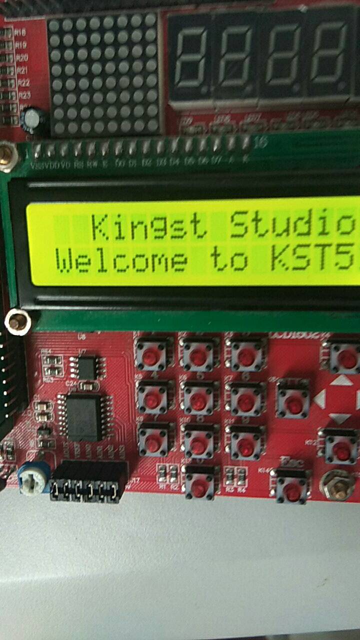

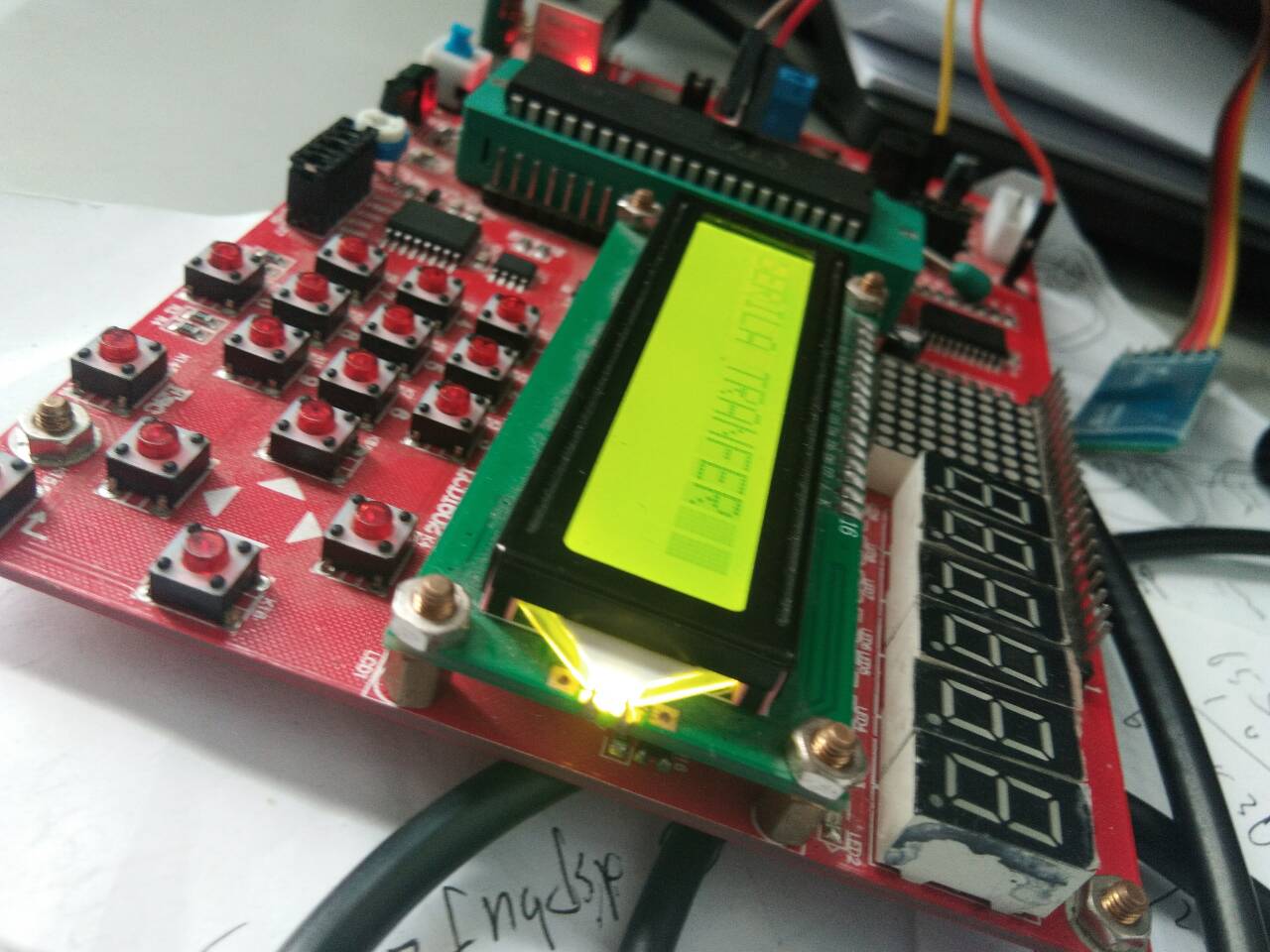

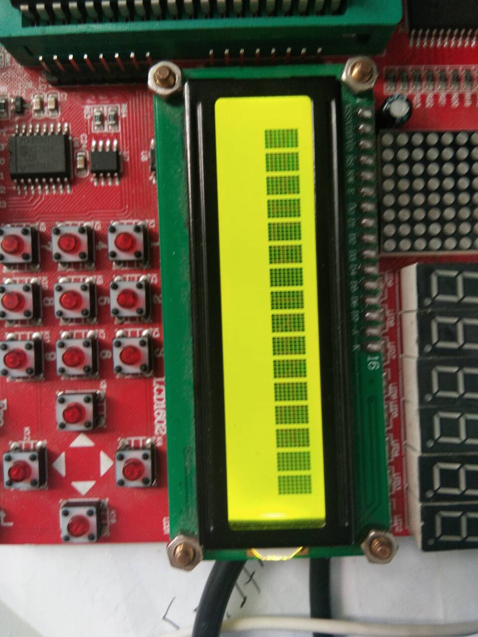

這個是我改的郭天祥的一個程序,下載到板子上正面看看不見東西,側(cè)面看可以,但不明顯,下載板子自帶的程序液晶顯示沒有問題,是不是我的程序的問題啊。求大佬指點迷津。

LCD1602我也用過,需要調(diào)整對比度,拿螺絲刀旋轉(zhuǎn)幾圈就好了
ID:221865 發(fā)表于 2018-7-26 15:55 | 顯示全部樓層
顯示函數(shù)不要直接放在while循環(huán)里面,可以放到定時器中斷,每3ms這樣刷新一次,這個數(shù)值可以調(diào)整知道沒有重影為止。
ID:377460 發(fā)表于 2018-7-26 16:01 | 顯示全部樓層
對比度,板子上應(yīng)該有個可調(diào)電阻器,你調(diào)一下看看。1602的V0口接的。
ID:377460 發(fā)表于 2018-7-26 16:16 | 顯示全部樓層
調(diào)節(jié)板子上的可變電阻,接在1602的V0口上的。
ID:140485 發(fā)表于 2018-7-26 16:58 | 顯示全部樓層
加入適當?shù)难訒r
ID:378431 發(fā)表于 2018-7-27 10:17 | 顯示全部樓層
加一個電位器,在vd那個引腳,然后再連gnd
