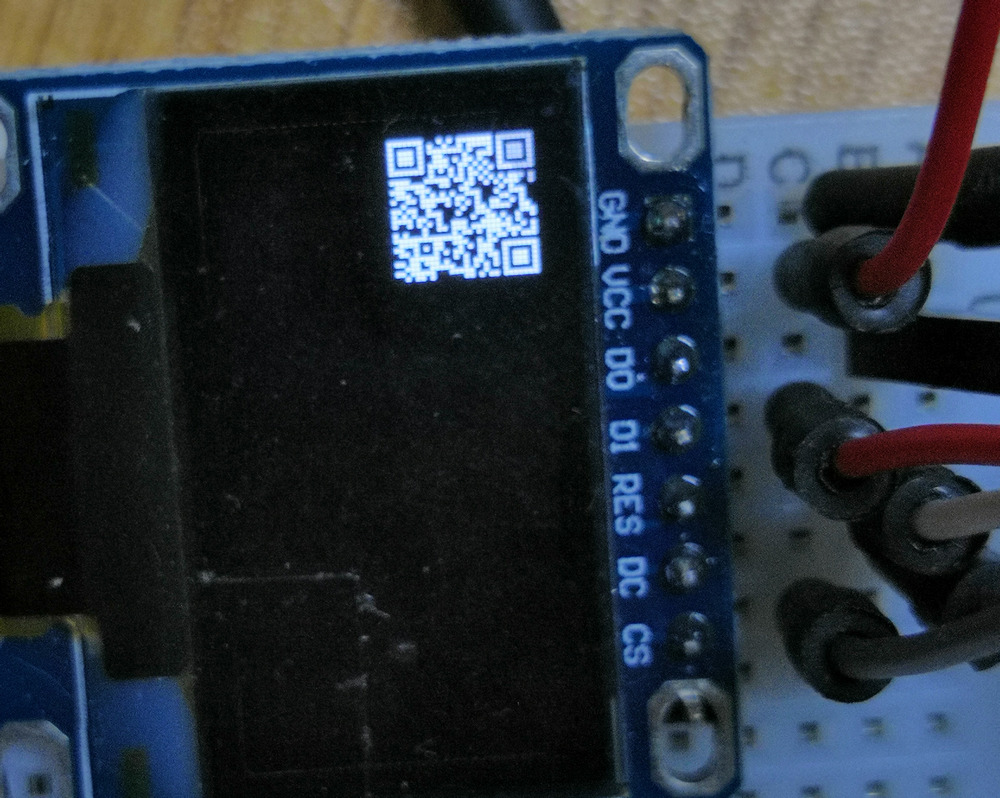

在我們生活中隨處可見(jiàn)二維碼,我們?cè)诹阒迳鲜褂密浖䦷?kù)來(lái)生成并顯示二維碼。
硬件:零知-標(biāo)準(zhǔn)板、OLED(最好用像素更大的LCD)
連線:連線請(qǐng)參照OLED模塊使用教程進(jìn)行。
程序源碼如下:

最后在OLED上可以看到我們生成的二維碼:
