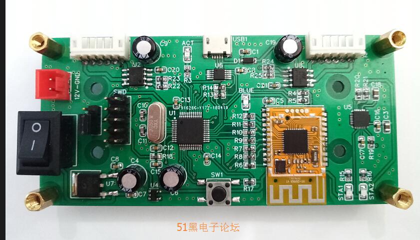

功能及說明
  • 基本功能
  • 兩路直流電機驅(qū)動,可調(diào)速和正反轉(zhuǎn)控制。
  • 兩路正交編碼器接口,可用于電機速度反饋。
  • 1路USB轉(zhuǎn)串口,用于電路的參數(shù)設(shè)定。
  • 6軸運動處理器件MPU6050,可用于平衡小車的開發(fā)。

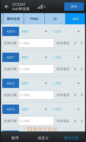

  • 藍牙4.0接口模塊,可通過手機上的app(TTC-BLE)對電機進行加速、減速、正反轉(zhuǎn)控制。
  • DC12V供電。
  • 1個USB指示燈、1個藍牙模塊指示燈、2個用戶指示燈(用戶程序控制)。
  • 1個輕觸開關(guān),供用戶程序使用。

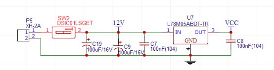

  • 供電接口
本模塊采用DC12V供電,供電接口有2針2.54端子,并配有船型手動電源開關(guān)。

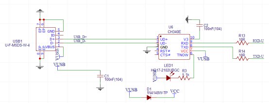

2、USB接口
USB接口為USB轉(zhuǎn)串口,選擇的芯片為CH340E,串口連接到單片機的USART0口,供用戶程序使用,并帶有LED指示燈。

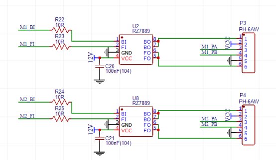

4、電機驅(qū)動電路
本電路中具有2路電機驅(qū)動接口,同時可以接2路正交編碼器,可對電機轉(zhuǎn)速和方向?qū)崟r反饋;驅(qū)動芯片采用RZ7889,一款 DC 雙向馬達驅(qū)動電路,它適用于玩具等類的電機驅(qū)動、自動閥門電機驅(qū)動、電磁門鎖驅(qū)動等。它有兩個邏輯輸入端子用來控制電機前進、后退及制動。該電路具有良好的抗干擾性,微小的待機電流、低的輸出內(nèi)阻,同時,他還具有內(nèi)置二極管能釋放感性負載的反向沖擊電流。工作電壓3-15V。電機驅(qū)動用到單片機的TIMER15和TIMER16,編碼器檢測用到單片機的TIMER1和TIMER2,具體操作參見程序。

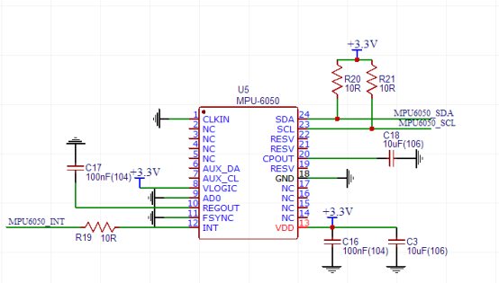

5、6軸運動傳感器電路
MPU-6050是世界上第一款集成 6 軸MotionTracking設(shè)備。它集成了3軸MEMS陀螺儀,3軸MEMS加速度計。 MPU-6050也可以通過其I2C接口連接非慣性的數(shù)字傳感器,比如壓力傳感器。MPU-6050對陀螺儀和加速度計分別用了三個16位的ADC,將其測量的模擬量轉(zhuǎn)化為可輸出的數(shù)字量。為了精確跟蹤快速和慢速的運動,傳感器的測量范圍都是用戶可控的,陀螺儀可測范圍為±250, ±500, ±1000, ±2000°/秒( dps),加速度計可測范圍為±2, ±4,±8, ±16g。
可以采用本電路中的6軸運動傳感器和2路直流電機控制做兩輪平衡小車的開發(fā)。

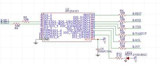

6、藍牙接口
藍牙接口采用的是深圳市昇潤科技有限公司的HY-254101 V1藍牙4.0模塊。使用簡單,無需任何藍牙協(xié)議棧應(yīng)用經(jīng)驗。支持藍牙主機、藍牙從機、藍牙主從一體,共 3 種版本。用戶接口使用通用串口設(shè)計,全雙工雙向通訊,最低波特率支持 9600bps。通過AT命令對模塊進行控制,再配上手機端的TCC-BLE軟件可以和模塊進行實時通信控制。模塊的詳細資料參照附件中資料。
