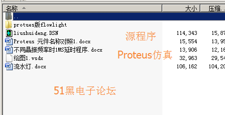

附件有流程圖,建立hex文件方法,原件Proteus原件對應等第一次仿真可能遇到的問題

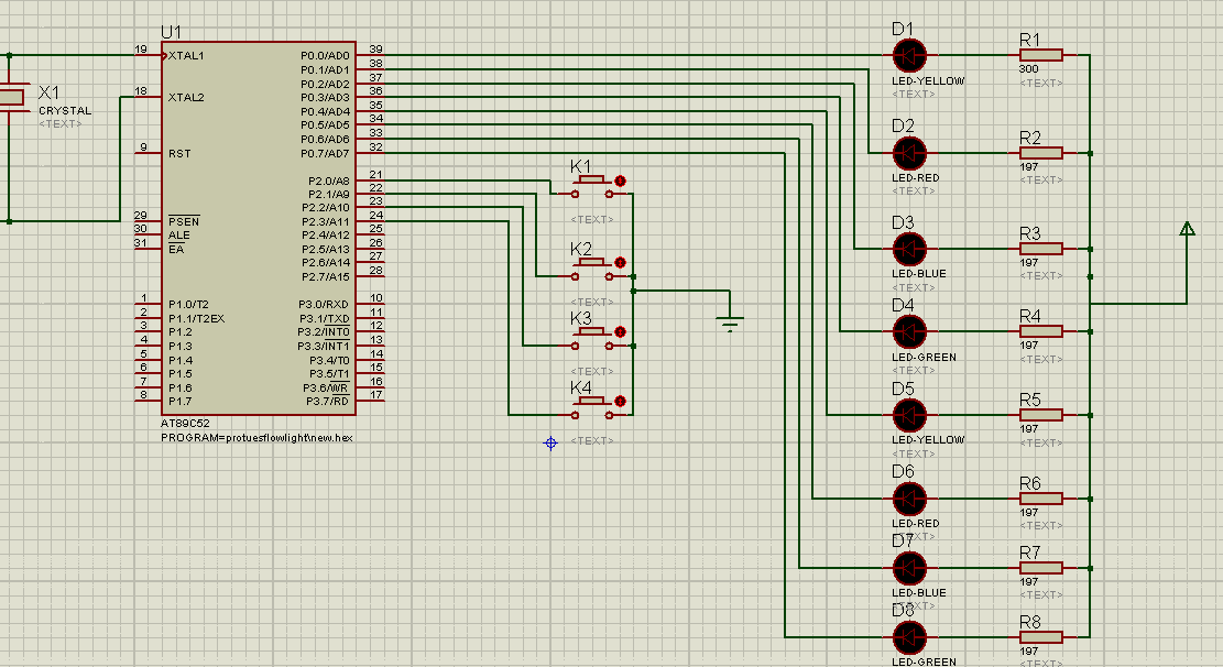

電路原理圖如下:
單片機源程序如下:
