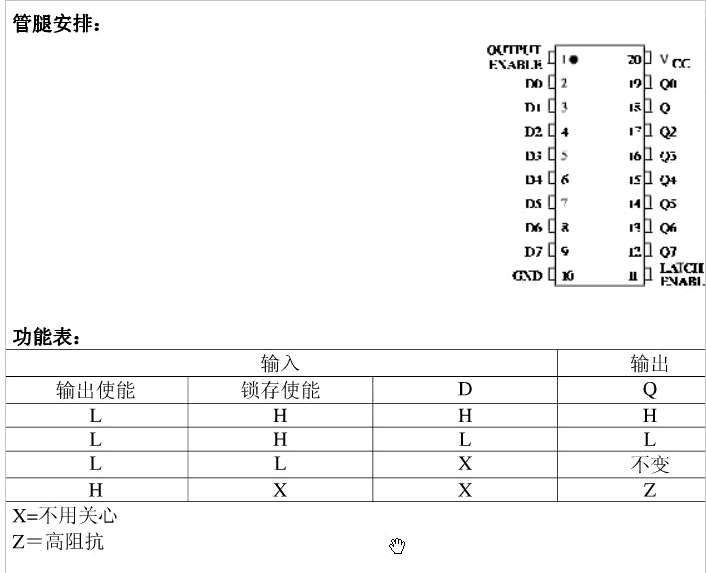

乍一看這張圖比較明顯的就是最左邊的單片機(jī)和兩個(gè)鎖存器U1和U2的引腳信息了,從D00到D07,兩個(gè)鎖存器是共用的,D00對應(yīng)輸出Y1和X1,D07對應(yīng)輸出Y8和X8。鎖存器,從它的名字大概就可以知道它的用途了!其作用就是有的引腳輸入改變的時(shí)候輸出保持之前的狀態(tài),達(dá)到鎖和存的效果(我目前的理解是這樣的,不理解的可以上網(wǎng)搜官方解釋)。查查74HC573是怎么用的,表格如下:
圖中引腳1代表輸出使能,11引腳代表鎖存使能。鎖存器嘛,打開鎖存,讓輸出使能引腳處于低電平,鎖存使能引腳輸入高電平,傳入對應(yīng)的D,然后再使鎖存使能引腳處于低電平,這樣就能讓輸出保持不變。使用的過程就是打開鎖,傳數(shù)據(jù),關(guān)鎖保持。

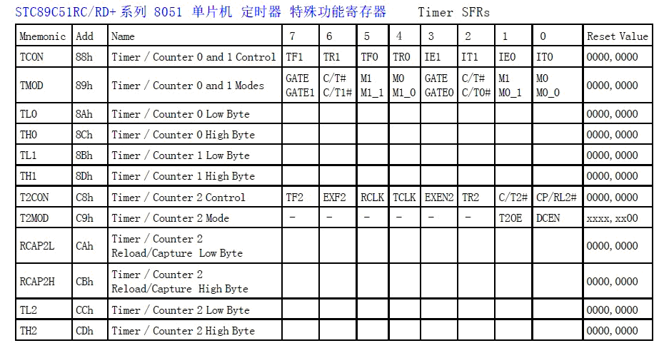

        第二種方法呢就是用單片機(jī)內(nèi)部的定時(shí)器,STC89C52內(nèi)部有3個(gè)定時(shí)器,這里只用到一個(gè),先看看定時(shí)器SFR的結(jié)構(gòu)。圖片如下:
      要用到4個(gè)寄存器,TCON,和TMOD,TH0,TL0。TCON的各個(gè)位包含了計(jì)時(shí)器T0和T1的開關(guān)和計(jì)時(shí),尾數(shù)帶1的表示和T1相關(guān),尾數(shù)帶0的表示和T0相關(guān),TF位表示溢出位,就是計(jì)時(shí)器達(dá)到最大值,TF位就為1,TF位為1之后要么軟件手動(dòng)清零,或者時(shí)間中斷自動(dòng)硬件清零;TR呢表示計(jì)時(shí)器的運(yùn)行控制,TR位置1則計(jì)時(shí)器運(yùn)行,置0則停止運(yùn)行。       第二個(gè)寄存器TMOD,這個(gè)寄存器的值不能單位操作,主要功能是設(shè)置計(jì)時(shí)器的工作模式,

TCON和TMOD復(fù)位后都會(huì)自動(dòng)變成0×00.
TH0和TL0呢分別代表計(jì)數(shù)器的高8位和低8位,加起來剛好16位,可以最大值是0~65535,總共65536個(gè)數(shù),當(dāng)TH0和TL0組成16位數(shù)等于65535時(shí)TF0就會(huì)被置1,也就是溢出,這種方法的計(jì)時(shí)公式是:12*X/晶振頻率=y;    X=65536- z;    y代表計(jì)時(shí)器溢出一次的時(shí)間,z表示設(shè)置TH0和TL0組成的16位數(shù)的值,而X則代表從z到65536總共有多少個(gè)數(shù),一般的晶振頻率有:6MHz,11.059MHz,12MHz,20MHz,        令X取極值,將上述晶振頻率代入式中,得出從計(jì)時(shí)開始到溢出最多能記錄的時(shí)間分別為130ms,71.1ms,65.5ms,39.3ms,明顯這些時(shí)間都比較短(相對1s),而且不規(guī)則,1s=1000ms=20*50ms=1000*1ms=40*25ms這種整數(shù)我們比較容易接受,也更容易計(jì)算,所以應(yīng)該令y為50等整數(shù),然后再去計(jì)算出z的值,讓TH0為z的高八位,TL0為z的第八位。假設(shè)晶振頻率是12MHz,讓y=50ms,計(jì)算得出z=15536=0x3CB0,則將TH0設(shè)為0x3C,TL0設(shè)為0xB0,TR0設(shè)為1,TMOD設(shè)為0×01,則到了50ms之后TF0就會(huì)變?yōu)?,通過判斷TF0溢出知道過了50ms,判斷完了之后要軟件(也就是代碼)對TF0清零,溢出之后TH0和TL0都會(huì)被清零,所以再將TH0和TL0設(shè)成0x3C和0xB0,每次溢出都記錄一次,記錄二十次之后就是過了1秒啦!1秒的定時(shí)就是這么來!額,估計(jì)被我繞暈了吧·····這個(gè)表達(dá)可能是有點(diǎn)問題,想看原版的,去看金沙灘工作室的視頻吧,我也是從那學(xué)的。
計(jì)時(shí)器的使用步驟總結(jié)如下:
一、設(shè)置TMOD
二、     設(shè)置TH0和TL1(事先計(jì)算好值。)
三、設(shè)置TR0
