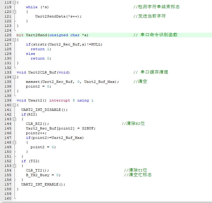

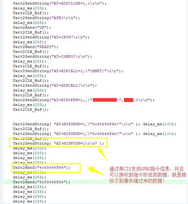

通過串口與GPRS模塊向服務端通訊,可正常請求服務端,但無法接收服務端過來的數(shù)據(jù)!
ID:383529 發(fā)表于 2018-8-6 17:47 | 顯示全部樓層 |閱讀模式
本帖最后由 js_njzx 于 2018-8-6 17:57 編輯
本人單片機小白
通過串口與GPRS模塊向服務端通訊,實現(xiàn)請求服務器端軟件。服務端可以接收到單片機請求的登陸與數(shù)據(jù),但是服務端反饋的數(shù)據(jù),單片機接收不到?
在仿真中可以看到GPRS返回的執(zhí)行命令結果,但就是沒法接收服務端返回的數(shù)據(jù)!求大神解惑。

ID:308437 發(fā)表于 2018-8-6 21:26 | 顯示全部樓層
估計是延時問題,這個GSM模塊,要很長的時間才能弄

ID:383529 發(fā)表于 2018-8-7 10:26 | 顯示全部樓層
yousunny 發(fā)表于 2018-8-6 21:26
我電腦用串口調(diào)試,可以正常獲取過來的數(shù)據(jù),而且?guī)缀鯖]什么延時的。不知道是不是串口讀取那需要注意什么!
