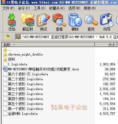

圣誕燈程序,含有開關(guān)和8模式變化閃爍彩燈,匯編語言寫的,晟矽微電子的開發(fā)軟件
MN-NSTSUN8T產(chǎn)品功能說明
一、產(chǎn)品型號:MN-NSTSUN8T(輸入1.2V升壓到5V)

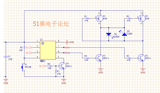

三、原理圖如下:

  1. ;----------------------------------------------------
  2. ;Project: 圣誕燈
  3. ;Mcu    : KSL8M161A SOP8
  4. ;Editor : JAMES.LIN
  5. ;Version: V3.2
  6. ;       : 雙腳驅(qū)動
  7. ;       ; 芯片引腳更改,使用新的封裝,第4腳為復(fù)位,需要外部上來
