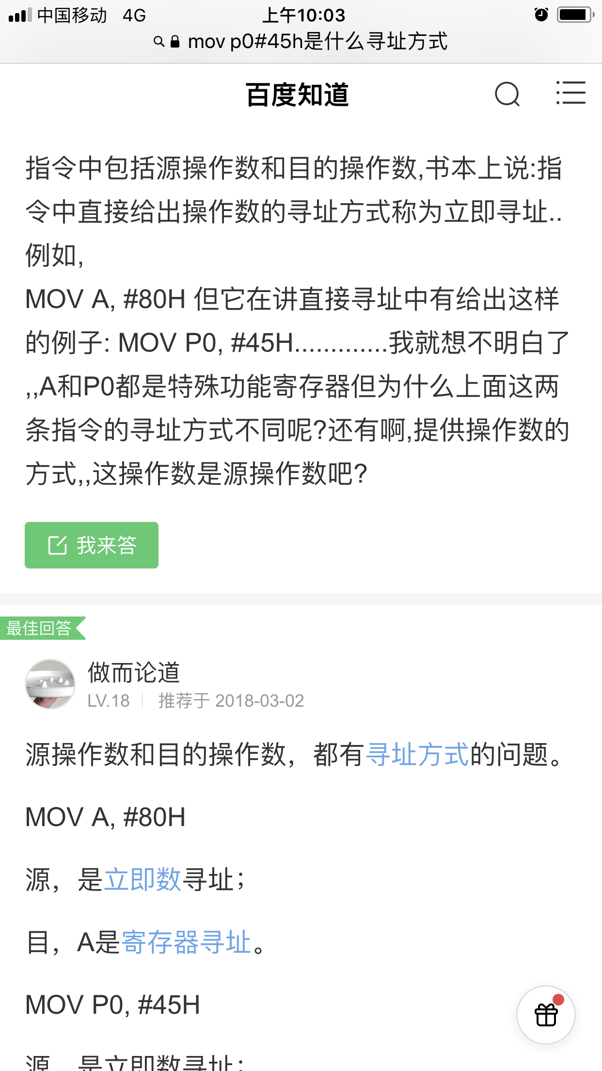

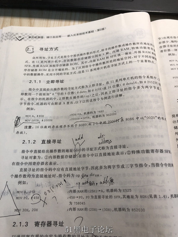

我覺著是立即尋址 因?yàn)楹筮吀氖橇⒓磾?shù) 書上是錯(cuò)的  是嗎 謝謝
ID:383062 發(fā)表于 2018-8-12 10:06 | 顯示全部樓層
剛剛查到的 明白了一些 書上 op dir源 寫錯(cuò)了吧 是嗎

我認(rèn)為你理解得對(duì)。印刷錯(cuò)誤,多了一個(gè)“#”?
ID:171525 發(fā)表于 2018-8-12 13:29 | 顯示全部樓層
MOV A,  #45H    立即尋址
MOV A,   45H     直接尋址
MOV A,   R0        寄存器尋址
MOV A,   @R0    寄存器間接尋址
MOV A,@A+DPTR 基址寄存器加變址寄存器尋址
