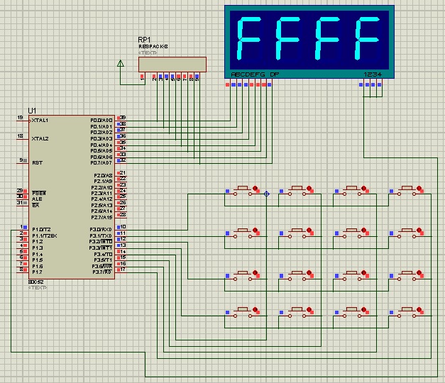

51單片機(jī)矩陣鍵盤(pán)不知道哪里寫(xiě)錯(cuò)了,求大佬看看

ID:213173 發(fā)表于 2018-8-14 06:51 | 只看該作者
給你改了,對(duì)比一下就知道哪里錯(cuò)了。

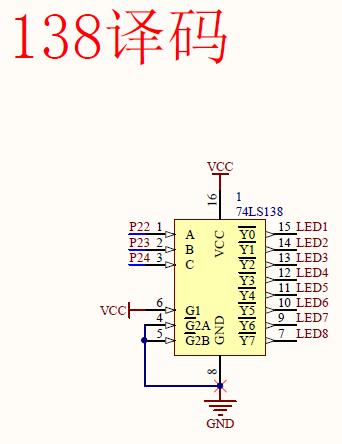

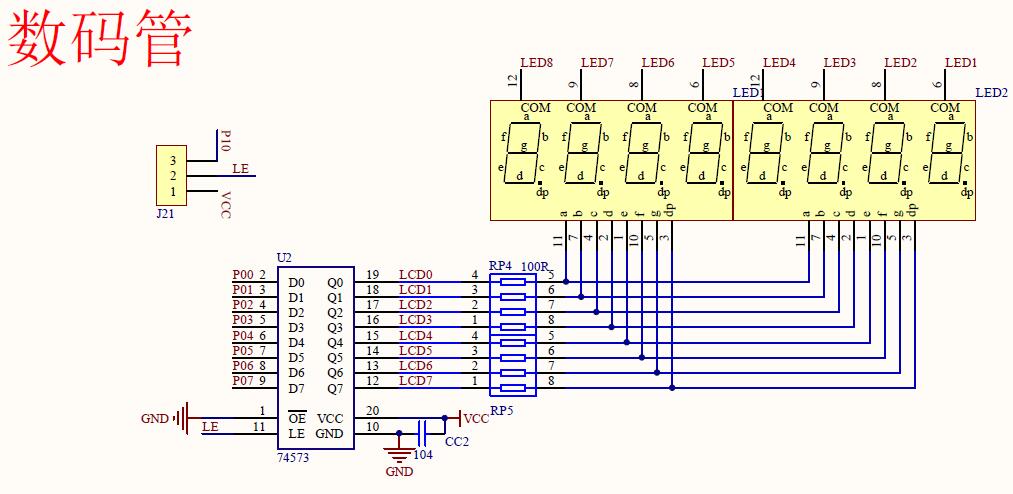

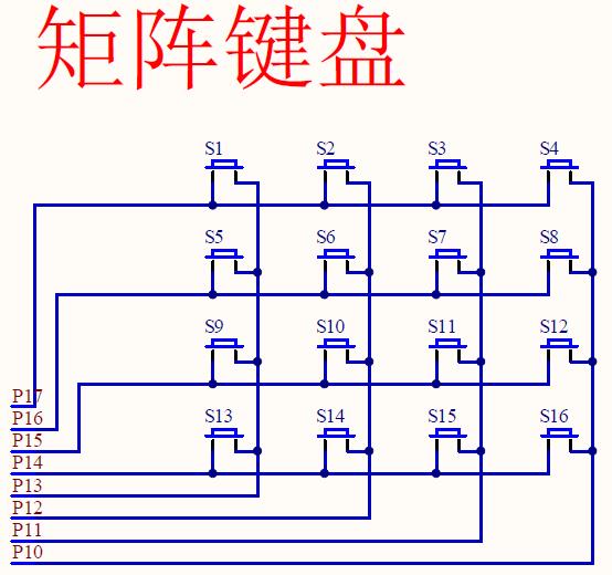

給你一個(gè)矩陣鍵盤(pán)的例子吧,當(dāng)然有對(duì)應(yīng)電路了。

只有第一次按矩陣鍵盤(pán)的鍵,數(shù)碼管才顯示,,,第二次就不改變了,不過(guò)蠻感謝的

ID:213173 發(fā)表于 2018-8-14 10:56 | 只看該作者
曹大哥 發(fā)表于 2018-8-14 09:08
這個(gè)程序是用仿真確認(rèn)過(guò)的,不知道你的電路與此是否相同。

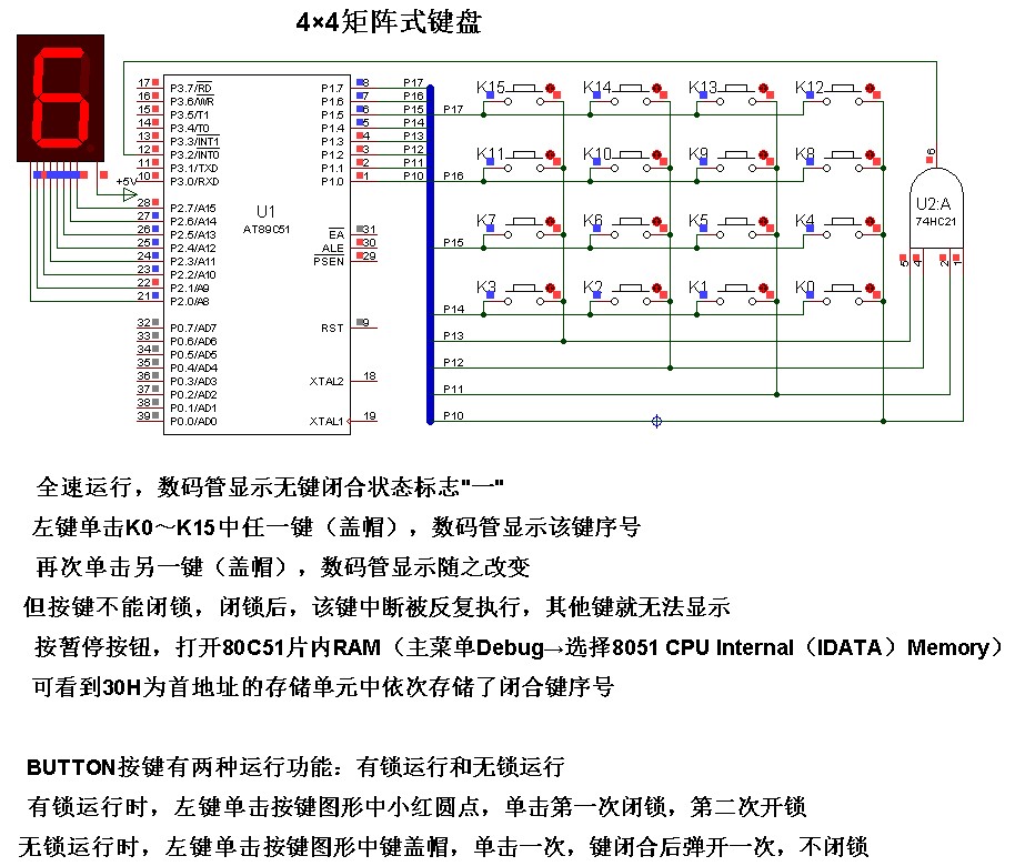

實(shí)例75  4×4矩陣式鍵盤(pán)
Proteus仿真一下,確認(rèn)有效。
實(shí)例75 4×4矩陣式鍵盤(pán).rar (44.8 KB, 下載次數(shù): 4)
以上摘自張志良編著《80C51單片機(jī)仿真設(shè)計(jì)實(shí)例教程——基于Keil CProteus》清華大學(xué)出版社ISBN 978-7-302-41682-1.書(shū)中電路和程序設(shè)計(jì)有詳細(xì)說(shuō)明,程序語(yǔ)句條條有注解。
