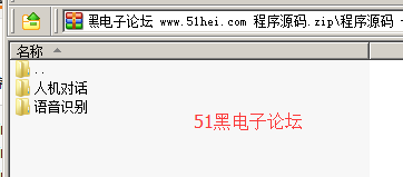

所有資料51hei提供下載:
程序源碼.rar (1.22 MB, 下載次數(shù): 249)
