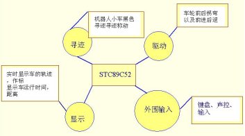

2、系統(tǒng)總體設(shè)計方案
根據(jù)題目的基本要求,設(shè)計任務(wù)主要完成機(jī)器人在規(guī)定時間內(nèi)按規(guī)定路徑穩(wěn)定行駛,并能進(jìn)行射門,同時對行程中的有關(guān)數(shù)據(jù)進(jìn)行處理顯示。整個系統(tǒng)的模塊框圖如圖1所示。
                     圖3   系統(tǒng)總體設(shè)計框圖
該系統(tǒng)主要由電動機(jī)驅(qū)動模塊、尋跡線探測模塊、紅外避障礙、信息顯示模塊幾個部分組成。由89C52單片機(jī)為系統(tǒng)控制的CPU對小車尋跡、乒乓球檢測和LED顯示進(jìn)行控制,使小車在規(guī)定的時間內(nèi)完成規(guī)定的路線,并檢測乒乓球送入球門,完成題目的要求。

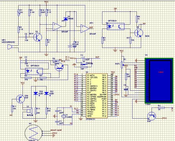

3、系統(tǒng)硬件電路設(shè)計
3.1、單片機(jī)最小系統(tǒng)
                       圖4    單片機(jī)最小系統(tǒng)
該最小系統(tǒng)主要采用STC89C52用為電路的控制芯片。
3.2、尋跡線探測電路設(shè)計
采用光電探測器,該探頭輸出端只有三根線(電源線、地線、信號線),只要將信號線接在單片機(jī)的I/O口,然后不停地對該I/O口進(jìn)行掃描檢測,當(dāng)其為低電平時則檢測到白紙,否則為高電平時則檢測到黑線區(qū)域。小車前進(jìn)(倒退)時,始終保持黑線在車頭二個傳感器之間,當(dāng)小車偏離黑線時,探測器一旦探測到有黑線,單片機(jī)就會按照預(yù)先編定的程序發(fā)送指令給小車的控制系統(tǒng),控制系統(tǒng)再對小車路徑予以糾正。當(dāng)小車回到了軌道上時,車頭兩個探測器都只檢測到白紙,則小車?yán)^續(xù)直線行走,否則小車會持續(xù)進(jìn)行方向調(diào)整操作,直到小車恢復(fù)正常。

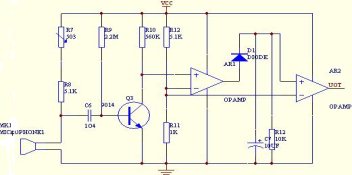

3.3、聲控檢測電路設(shè)計
電路采用LM358作為比較器。當(dāng)有響聲時,話筒將聲音信號轉(zhuǎn)換為電信號,經(jīng)三極管放大,運(yùn)放比較輸出。因為輸出信號有抖動,對單片機(jī)的接收有所干擾�?紤]到I/O口接收的問題,電路多加了延時電路,能更好的防止抖動。
                  圖5    聲控檢測電路

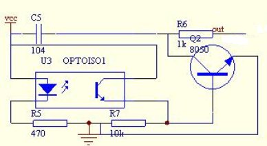

3.4、光電檢測乒乓球位置電路設(shè)計
圖6     光電乒乓球檢測電路
乒乓球檢測電路與尋跡電路相原相同,只是乒乓球檢測電路光電傳感器靈敏度不要尋跡那么靈敏。

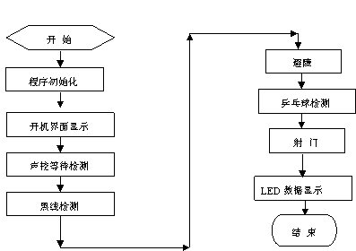

4、系統(tǒng)軟件設(shè)計
4.1、系統(tǒng)流程圖
                   圖7    系統(tǒng)流程圖
當(dāng)開機(jī)時,系統(tǒng)上電復(fù)位,各項初始化,系統(tǒng)等待1秒鐘,檢測聲控,然后進(jìn)入自動運(yùn)行狀態(tài)。
為機(jī)器人小車運(yùn)行及方向調(diào)整程序,使小車按預(yù)定路線運(yùn)行,并且在小車偏離軌道后自動調(diào)整走向使小車自動返回預(yù)定路線,當(dāng)檢測到兵時,停兩秒并聲音提示,然后進(jìn)行射門,并且控制LCD實(shí)時顯示運(yùn)行時間,軌跡,距離。

  •          系統(tǒng)電路圖
