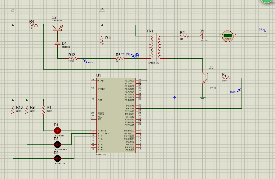

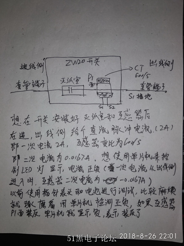

想制作一個測試穿心式電流互感器極性的工裝。之前使用指針電流表進行檢測的,看指針擺動不是很直觀也不方便。制作使用單片機檢測電流方向。
設計使用兩個光耦進行作為電流方向的輸入。判斷電流方向.變比為600/5互感器,一次電流為1A-2A,電流互感器二次側電流就為:電流最小為0.0083A
最大為0.0167A。但是模擬的沒有電平高低變化。另外我還試了試NPN,PNP加二極管進行試驗,也是不能運行。
主要進行機械設計,單片機電路剛剛學習,希望大家不要笑話這個問題,想請教各位大神怎么解決。謝謝了

ID:96682 發(fā)表于 2018-8-19 18:43 | 只看該作者
樓主顯然都沒弄懂怎么使用光耦,這檢測電路有誤
ID:387733 發(fā)表于 2018-8-25 07:14 | 只看該作者
可以在電流回路加一個小的采樣電阻,采樣電阻兩端分別接比較器的正負輸入端

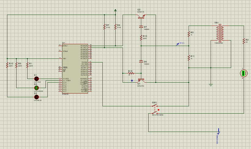

ID:230847 發(fā)表于 2018-9-7 19:16 | 只看該作者
自己用三極管做了一個,模擬是沒有問題,手工焊了一個板子,實際試驗發(fā)現(xiàn)指示燈不能保持,只是一閃就滅了。明天再改改程序測試一下。希望各位老師能夠看看線路原理圖是否有問題,怎么改。謝謝大家。

11#
ID:230847 發(fā)表于 2018-9-11 19:57 | 只看該作者
原理圖傳上吧,這次還是學習了一下PWM方波。這個儀器暫時先不搞了,再查查資料,學習一下模電的知識。

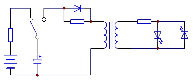

ID:213173 發(fā)表于 2018-9-12 14:22 | 只看該作者
一束光的旅程 發(fā)表于 2018-9-11 19:57

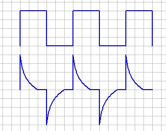

電流互感器只能傳遞交流,不能傳遞直流。如果原邊輸入脈沖直流,副邊在脈沖的上升沿和下降沿時間段分別感應正負兩個微分電壓波形(圖示),很難以此簡單判斷原邊輸入極性。

電流互感器只能傳遞交流,不能傳遞直流。如果原邊輸入脈沖直流,副邊在脈沖的上升沿和下降沿時間段分別感 ...
是的,當時是想讓單片機快速判斷第一個脈沖信號是高電平還是低電平,然后就不管后面的脈沖了。但是經(jīng)過測試好像程序無限次的循環(huán)。PWM不同的頻率測試出的結果不一樣。有時候紅燈先亮有時候綠底先亮。

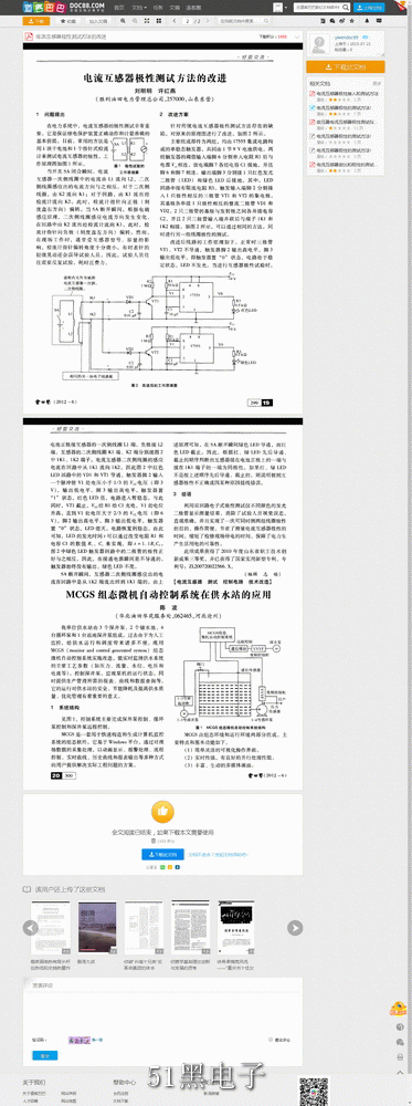

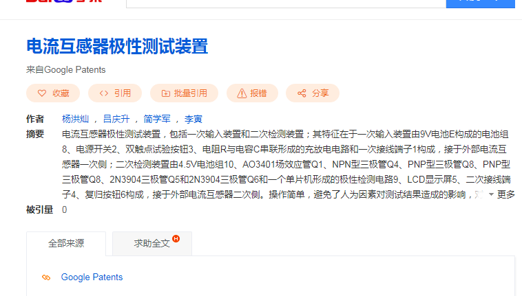

在網(wǎng)上找了一篇關于這方面的資料,共享一下。
電流互感器極性測試方法改進.doc
3.19 MB, 下載次數(shù): 5
15#
ID:230847 發(fā)表于 2018-9-13 17:17 | 只看該作者
準備測試一下這個電路。按照這個思路再用單片機試驗一下。

ID:213173 發(fā)表于 2018-9-14 07:12 | 只看該作者
一束光的旅程 發(fā)表于 2018-9-13 17:10
是的,當時是想讓單片機快速判斷第一個脈沖信號是高電平還是低電平,然后就不管后面的脈沖了。但是經(jīng)過測 ...
試試這個電路,可以在2次側獲得單向脈沖。
