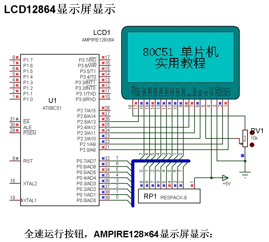

ID:111634 發(fā)表于 2018-8-23 16:43 | 顯示全部樓層
本帖最后由 zl2168 于 2018-8-23 22:00 編輯
LCD12864顯示屏顯示漢字
Proteus仿真一下,確認(rèn)有效。
實驗25 LCD12864顯示屏顯示.rar (60.48 KB, 下載次數(shù): 19)
以上摘自張志良編著《80C51單片機仿真設(shè)計實例教程——基于Keil CProteus》清華大學(xué)出版社ISBN 978-7-302-41682-1,內(nèi)有常用的單片機應(yīng)用100案例,用于仿真實驗操作,電路與程序真實可靠可信可行,可演示,可觀測,程序語句條條有注解。
