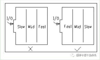

一 元器件布局的10條規(guī)則:
遵照“先大后小,先難后易”的布置原則,即重要的單元電路、核心元器件應(yīng)當(dāng)優(yōu)先布局.
布局中應(yīng)參考原理框圖,根據(jù)單板的主信號(hào)流向規(guī)律安排主要元器件.
元器件的排列要便于調(diào)試和維修,亦即小元件周?chē)荒芊胖么笤、需調(diào)試的元、器件周?chē)凶銐虻目臻g。
相同結(jié)構(gòu)電路部分,盡可能采用“對(duì)稱(chēng)式”標(biāo)準(zhǔn)布局;
按照均勻分布、重心平衡、版面美觀的標(biāo)準(zhǔn)優(yōu)化布局;
同類(lèi)型插裝元器件在X或Y方向上應(yīng)朝一個(gè)方向放置。同一種類(lèi)型的有極性 分立元件也要力爭(zhēng)在X或Y方向上保持一致,便于生產(chǎn)和檢驗(yàn)。
發(fā)熱元件要一般應(yīng)均勻分布,以利于單板和整機(jī)的散熱,除溫度檢測(cè)元件以外的溫度敏感器件應(yīng)遠(yuǎn)離發(fā)熱量大的元器件。
布局應(yīng)盡量滿足以下要求:總的連線盡可能短,關(guān)鍵信號(hào)線最短;高電壓、大電流信號(hào)與小電流,低電壓的弱信號(hào)完全分開(kāi);模擬信號(hào)與數(shù)字信號(hào)分開(kāi);高頻信號(hào)與低頻信號(hào)分開(kāi);高頻元器件的間隔要充分。

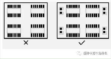

去偶電容的布局要盡量靠近IC的電源管腳,并使之與電源和地之間形成的回路最短。

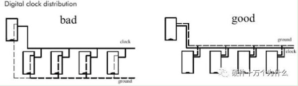

、時(shí)鐘的布線:
時(shí)鐘線是對(duì)EMC 影響最大的因素之一。在時(shí)鐘線上應(yīng)少打過(guò)孔,盡量避免和其它信號(hào)線并行走線,且應(yīng)遠(yuǎn)離一般信號(hào)線,避免對(duì)信號(hào)線的干擾。同時(shí)應(yīng)避開(kāi)板上的電源部分,以防止電源和時(shí)鐘互相干擾。
如果板上有專(zhuān)門(mén)的時(shí)鐘發(fā)生芯片,其下方不可走線,應(yīng)在其下方鋪銅,必要時(shí)還可以對(duì)其專(zhuān)門(mén)割地。對(duì)于很多芯片都有參考的晶體振蕩器,這些晶振下方也不應(yīng)走線,要鋪銅隔離。

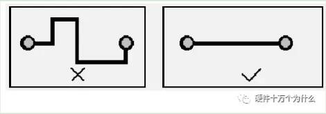

4、蛇形線:
蛇形線是Layout中經(jīng)常使用的一類(lèi)走線方式。其主要目的就是為了調(diào)節(jié)延時(shí),滿足系統(tǒng)時(shí)序設(shè)計(jì)要求。設(shè)計(jì)者首先要有這樣的認(rèn)識(shí):蛇形線會(huì)破壞信號(hào)質(zhì)量,改變傳輸延時(shí),布線時(shí)要盡量避免使用。但實(shí)際設(shè)計(jì)中,為了保證信號(hào)有足夠的保持時(shí)間,或者減小同組信號(hào)之間的時(shí)間偏移,往往不得不故意進(jìn)行繞線。
注意點(diǎn):

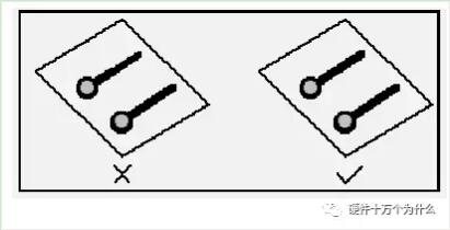

成對(duì)出現(xiàn)的差分信號(hào)線,一般平行走線,盡量少打過(guò)孔,必須打孔時(shí),應(yīng)兩線一同打孔,以做到阻抗匹配。
相同屬性的一組總線,應(yīng)盡量并排走線,做到盡量等長(zhǎng)。從貼片焊盤(pán)引出的過(guò)孔盡量離焊盤(pán)遠(yuǎn)些。

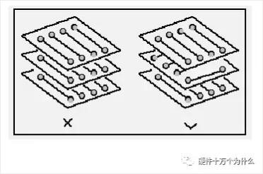

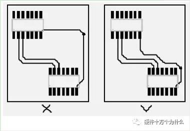

1、走線的方向控制規(guī)則:
即相鄰層的走線方向成正交結(jié)構(gòu)。避免將不同的信號(hào)線在相鄰層走成同一方向,以減少不必要的層間竄擾;當(dāng)由于板結(jié)構(gòu)限制(如某些背板)難以避免出現(xiàn)該情況,特別是信號(hào)速率較高時(shí),應(yīng)考慮用地平面隔離各布線層,用地信號(hào)線隔離各信號(hào)線。

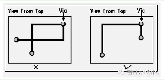

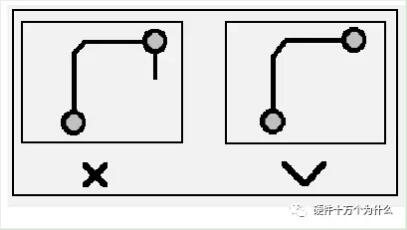

2、走線的開(kāi)環(huán)檢查規(guī)則:
一般不允許出現(xiàn)一端浮空的布線(Dangling Line), 主要是為了避免產(chǎn)生"天線效應(yīng)",減少不必要的干擾輻射和接受,否則可能帶來(lái)不可預(yù)知的結(jié)果。

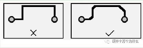

5、倒角規(guī)則:
PCB設(shè)計(jì)中應(yīng)避免產(chǎn)生銳角和直角, 產(chǎn)生不必要的輻射,同時(shí)工藝性能也不好。

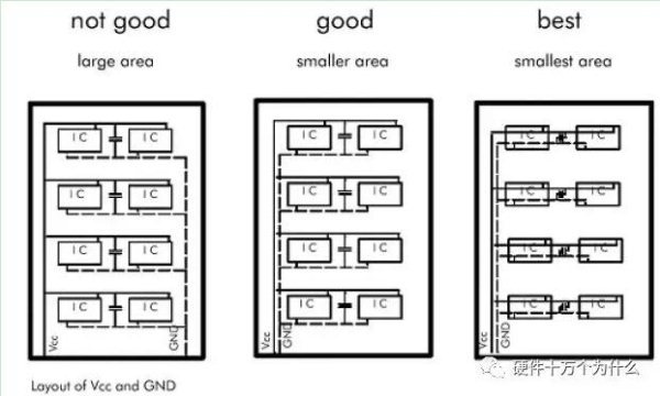

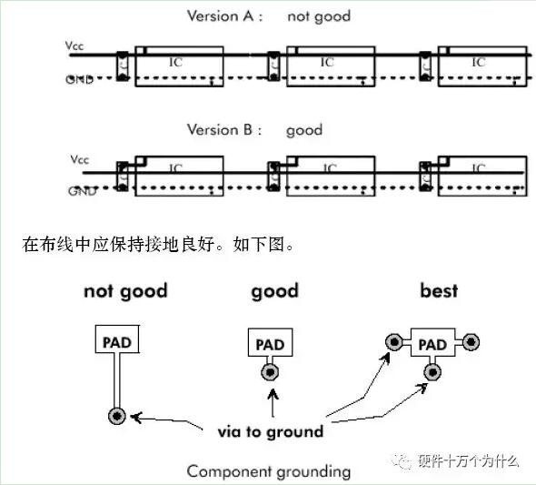

6、器件去規(guī)則:
在印制版上增加必要的去電容,濾除電源上的干擾信號(hào),使電源信號(hào)穩(wěn)定。在多層板中,對(duì)去電容的位置一般要求不太高,但對(duì)雙層板,去藕電容的布局及電源的布線方式將直接影響到整個(gè)系統(tǒng)的穩(wěn)定性,有時(shí)甚至關(guān)系到設(shè)計(jì)的成敗。
在雙層板設(shè)計(jì)中,一般應(yīng)該使電流先經(jīng)過(guò)濾波電容濾波再供器件使用。
在高速電路設(shè)計(jì)中,能否正確地使用去電容,關(guān)系到整個(gè)板的穩(wěn)定性。

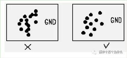

對(duì)于導(dǎo)通孔密集的區(qū)域,要注意避免孔在電源和地層的挖空區(qū)域相互連接,形成對(duì)平面層的分割,從而破壞平面層的完整性,并進(jìn)而導(dǎo)致信號(hào)線在地層的回路面積增大。

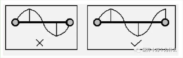

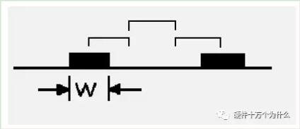

10、3W規(guī)則:
為了減少線間串?dāng)_,應(yīng)保證線間距足夠大,當(dāng)線中心間距不少于3倍線寬時(shí),則可保持70%的電場(chǎng)不互相干擾,稱(chēng)為3W規(guī)則。如要達(dá)到98%的電場(chǎng)不互相干擾,可使用10W的間距。

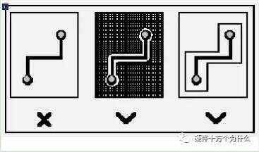

11、屏蔽保護(hù)
對(duì)應(yīng)地線回路規(guī)則,實(shí)際上也是為了盡量減小信號(hào)的回路面積,多見(jiàn)于一些比較重要的信號(hào),如時(shí)鐘信號(hào),同步信號(hào);對(duì)一些特別重要,頻率特別高的信號(hào),應(yīng)該考慮采用銅軸電纜屏蔽結(jié)構(gòu)設(shè)計(jì),即將所布的線上下左右用地線隔離,而且還要考慮好如何有效的讓屏蔽地與實(shí)際地平面有效結(jié)合。

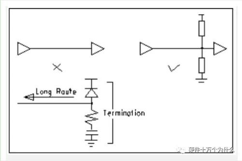

12、走線終結(jié)網(wǎng)絡(luò)規(guī)則:
在高速數(shù)字電路中, 當(dāng)PCB布線的延遲時(shí)間大于信號(hào)上升時(shí)間(或下降時(shí)間) 的1/4時(shí),該布線即可以看成傳輸線,為了保證信號(hào)的輸入和輸出阻抗與傳輸線的阻抗正確匹配,可以采用多種形式的匹配方法, 所選擇的匹配方法與網(wǎng)絡(luò)的連接方式和布線的拓樸結(jié)構(gòu)有關(guān)。
對(duì)于點(diǎn)對(duì)點(diǎn)(一個(gè)輸出對(duì)應(yīng)一個(gè)輸入) 連接, 可以選擇始端串聯(lián)匹配或終端并聯(lián)匹配。前者結(jié)構(gòu)簡(jiǎn)單,成本低,但延遲較大。后者匹配效果好,但結(jié)構(gòu)復(fù)雜,成本較高。
對(duì)于點(diǎn)對(duì)多點(diǎn)(一個(gè)輸出對(duì)應(yīng)多個(gè)輸出) 連接, 當(dāng)網(wǎng)絡(luò)的拓樸結(jié)構(gòu)為菊花鏈時(shí),應(yīng)選擇終端并聯(lián)匹配。當(dāng)網(wǎng)絡(luò)為星型結(jié)構(gòu)時(shí),可以參考點(diǎn)對(duì)點(diǎn)結(jié)構(gòu)。星形和菊花鏈為兩種基本的拓?fù)浣Y(jié)構(gòu), 其他結(jié)構(gòu)可看成基本結(jié)構(gòu)的變形, 可采取一些靈活措施進(jìn)行匹配。 在實(shí)際操作中要兼顧成本、 功耗和性能等因素, 一般不追求完全匹配,只要將失配引起的反射等干擾限制在可接受的范圍即可。
13、走線閉環(huán)檢查規(guī)則:
防止信號(hào)線在不同層間形成自環(huán)。 在多層板設(shè)計(jì)中容易發(fā)生此類(lèi)問(wèn)題, 自環(huán)將引起輻射干擾。

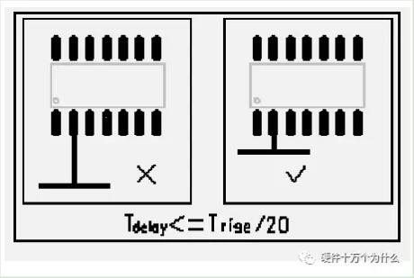

14、走線的分枝長(zhǎng)度控制規(guī)則:
盡量控制分枝的長(zhǎng)度,一般的要求是Tdelay<=Trise/20。

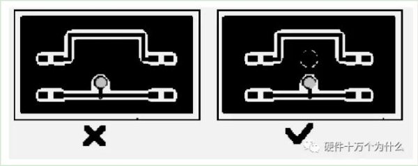

16、孤立銅區(qū)控制規(guī)則:
孤立銅區(qū)的出現(xiàn), 將帶來(lái)一些不可預(yù)知的問(wèn)題, 因此將孤立銅區(qū)與別的信號(hào)相接, 有助于改善信號(hào)質(zhì)量,通常是將孤立銅區(qū)接地或刪除。 在實(shí)際的制作中, PCB廠家將一些板的空置部分增加了一些銅箔,這主要是為了方便印制板加工,同時(shí)對(duì)防止印制板翹曲也有一定的作用。

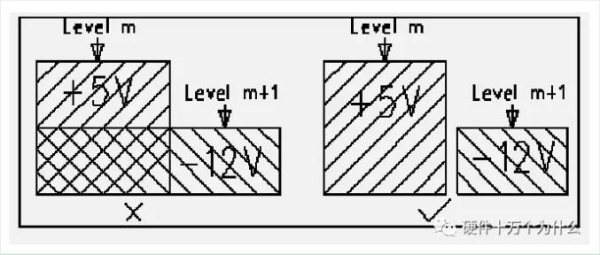

17、重疊電源與地線層規(guī)則:
不同電源層在空間上要避免重疊。 主要是為了減少不同電源之間的干擾, 特別是一些電壓相差很大的電源之間, 電源平面的重疊問(wèn)題一定要設(shè)法避免, 難以避免時(shí)可考慮中間隔地層。

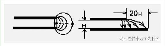

18、20H規(guī)則
由于電源層與地層之間的電場(chǎng)是變化的, 在板的邊緣會(huì)向外輻射電磁干擾。 稱(chēng)為邊沿效應(yīng)。
解決的辦法是將電源層內(nèi)縮, 使得電場(chǎng)只在接地層的范圍內(nèi)傳導(dǎo)。 以一個(gè)H(電源和地之間的介質(zhì)厚度)為單位,若內(nèi)縮20H則可以將70%的電場(chǎng)限制在接地層邊沿內(nèi);內(nèi)縮100H則可以將98%的電場(chǎng)限制在內(nèi)。

對(duì)于單雙層板電源線應(yīng)盡量粗而短。電源線和地線的寬度要求可以根據(jù)1mm的線寬最大對(duì)應(yīng)1A 的電流來(lái)計(jì)算,電源和地構(gòu)成的環(huán)路盡量小。
為了防止電源線較長(zhǎng)時(shí),電源線上的耦合雜訊直接進(jìn)入負(fù)載器件,應(yīng)在進(jìn)入每個(gè)器件之前,先對(duì)電源去藕。且為了防止它們彼此間的相互干擾,對(duì)每個(gè)負(fù)載的電源獨(dú)立去藕,并做到先濾波再進(jìn)入負(fù)載。
