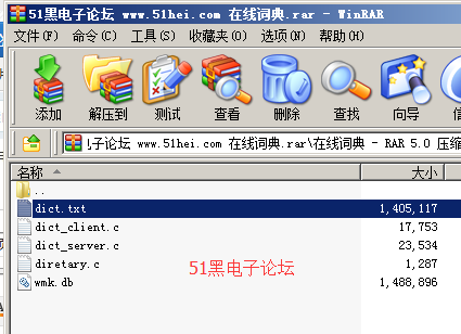

邏輯清晰,框架規(guī)范的在線電子詞典源程序
C語言源程序如下:

在線詞典.rar (975.63 KB, 下載次數(shù): 17)
