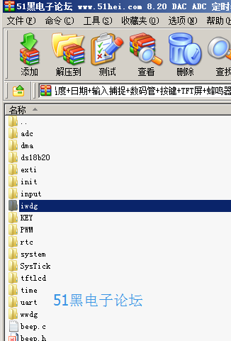

所有資料51hei提供下載:
8.20 DAC+ADC+定時器+溫度+日期+輸入捕捉+數(shù)碼管+按鍵+TFT屏+蜂鳴器.rar (2.31 MB, 下載次數(shù): 291)
