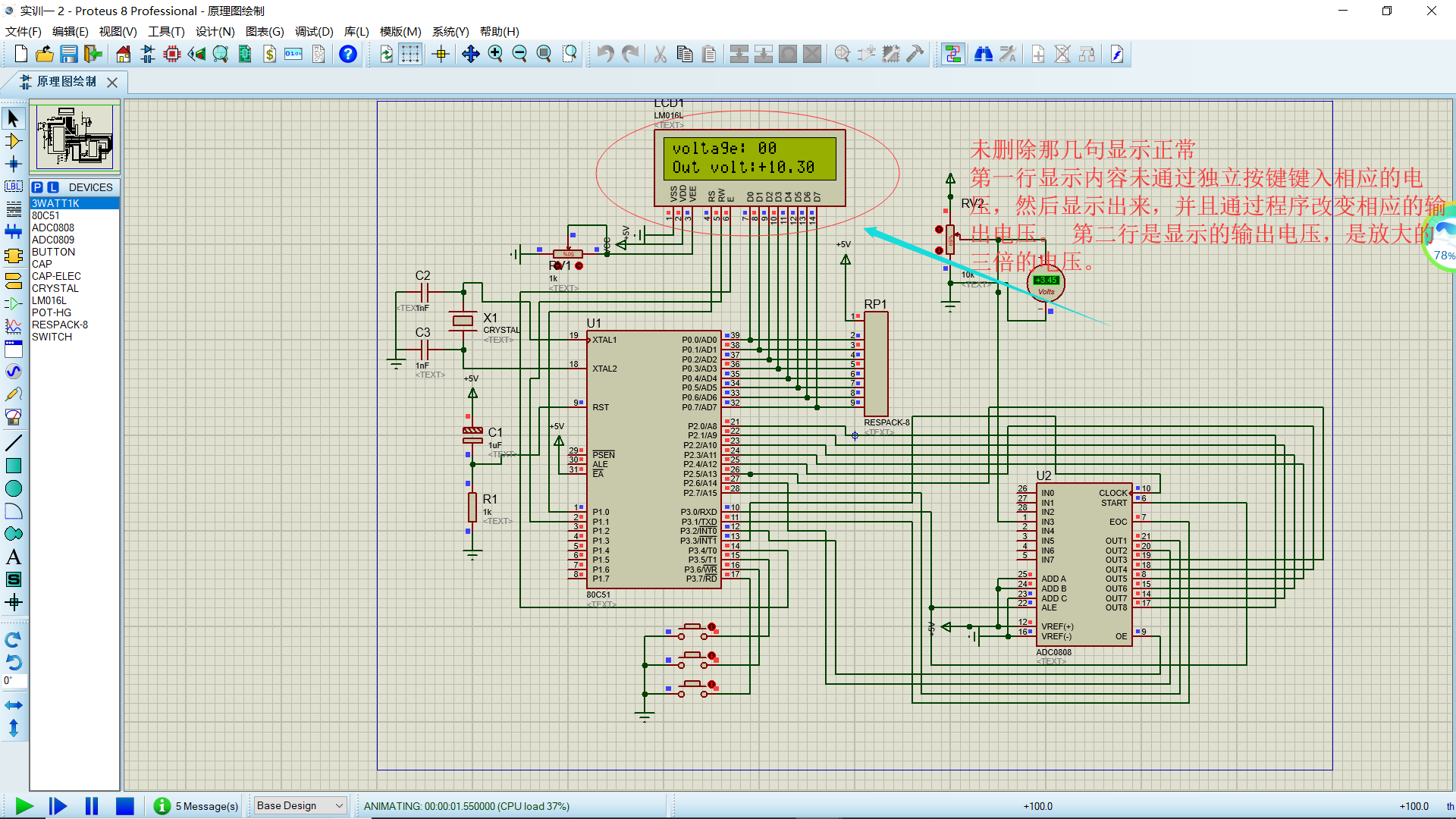

寫了一個(gè)太陽(yáng)能充電管理系統(tǒng)的程序,其中使用了1602顯示、AD轉(zhuǎn)換、繼電器控制等等,但是使用Proteus仿真時(shí)出現(xiàn)了一個(gè)不清楚的bug,有請(qǐng)各位大佬幫我講解一下
出現(xiàn)bug的部分程序是這樣的:

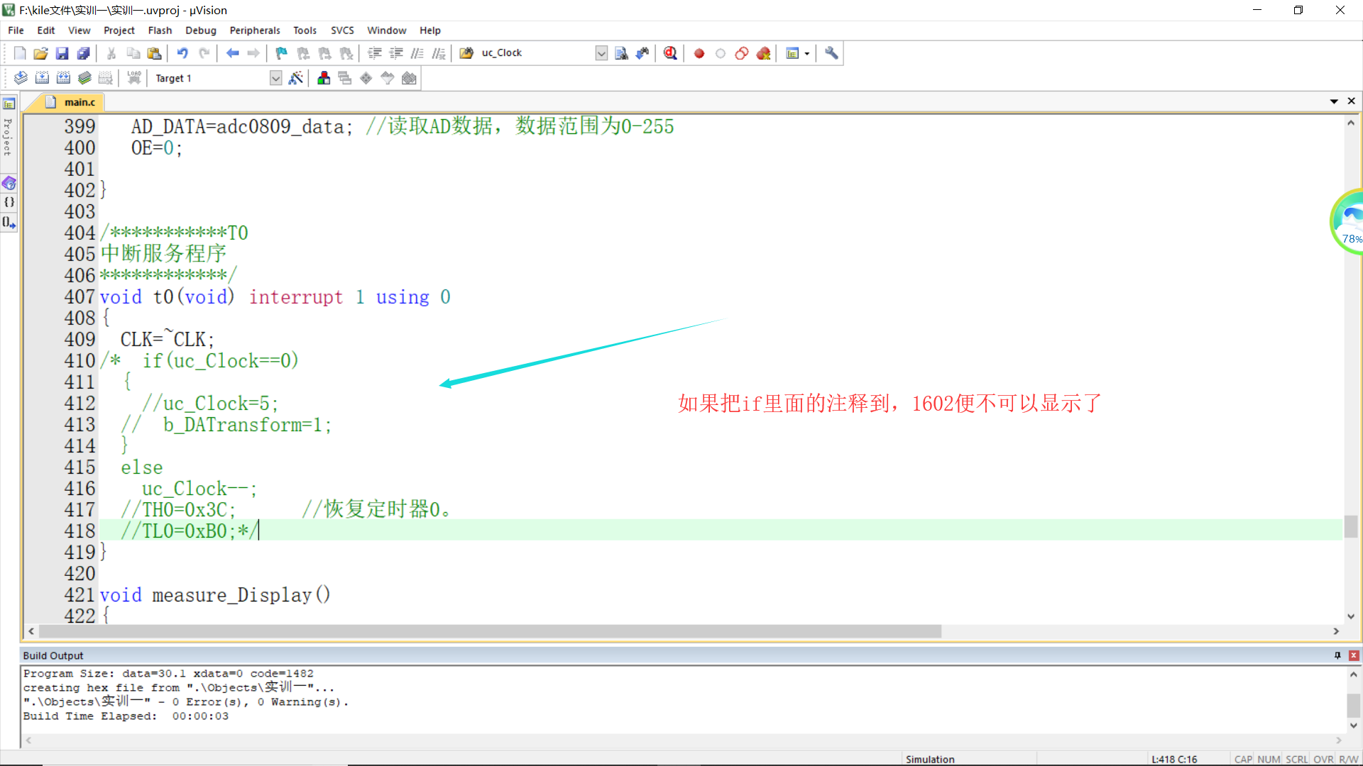

/***********T0
中斷服務(wù)程序
void t0(void) interrupt 1 using 0
  CLK=~CLK;
  if(uc_Clock==0)
     uc_Clock=5;
     b_DATransform=1;
else
   uc_Clock--;
   TH0=0x3C;     //恢復(fù)定時(shí)器0。
   TL0=0xB0;
出現(xiàn)的bug是程序中的第407行-420行的那個(gè)中斷服務(wù)函數(shù)中的那個(gè)if語(yǔ)句,如果去掉,仿真中1602便不可以顯示(但是在實(shí)際中可以顯示),不去掉仿真便可以正常顯示,并且那個(gè)if語(yǔ)句中的內(nèi)容并沒(méi)有實(shí)際意義,程序中都沒(méi)有使用,我把程序修改成這樣
/***********T0
中斷服務(wù)程序
  CLK=~CLK;
  if(uc_Clock==0)
  //uc_Clock=5;
// b_DATransform=1;
else
   uc_Clock--;
//TH0=0x3C;     //恢復(fù)定時(shí)器0。
//TL0=0xB0;
1602也還可以顯示,(
CLK=~CLK; 是用作給ADC0809提供一個(gè)頻率的不能去掉
)剩下的一去掉1602便不可以顯示了
真的非常納悶這樣一個(gè)問(wèn)題,希望各位大佬指點(diǎn)兩下
我將Protues仿真文件和程序均以打包在下方,程序在實(shí)際中是可以使用的,程序中有關(guān)于1602顯示,AD轉(zhuǎn)換,獨(dú)立鍵盤可控制,繼電器控制的內(nèi)容,有需要的朋友可以借鑒一下
