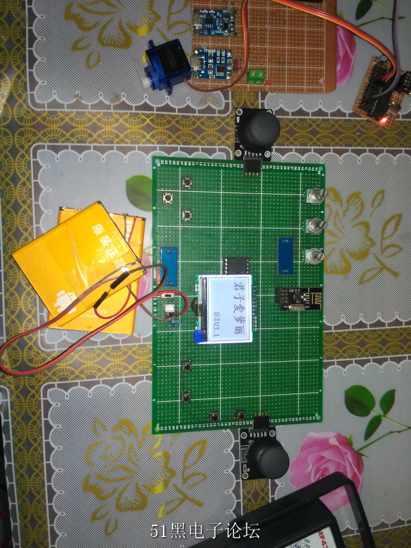

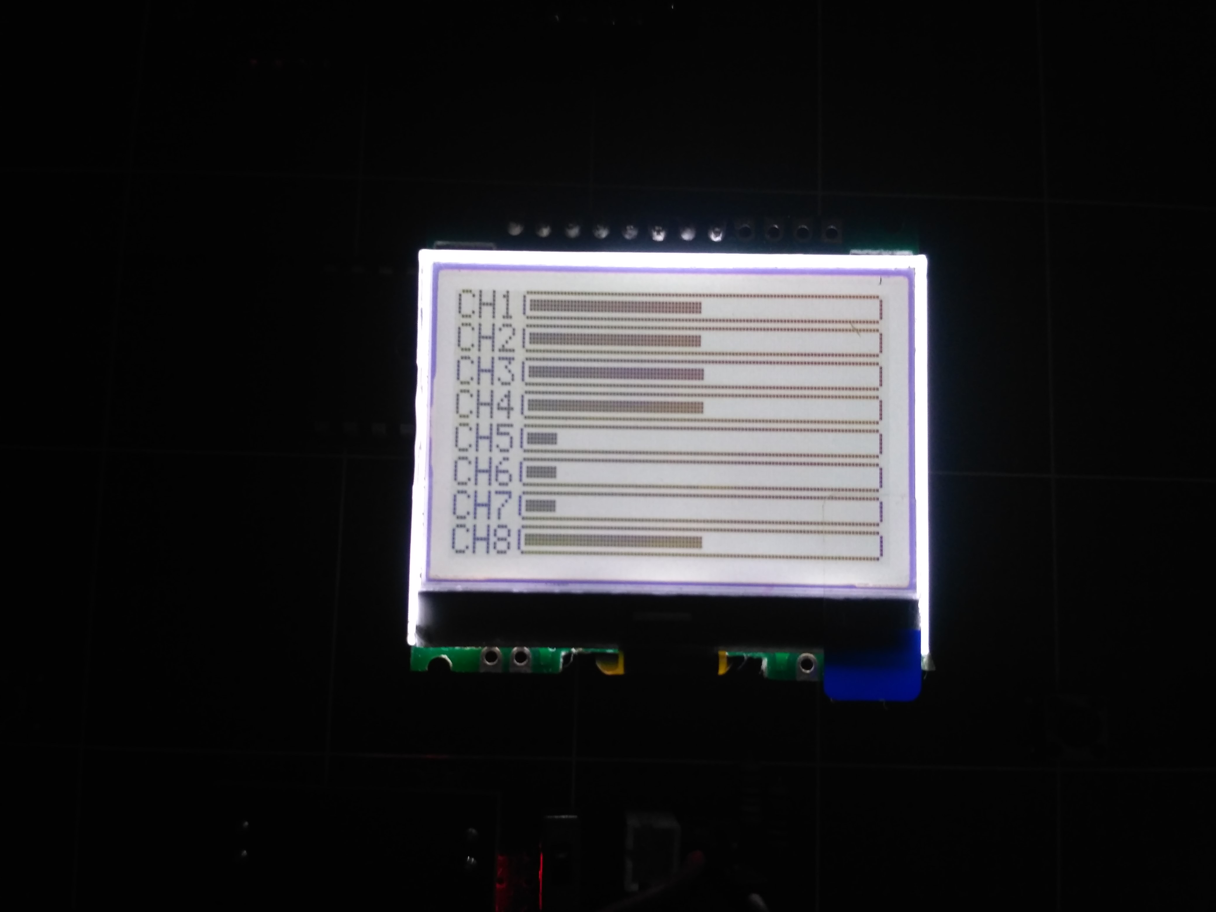

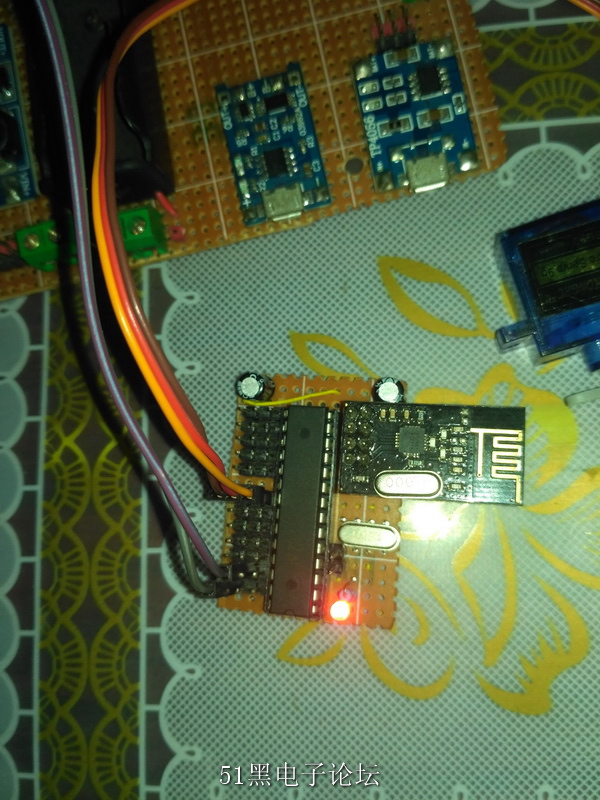

本人親測成功可用,感興趣的可以試試,nRF24L01無線芯片和stc的51單片機(jī)構(gòu)成
制作出來的實(shí)物圖如下:
