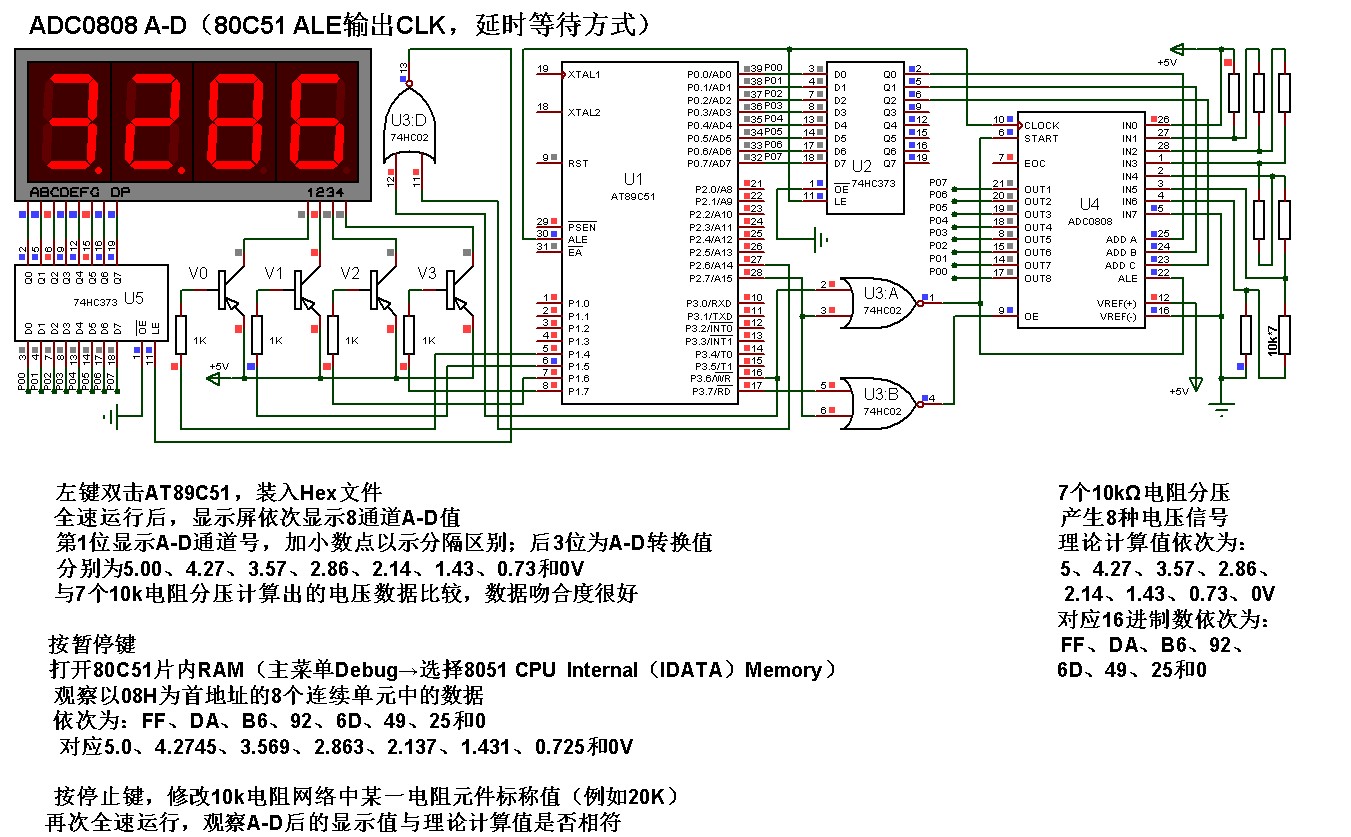

介紹你幾個(gè)參考案例,自己去對(duì)照研究。
實(shí)例81  ADC0808中斷方式A-D(ALE輸出CLK
實(shí)例81 ADC0808A-D( ALE輸出CLK,中斷方式).rar (54.32 KB, 下載次數(shù): 13)
實(shí)例82  ADC0808查詢方式A-D(ALE輸出CLK
實(shí)例82 ADC0808A-D( ALE輸出CLK,查詢方式).rar (54.04 KB, 下載次數(shù): 7)
實(shí)例83  ADC0808延時(shí)方式A-D(ALE輸出CLK
實(shí)例83 ADC0808A-D( ALE輸出CLK,延時(shí)等待方式).rar (54.13 KB, 下載次數(shù): 7)
實(shí)例84  ADC0808并行A-D(虛擬CLK
實(shí)例84 ADC0808A-D(虛擬CLK).rar (35.75 KB, 下載次數(shù): 7)
Proteus仿真一下,確認(rèn)有效。以上摘自張志良編著《80C51單片機(jī)仿真設(shè)計(jì)實(shí)例教程——基于Keil CProteus》清華大學(xué)出版社ISBN 978-7-302-41682-1.書中電路和程序設(shè)計(jì)有詳細(xì)說明,程序語句條條有注解。

謝啦,我再研究一下
