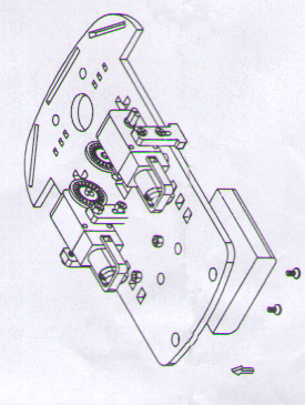

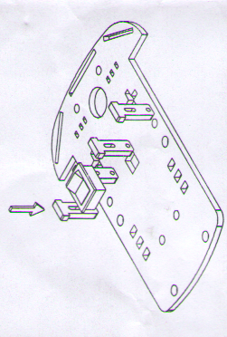

    第一步,先把小車底板、緊固件、碼盤的黃色保護紙撕掉,然后把緊固件插入小車底板。

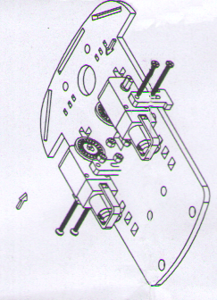

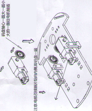

    第二步,安裝碼盤,并把電機固定于底板。碼盤軸心一面大一面小,大的一面往電機軸插(注意:電機引線銅片朝向內(nèi)側(cè),即碼盤一端)。
    第三步,插入螺絲,把電機固定到小車底板,并擰上螺帽。
    第四步,插入螺絲,固定電池盒。本實驗中這一步可以省略,我們使用充電寶進行供電。

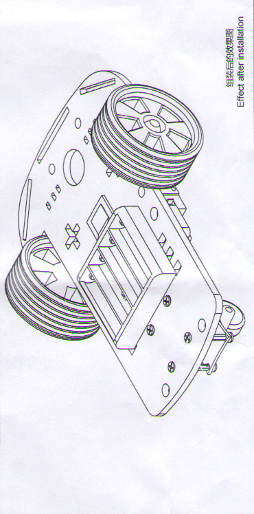

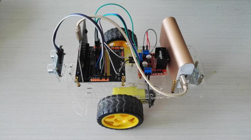

    第五步,放入銅柱,擰緊8個螺絲固定萬向輪,手捏住電機(保護緊固件),并往里面插入輪子,組裝完成。
    最后,我們來看一下組裝完成的效果圖。

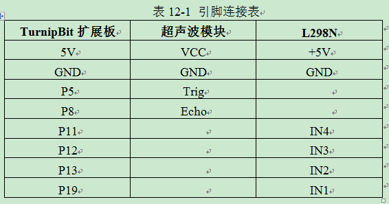

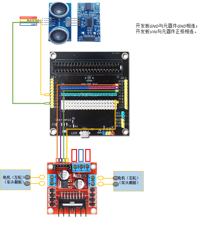

    硬件的連接,主要是各引腳間的連接。具體為(詳見下表):超聲波模塊共4個引腳,分別是VCC、GND、Trig和Echo。VCC接TurnipBit擴展板的+5V引腳,GND接TurnipBit擴展板的GND引腳,Trig觸發(fā)引腳接P5,Echo回傳引腳接P8。L298N電機驅(qū)動模塊左側(cè)OUT3、OUT4接線端子對應(yīng)接入左輪電機的下側(cè)、上側(cè)側(cè)銅片,右側(cè)也是。L298N的輸入端IN1、IN2、IN3、IN4分別接入擴展板的P19、P13、P12、P11。最后,本實驗利用充電寶進行供電,只需將充電板通過usb線連接TurnipBit開發(fā)板的microusb口即可。

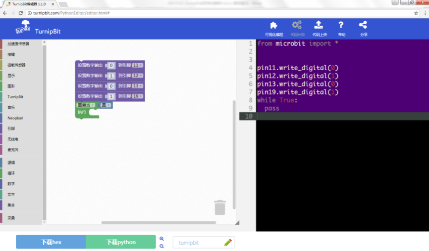

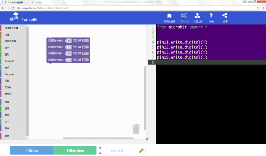

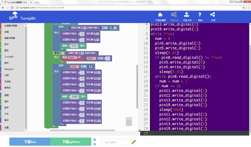

    步驟1:因為P11和P12控制一個車輪,P13和P19控制一個車輪,只需要給相應(yīng)車輪的P12和P19高電平,另外兩個引腳低高平,避障車兩個車輪就會轉(zhuǎn)動,如果此時轉(zhuǎn)動方向兩個輪子不同或者是向后,說明你在連線時沒有注意連接的L298N的引腳,只需要調(diào)換一下,避障車就會向前走,如下圖。
    步驟2:添加一個死循環(huán),使程序一直運行。

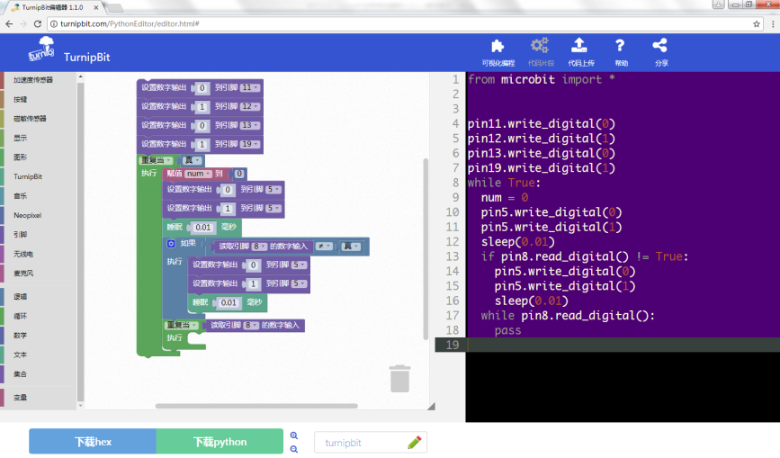

    步驟3:接下來就需要完成檢測障礙物的功能,這部分需要超聲波模塊來實現(xiàn)。我們需要在死循環(huán)內(nèi)添加障礙物檢測的內(nèi)容,讓避障車一直不斷的檢測與前方障礙物的距離。

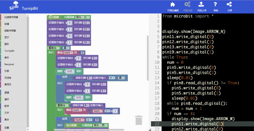

    步驟4:為了更簡單、方便、快捷的實現(xiàn)功能,我們采用計數(shù)的方式,測量一個大概的距離,然后進行判定是否進行避障。細心的同學(xué)可能會發(fā)現(xiàn)我們在程序一開始的時候定義了一個num的變量,我們就用num來計數(shù)。當(dāng)引腳8為高電平時,表示超聲波模塊的echo進入接收模式,我們就不斷的讓num自加1,一直等到超聲波模塊接收到返回的信號,即引腳8為低電平時,停止計數(shù)。這里的num就能反映出當(dāng)前小車與障礙物之間的距離。這里以25厘米為安全距離進行測試,發(fā)現(xiàn)num的數(shù)值為8。于是說明,如果小車與障礙物之間的距離小于25厘米時,num就小于8。所以程序中判斷如果num的值小于或等于8時,就進行轉(zhuǎn)向避障。
    步驟5:到此,會思考的避障車已經(jīng)完成了。為了讓避障車更加炫酷,我們可以使用LED屏來動態(tài)顯示當(dāng)前避障車行駛的方向。方法是在小車做出轉(zhuǎn)向動作前,先用箭頭來顯示轉(zhuǎn)向的方向,然后再做動作。
    步驟6:將程序名修改成turnipbit-car,點擊【下載hex】按鈕將程序保存到電腦里。把保存的turnipbit- car.hex文件拖入TurnipBit磁盤中,我們會看到TurnipBit板子上的燈在閃爍,說明正在下載到控制板中。下載成功后,將TurnipBit正確插入TurnipBit擴展板的金手指卡槽內(nèi),開始啟動避障車吧。
