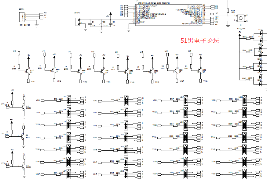

        看過一些用單片機做的呼吸燈,很多都是利于延時做的。如果用延時做,會有大量的延時處理。這是非常落后的程序,再想擴展別的功能就可能得不到正確的響應(yīng)。我想到一個方法來做,并且已實現(xiàn)同時多路LED 的呼吸燈;
原理圖見附件。
利用一個定時器產(chǎn)生20US的中斷。每500個中斷時間就是10ms,利用500個中斷控制這10ms的高低電平(占空比),如250個中斷高,250個中斷低,就是50%的占空比。10MS的周期剛好是100HZ,LED 100HZ刷新足夠了。利用另一個定時器來控制占空比的時間,這樣就產(chǎn)生的呼吸效果。而且可以同時控制多路。

電路原理圖如下:

ID:301968 發(fā)表于 2018-9-10 17:00 | 只看該作者
按鍵部份已刪除

ID:392628 發(fā)表于 2018-9-11 20:02 | 只看該作者
延時做的太占資源,芯片就干不了其它事了;用中斷來做,所占的資源很少,芯片可處理其它事情。

ID:66287 發(fā)表于 2018-9-12 08:37 | 只看該作者
專業(yè)呼吸燈可以,要是在其他應(yīng)用中,20uS中斷一次,單片機什么也干不了
7#
ID:301968 發(fā)表于 2019-1-25 10:15 | 只看該作者
單片機的頻率可以盡量設(shè)置最高的,比較24M或 以上,20US還是可以的,中斷里面不要做過多的事就可以
