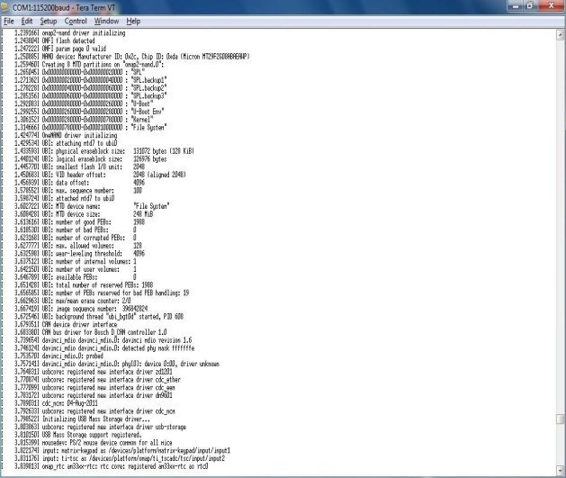

5.              Linux 啟動設(shè)置
在 U-boot 下設(shè)置啟動信息如下:
#setenv bootargs 'console=ttyO0,115200n8 noinitrd ip=off mem=256M rootwait=1 rw ubi.mtd=7,2048 rootfstype=ubifsroot=ubi0:rootfs init=/init'
順利啟動后,會在終端顯示如下相關(guān)信息:
Ubifs文件系統(tǒng)的制作和啟動 (1).pdf
