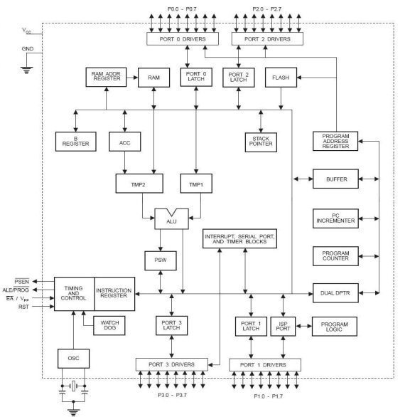

AT89S52方框圖
圖3-1 AT89S52方框圖

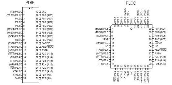

引腳結(jié)構(gòu):
圖3-2 AT89S52引腳圖
引腳功能描述:
VCC:電源。
GND:地。
P0口:P0口是一個8位漏極開路的雙向I/O 口。作為輸出口,每位能驅(qū)動 8 個 TTL 邏輯電平。對 P0 端口寫“1”時,引腳用作高阻抗輸入。當(dāng)訪問外部程序和數(shù)據(jù)存儲器時,P0 口也被作為低8位地址/數(shù)據(jù)復(fù)用。在這種模式下,P0具有內(nèi)部上拉電阻。在 flash 編程時,P0 口也用來接收指令字節(jié);在程序校驗(yàn)時,輸出指令字節(jié)。程序校驗(yàn)時,需要外部上拉電阻。
P1口:P1口是一個具有內(nèi)部上拉電阻的8位雙向I/O口,P1輸出緩沖器能驅(qū)動4個TTL邏輯電平。對P1端口寫“1”時,內(nèi)部上拉電阻把端口拉高,此時可以作為輸入口使用。作為輸入使用時,被外部拉低的引腳由于內(nèi)部電阻的原因,將輸出電流。此外,P1.0 和 P1.2 分別作定時器/計(jì)數(shù)器 2 的外部計(jì)數(shù)輸入(P1.0/T2)和時器/計(jì)數(shù)器 2的觸發(fā)輸入(P1.1/T2EX)。在 flash 編程和校驗(yàn)時,P1 口接收低 8 位地址字節(jié)。
P2口:P2 口是一個具有內(nèi)部上拉電阻的8位雙向I/O口,P2輸出緩沖器能驅(qū)動4個TTL邏輯電平。對P2              端口寫“1”時,內(nèi)部上拉電阻把端口拉高,此時可以作為輸入口使用。作為輸入使用時,被外部拉低的引腳由于內(nèi)部電阻的原因,將輸出電流。在訪問外部程序存儲器或用16位地址讀取外部數(shù)據(jù)存儲器時,P2口送出高八位地址。在這種應(yīng)用中,P2口使用很強(qiáng)的內(nèi)部上拉發(fā)送 “1”。在使用8位地址訪問外部數(shù)據(jù)存儲器時,P2 口輸出P2鎖存器的內(nèi)容。在flash編程和校驗(yàn)時,P2 口也接收高8位地址字節(jié)和一些控制信號。
P3口:P3口是一個具有內(nèi)部上拉電阻的8位雙向I/O口,P2輸出緩沖器能驅(qū)動4個TTL邏輯電平。對P3端口寫“1”時,內(nèi)部上拉電阻把端口拉高,此時可以作為輸入口使用。作為輸入使用時,被外部拉低的引腳由于內(nèi)部電阻的原因,將輸出電流。P3口亦作為AT89S52特殊功能(第二功能)使用。在flash編程和校驗(yàn)時,P3口也接收一些控制信號。
RST:復(fù)位輸入。晶振工作時,RST腳持續(xù)2個機(jī)器周期高電平將使單片機(jī)復(fù)位?撮T狗計(jì)時完成后,RST腳輸出96個晶振周期的高電平。特殊寄存器AUXR(地址8EH)上的DISRTO位可以使此功能無效。DISRTO默認(rèn)狀態(tài)下,復(fù)位高電平有效。
ALE/PROG:地址鎖存控制信號(ALE)是訪問外部程序存儲器時,鎖存低8位地址的輸出脈沖。在 flash 編程時,此引腳(PROG)也用作編程輸入脈沖。
在一般情況下,ALE以晶振六分之一的固定頻率輸出脈沖,可用來作為外部定時器或時鐘使用。然而,特別強(qiáng)調(diào),在每次訪問外部數(shù)據(jù)存儲器時,ALE 脈沖將會跳過。如果需要,通過將地址為8EH的SFR的第0位置“1”,ALE操作將無效。這一位置“1”,ALE僅在執(zhí)行MOVX或MOVC指令時有效。否則,ALE將被微弱拉高。這個ALE使能標(biāo)志位的設(shè)置對微控制器處于外部執(zhí)行模式下無效。
PSEN:外部程序存儲器選通信號(PSEN)是外部程序存儲器選通信號。當(dāng) AT89S52 從外部程序存儲器執(zhí)行外部代碼時,PSEN 在每個機(jī)器周期被激活兩次,而在訪問外部數(shù)據(jù)存儲器時,PSEN 將不被激活。
EA/VPP:訪問外部程序存儲器控制信號。為使能從0000H到FFFFH的外部程序存儲器讀取指令,EA必須接GND。為了執(zhí)行內(nèi)部程序指令,EA 應(yīng)該接VCC。在 flash 編程期間,EA也接收12V電壓。

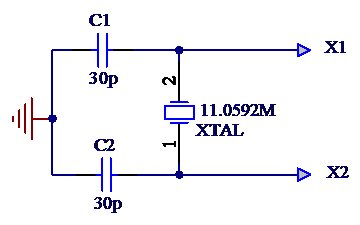

3.1.2 系統(tǒng)時鐘電路
時鐘電路是用來產(chǎn)生89S52單片機(jī)工作時所必須的時鐘信號,89S52本身就是一個復(fù)雜的同步時序電路,為保證工作方式的實(shí)現(xiàn),89S52在唯一的時鐘信號的控制下嚴(yán)格的按時序執(zhí)行指令進(jìn)行工作,時鐘的頻率影響單片機(jī)的速度和穩(wěn)定性。通常時鐘由于兩種形式:內(nèi)部時鐘和外部時鐘。
我們系統(tǒng)采用內(nèi)部時鐘方式來為系統(tǒng)提供時鐘信號。89S52內(nèi)部有一個用于構(gòu)成振蕩器的高增益反向放大器,該放大器的輸入輸出引腳為XTAL1和XTAL2,它們跨接在晶體振蕩器和用于微調(diào)的電容,便構(gòu)成了一個自激勵振蕩器電路中的C1、C2的選擇在30PF左右,但電容太小會影響振蕩的頻率、穩(wěn)定性和快速性。晶振頻率為在1.2MHZ~12MHZ之間,頻率越高單片機(jī)的速度就越快,但對存儲器速度要求就高。為了提高穩(wěn)定性我們采用溫度穩(wěn)定性好的瓷片電容,采用的晶振頻率為11.0592MHZ。
圖3-3 時鐘電路

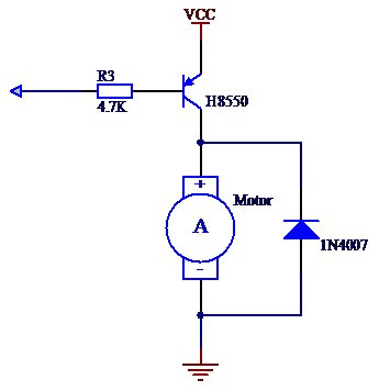

3.3.3 直流電機(jī)驅(qū)動電路
采用三級管直接驅(qū)動直流電機(jī),電路使三級管工作在飽和或截止區(qū),三極管處于很低的功耗狀態(tài),發(fā)揮簡單的開關(guān)作用來控制電機(jī)兩端電流的通斷,從而達(dá)到控制電機(jī)的目的。對于電路的保護(hù)采用二極管續(xù)流方式并聯(lián)在電機(jī)兩端。

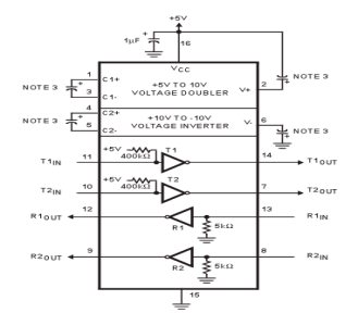

3.4.2 芯片MAX232介紹
MAX232產(chǎn)品是由美國Maxim公司推出的一款兼容RS-232標(biāo)準(zhǔn)的芯片,該器件包含兩個驅(qū)動器、兩個接收器和一個電壓發(fā)生器電路提供TIA/EIA-232-F電平,該器件符合TIA/EIA-232-F標(biāo)準(zhǔn),每一個接收器將TIA/EIA-232-F電平轉(zhuǎn)換成5TTL/CMOS電平,每一個發(fā)送器將TTL/CMOS電平轉(zhuǎn)換成TIA/EIA-232-F電平,有從貼片到直插等不同的封裝類。
圖3-8 MAX232芯片內(nèi)部結(jié)構(gòu)圖

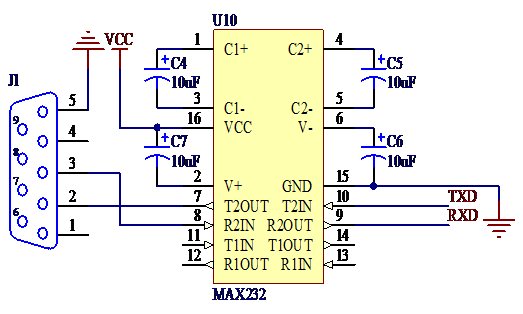

3.4.3 MAX232電路連接圖
MAX232采用單5V供電,內(nèi)部有兩個電荷泵,通過充電電容的作用將+5V電壓轉(zhuǎn)換為+10V的電壓,第一個電荷泵利用充電電容C1將+5V電壓加倍提升到+10V,第二個電荷泵利用充電電容C2和C4將+10V電壓變換為-10V的電壓,為RS-232通信提供工作電平。對于MAX232來說,推薦采用10uF的電解電容。
圖3-9  MAX232與電腦連接

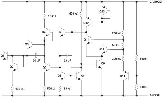

3.5.1 電源芯片介紹
電源電路主要運(yùn)用到7805穩(wěn)壓芯片,輸出電壓為5V,加散熱片時驅(qū)動電流可達(dá)1A,輸出電流200~300mA時,7805溫度在50度左右,并且有過溫切斷輸出起到保護(hù)功能。該系列芯片技術(shù)成熟,所需的外圍器件少,性價(jià)比高,運(yùn)用的非常廣泛,其內(nèi)部原理圖如圖3-10所示。
圖3-10為7805的引腳圖:
1.INPUT 電源輸入端,最大可達(dá)35V
2.GROUND電源地
3.OUTPUT +5V輸出端
圖3-10 7805內(nèi)部原理圖
圖3-11 7805的引腳圖

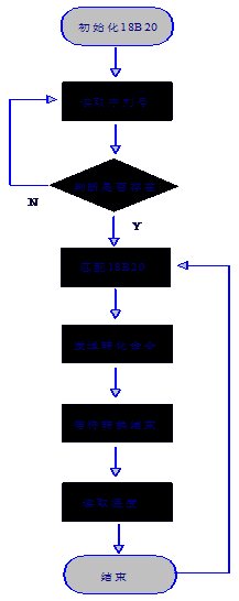

4.2.2 溫度采集子程序
圖4-2 溫度采集子程序

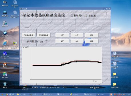

4.3.3 交互式界面設(shè)計(jì)
可以通過界面來顯示溫度,顯示當(dāng)前系統(tǒng)時間,并監(jiān)控實(shí)時溫度,可以繪制出溫度曲線。還可以直接對散熱器進(jìn)行控制。如圖4-4所示。

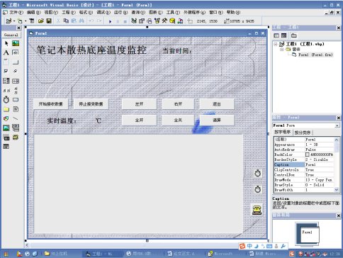

圖4-3 繪制的窗口界面

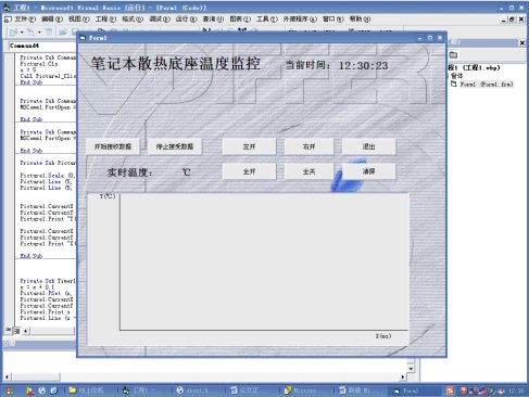

   圖4-4 設(shè)計(jì)后生成的界面

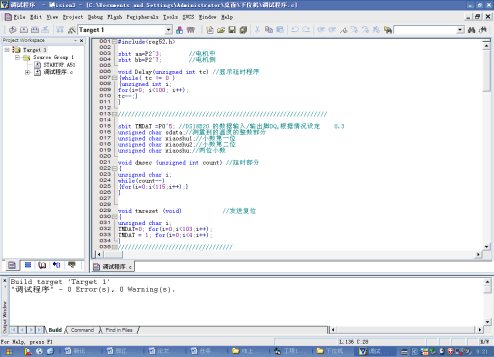

單片機(jī)源程序如下:
  1. #include<reg52.h>

完整的Word格式文檔51黑下載地址:
