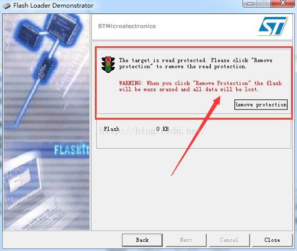

度娘的原因差不多都試過了但對我的板子沒有作用,分析可能芯片原因,正好手頭有這個型號的芯片,就拿風(fēng)槍吹下來,換了個stm32,上電用jlink下載,心情異常激動啊,點擊下載,成功了。果斷給客服打電話,客服說聯(lián)系技術(shù)人員,這一聯(lián)系,沒影了,還是自己動手解決吧,繼續(xù)分析,把原因定位到芯片上了,可能是由于之前不當(dāng)操作導(dǎo)致進(jìn)入讀寫保護(hù)狀態(tài),導(dǎo)致無法擦寫芯片,可以據(jù)說用jlink中Unsecure chip 選項就行了~~我用的是方式isp試的
這是STM32下載的三種方式 http://blog.chinaunix.net/uid-20788517-id-263475.html
我用的是其中的第二種 ,在用isp下載之前一定要把跳線BOOT1置0,BOOT0置1,BOOT具體功能:
BOOT1=x   BOOT0=0   從用戶閃存啟動,這是正常的工作模式。
BOOT1=0   BOOT0=1   從系統(tǒng)存儲器啟動,這種模式啟動的程序功能由廠家設(shè)置。
BOOT1=1   BOOT0=1   從內(nèi)置SRAM啟動,這種模式可以用于調(diào)試。用下載方式的第二種isp下載即串口下載,果然發(fā)現(xiàn)了問題,確實被保護(hù)了。看圖真相
點擊Remove protection那個解除保護(hù)即可。剩下的按照鏈接的做就行了。
boot0和boot1全跳到0;改用Jlink成功下載。剩下的幾塊都用isp下載后,也全好了。
