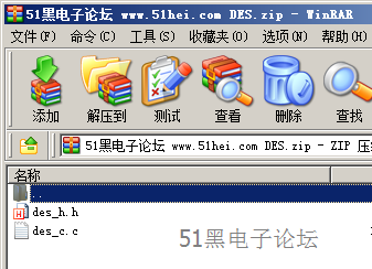

   des加密/解密源代碼,代碼寫的比較清晰,歡迎大家參考!
C語言源程序如下:

所有資料51hei提供下載:
des.zip (4.03 KB, 下載次數(shù): 17)
