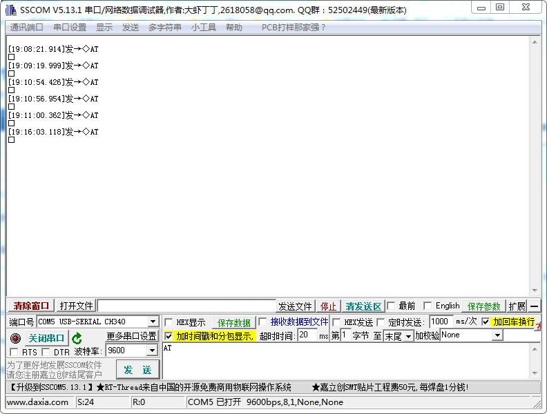

我建立電腦和SIM900A的聯(lián)系,通過(guò)CH340進(jìn)行連接,由電腦給SIM發(fā)信息
已經(jīng)確定插入SIM900A中的電話卡可以打電話(用手機(jī)可以撥通,并且長(zhǎng)亮指示燈熄滅)
現(xiàn)在的問(wèn)題是,用串口助手發(fā)指令,接收不到返回值,想請(qǐng)問(wèn)這是什么原因呢?
之前可以接收到返回值的時(shí)候,是一堆IIII,是我哪里設(shè)置或者指令格式不對(duì)嗎?

SIM900A超級(jí)多坑的。給你方向:1.延時(shí)。每個(gè)AT指令之間延時(shí)給多一點(diǎn),后面再減!!這個(gè)是出問(wèn)題最多的地方,因?yàn)槲抑皩?shí)驗(yàn)的時(shí)候,移動(dòng)卡,遇到信號(hào)不好。指令返回就變慢了!然后后就不可以了;2,仔細(xì)看指令。∮行┲噶,需要連發(fā),才能能夠生效。3.保證模塊供電的正常。

確認(rèn)下串口工具好壞

SIM900A好像只支持移動(dòng)和聯(lián)通卡,不支持電信,你的卡對(duì)嗎

SIM900與單片機(jī)接線是對(duì)的嗎   串口是好的嗎
