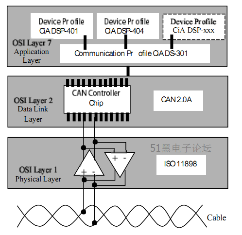

1、介紹
從OSI網(wǎng)絡(luò)模型的角度來(lái)看同,現(xiàn)場(chǎng)總線網(wǎng)絡(luò)一般只實(shí)現(xiàn)了第1層(物理層) 、第2 層(數(shù)據(jù)鏈路層) 、第7層(應(yīng)用層) 。因?yàn)楝F(xiàn)場(chǎng)總線通常只包括一個(gè)網(wǎng)段,因此不需要第3層(傳輸層)和第4層(網(wǎng)絡(luò)層) ,也不需要第5層(會(huì)話層)第6層(描述層)的作用。 CAN(Controller Area Network)現(xiàn)場(chǎng)總線僅僅定義了第1 層、第2層(見(jiàn)ISO11898標(biāo)準(zhǔn)) ;實(shí)際設(shè)計(jì)中,這兩層完全由硬件實(shí)現(xiàn),設(shè)計(jì)人員無(wú)需再為此開發(fā)相關(guān)軟件(Software)或固件(Firmware) 。 同時(shí),CAN只定義物理層和數(shù)據(jù)鏈路層,沒(méi)有規(guī)定應(yīng)用層,本身并不完整,需要一個(gè)高層協(xié)議來(lái)定義CAN報(bào)文中的 11/29位標(biāo)識(shí)符、8字節(jié)數(shù)據(jù)的使用。而且,基于CAN總線的工業(yè)自動(dòng)化應(yīng)用中,越來(lái)越需要一個(gè)開放的、標(biāo)準(zhǔn)化的高層協(xié)議:這個(gè)協(xié)議支持各種CAN 廠商設(shè)備的互用性、互換性,能夠?qū)崿F(xiàn)在CAN網(wǎng)絡(luò)中提供標(biāo)準(zhǔn)的、統(tǒng)一的系統(tǒng)通訊模式,提供設(shè)備功能描述方式,執(zhí)行網(wǎng)絡(luò)管理功能。
z  應(yīng)用層(Application layer) :為網(wǎng)絡(luò)中每一個(gè)有效設(shè)備都能夠提供一組有用的服務(wù)與協(xié)議。
z  通訊描述(Communication profile) :提供配置設(shè)備、通訊數(shù)據(jù)的含義,定義數(shù)據(jù)通訊方式。
z  設(shè)備描述(Device proflile) :為設(shè)備(類)增加符合規(guī)范的行為。
下面的章節(jié)將介紹基于CAN 的高層協(xié)議: CAL協(xié)議和基于CAL協(xié)議擴(kuò)展的CANopen 協(xié)議。 CANopen協(xié)議是CAN-in-Automation(CiA)定義的標(biāo)準(zhǔn)之一,并且在發(fā)布后不久就獲得了廣泛的承認(rèn)。尤其是在歐洲,CANopen協(xié)議被認(rèn)為是在基于CAN的工業(yè)系統(tǒng)中占領(lǐng)導(dǎo)地位的標(biāo)準(zhǔn)。大多數(shù)重要的設(shè)備類型,例如數(shù)字和模擬的輸入輸出模塊、驅(qū)動(dòng)設(shè)備、操作設(shè)備、控制器、可編程控制器或編碼器,都在稱為“設(shè)備描述”的協(xié)議中進(jìn)行描述; “設(shè)備描述”定義了不同類型的標(biāo)準(zhǔn)設(shè)備及其相應(yīng)的功能。依靠CANopen協(xié)議的支持,可以對(duì)不同廠商的設(shè)備通過(guò)總線進(jìn)行配置。
在OSI模型中,CAN標(biāo)準(zhǔn)、CANopen協(xié)議之間的關(guān)系如下圖所示:
圖1.1   CAN、CANopen標(biāo)準(zhǔn)在OSI網(wǎng)絡(luò)模型中的位置框圖

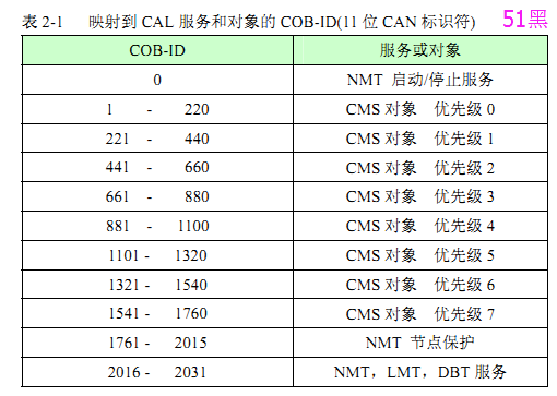

CMS為它的消息定義了8個(gè)優(yōu)先級(jí),每個(gè)優(yōu)先級(jí)擁有220個(gè)COB-ID,范圍從1到1760。剩余的標(biāo)志(0,1761-2031)保留給NMT,DBT和LMT,見(jiàn)表2-1。
注意這是CAN2.0A標(biāo)準(zhǔn),11 位ID范圍[0,2047],由于歷史原因限制在[0,2031]。如果使用CAN2.0B標(biāo)準(zhǔn), 29位ID并不改變這個(gè)描述; 表中的11位映射到29位COB-ID中的最高11位, 以至于表中的COB-ID范圍變得增大許多。

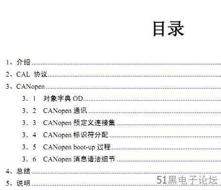

3、CANopen
CAL提供了所有的網(wǎng)絡(luò)管理服務(wù)和報(bào)文傳送協(xié)議,但并沒(méi)有定義CMS 對(duì)象的內(nèi)容或者正在通訊的對(duì)象的類型(它只定義了how,沒(méi)有定義what) 。而這正是CANopen切入點(diǎn)。 CANopen是在 CAL基礎(chǔ)上開發(fā)的,使用了CAL通訊和服務(wù)協(xié)議子集,提供了分布式控制系統(tǒng)的一種實(shí)現(xiàn)方案。CANopen在保證網(wǎng)絡(luò)節(jié)點(diǎn)互用性的同時(shí)允許節(jié)點(diǎn)的功能隨意擴(kuò)展:或簡(jiǎn)單或復(fù)雜。 CANopen的核心概念是設(shè)備對(duì)象字典 (OD: Object Dictionary) , 在其它現(xiàn)場(chǎng)總線 (Profibus, Interbus-S)系統(tǒng)中也使用這種設(shè)備描述形式。注意:對(duì)象字典不是CAL的一部分,而是在CANopen中實(shí)現(xiàn)的。 下面先介紹對(duì)象字典(OD:Object Dictionary) ,然后再介紹CANopen通訊機(jī)制。
3.1   對(duì)象字典 OD
對(duì)象字典(OD:Object Dictionary)是一個(gè)有序的對(duì)象組;每個(gè)對(duì)象采用一個(gè)16位的索引值來(lái)尋址,為了允許訪問(wèn)數(shù)據(jù)結(jié)構(gòu)中的單個(gè)元素,同時(shí)定義了一個(gè)8位的子索引,對(duì)象字典的結(jié)構(gòu)參照表3-1。不要被對(duì)象字典中索引值低于 0x0FFF 的‘data types’項(xiàng)所迷惑,它們僅僅是一些數(shù)據(jù)類型定義。一個(gè)節(jié)點(diǎn)的對(duì)象字典的有關(guān)范圍在0x1000到0x9FFF之間。
完整的pdf格式文檔51黑下載地址(共21頁(yè)):
