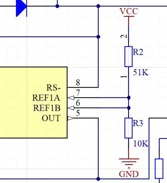

Net NetR2_1 has no driving source (Pin R2-1,Pin R3-2,Pin U1-6,Pin U1-7)
R2-1網(wǎng)絡(luò)中,芯片的6腳、7腳是輸入端,不可能輸出驅(qū)動(dòng)源。而R2、R3是無(wú)源器件,不可能輸出驅(qū)動(dòng)源。因此系統(tǒng)提醒這個(gè)網(wǎng)絡(luò)沒(méi)有驅(qū)動(dòng)源。這個(gè)提醒可以忽略。
