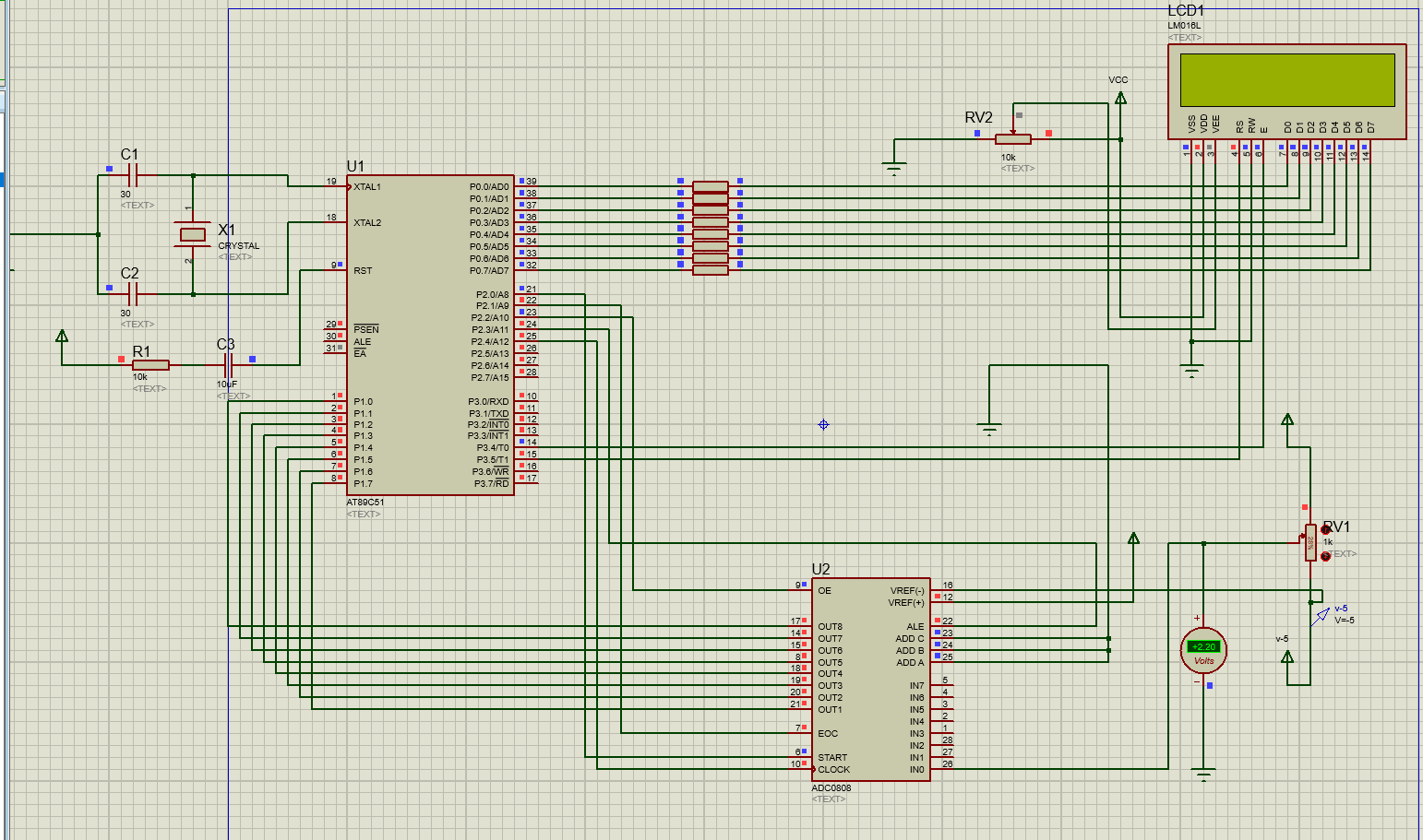

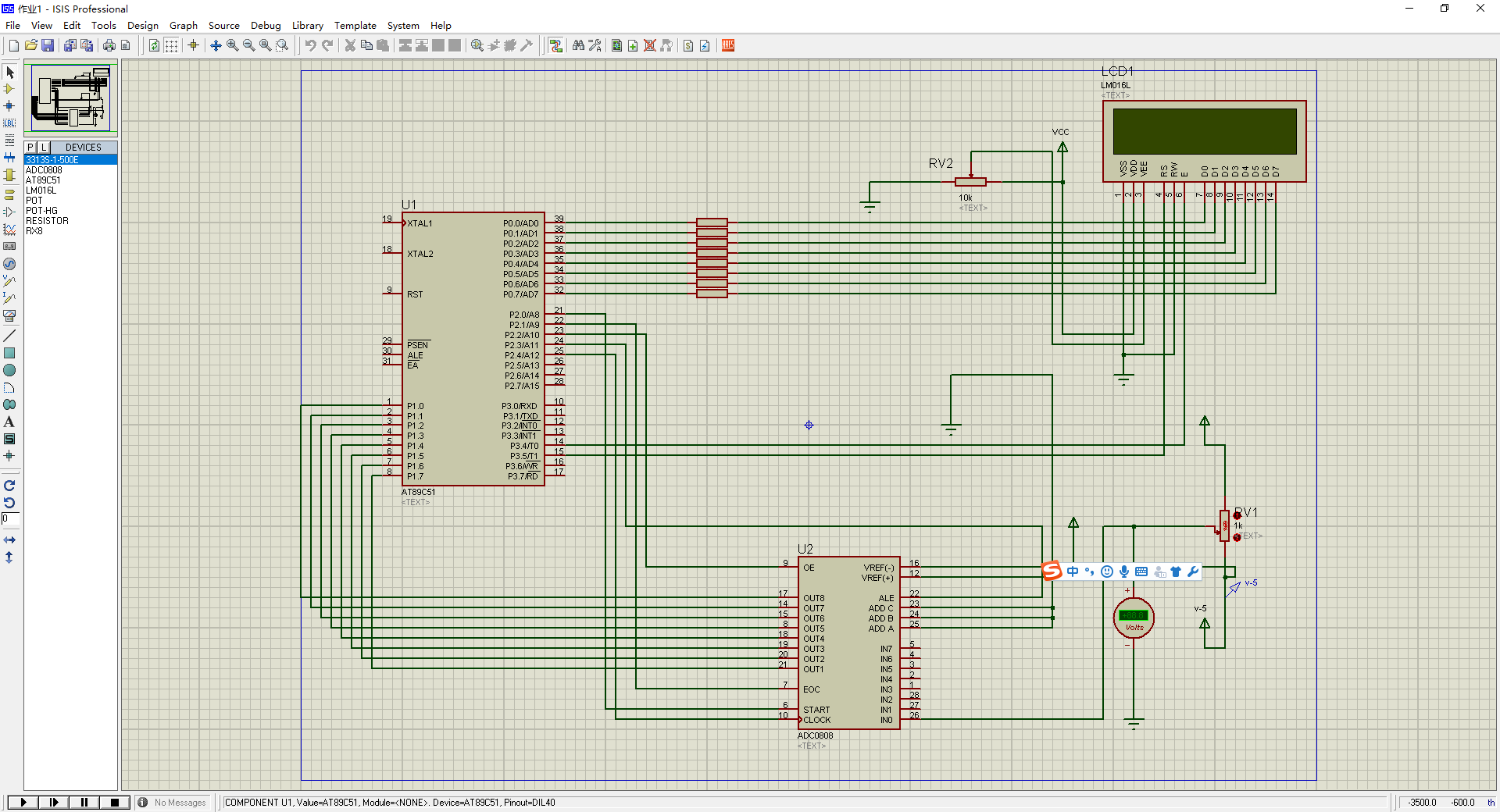

ID:397940 發(fā)表于 2018-9-21 14:37 | 顯示全部樓層 |閱讀模式
這是仿真圖
這是運行圖:就顯示不出來,左邊我自己加了一點
這是全部代碼:

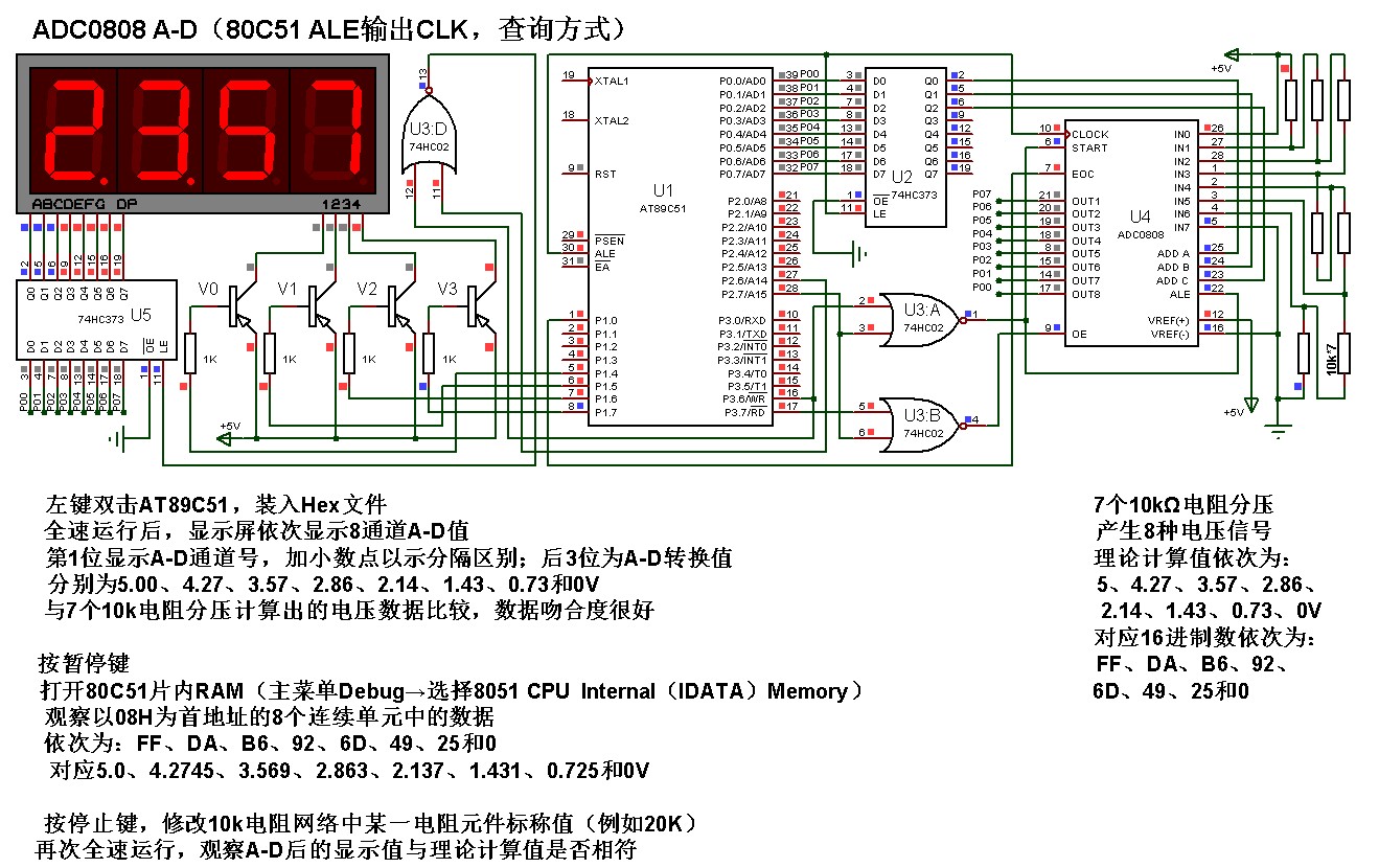

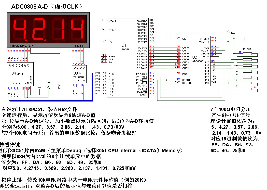

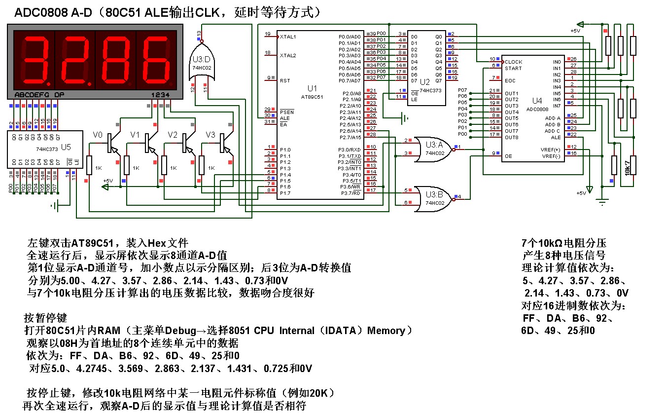

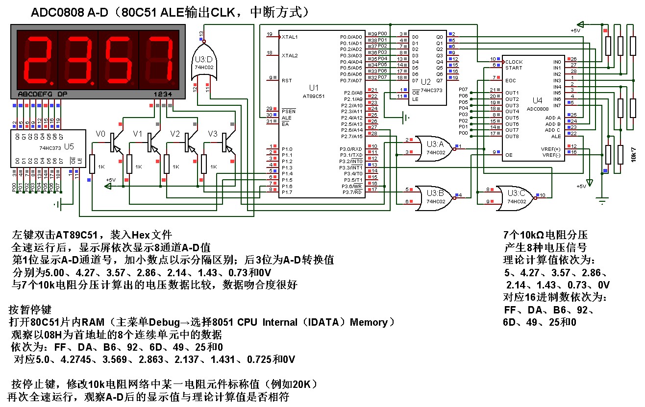

并行ADC0809及其接口電路
Proteus仿真一下,確認有效。
實例81  ADC0808中斷方式A-D(ALE輸出CLK)
實例81 ADC0808A-D( ALE輸出CLK,中斷方式).rar (54.32 KB, 下載次數(shù): 10)
實例82  ADC0808查詢方式A-D(ALE輸出CLK)
實例82 ADC0808A-D( ALE輸出CLK,查詢方式).rar (54.04 KB, 下載次數(shù): 5)
實例83  ADC0808延時方式A-D(ALE輸出CLK)
實例83 ADC0808A-D( ALE輸出CLK,延時等待方式).rar (54.13 KB, 下載次數(shù): 5)
實例84  ADC0808并行A-D(虛擬CLK)
實例84 ADC0808A-D(虛擬CLK).rar (35.75 KB, 下載次數(shù): 8)
以上摘自張志良編著《80C51單片機仿真設(shè)計實例教程——基于Keil CProteus》清華大學(xué)出版社ISBN 978-7-302-41682-1.書中電路和程序設(shè)計有詳細說明,程序語句條條有注解。
