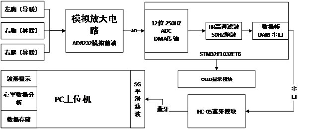

3.1 系統(tǒng)原理框圖設(shè)計
    本次設(shè)計的基于STM32的心電信號采集系統(tǒng)由四個模塊組成:STM32F103VET6主控模塊、OLED顯示屏模塊,藍(lán)牙模塊,AD8232模擬前端模塊。在本設(shè)計中首先通過三路導(dǎo)聯(lián)獲取人體的心電信號,三路導(dǎo)聯(lián)線分別與人體的左胸、右胸、右腿連接。然后通過將信號輸入到AD8232模擬前端中進(jìn)行信號放大,將信號放大1100倍后通過模擬輸出將信號傳輸?shù)絊TM32的AD端口,STM32通過12位AD將模擬信號轉(zhuǎn)換為數(shù)字信號,然后通過程序?qū)崿F(xiàn)的高通濾波以及50HZ陷波器對信號進(jìn)行濾波處理,處理完成后將信號通過與STM32串口連接的藍(lán)牙模塊傳輸?shù)缴衔粰C中,同時信號波形顯示在與STM32連接的OLED顯示模塊上并計算出此時人體的心率數(shù)據(jù),當(dāng)上位機接收到信號后對信號進(jìn)行SG平滑濾波,最終處理完的信號可以通過上位機顯示出波形,計算相關(guān)的心率參數(shù)并且能夠保存在文件中。本設(shè)計的基本框圖如圖3-1所示。
系統(tǒng)總體原理框圖

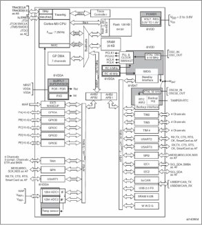

本設(shè)計使用的STM32F103VET6擁有72MHZ工作頻率、256k閃存(FLASH)空間、高達(dá)64K的SRAM,同時支持定時器、ADC、SPI、USB、IIC和UART等多種外設(shè),可以在簡單的電路上完成信號采集與數(shù)據(jù)濾波等運算,圖3-2為STM32F103VET6內(nèi)部資源圖。模擬信號的采樣使用了ADC1的第10通道,兩次采樣率為250HZ,轉(zhuǎn)換精度為12bit,ADC的觸發(fā)時鐘配置為TIM2輸出,通過DMA方式進(jìn)行外設(shè)到內(nèi)存數(shù)據(jù)傳輸,采用DMA乒乓結(jié)構(gòu)進(jìn)行數(shù)據(jù)存儲和處理。同時使用STM32F103VET6實現(xiàn)了0.3HZ高通濾波器以及50HZ數(shù)字陷波器。在數(shù)據(jù)上傳方面使用STM32的串口1將數(shù)據(jù)發(fā)送到上位機。
圖3-2 STM32F103內(nèi)部資源圖

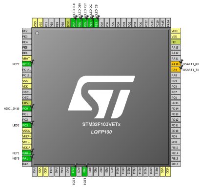

     在本設(shè)計中,使用STM32F103VET6作為主控制器,使用STM32F103VET6的AD端口來讀取模擬前端的信號,使用UART1和藍(lán)牙模塊連接后實現(xiàn)數(shù)據(jù)的上傳,同時OLED模塊使用5個IO口與STM32F103VET6連接后通過STM32F103VET6的控制實現(xiàn)波形以及其他數(shù)據(jù)的顯示。通過其他的IO口還可以實現(xiàn)按鍵與LED燈顯示。
圖3-3 STM32F103VET6引腳配置圖
本設(shè)計總共使用了STM32F103VET6 100根引腳中的15根,其引腳配置圖如圖3-3所示,其中各引腳功能如表3-1所示:
表3-1 STM32F103VET6引腳配置功能
接口名稱
接口功能
NRST
系統(tǒng)復(fù)位
PB3
OLED模塊CS口
PB4
OLED模塊DC口
PB5
OLED模塊RST口
PB6
OLED模塊DIN口
PB7
OLED模塊CLK口
PCO
ADC1的通道10模擬前端信號輸入
PA10
UART1_RX
PA9
UART1_TX
PB0
LED1
PC3
LED2
PC4
LED3
PA0
按鍵1
PC13
按鍵2
PA1
按鍵3

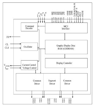

3.2.3 SSD1306 OLED顯示模塊
OLED顯示屏模塊128*64 OLED顯示屏組成,該OLED使用SSD1306作為主控芯片,與MCU采用IIC接口通信,OLED無需背光、顯示單元能自發(fā)光具有很好的顯示效果。OLED顯示模塊一共有7個管腳,其中兩個為電源VCC與GND,一個為復(fù)位口,還有四個管腳為OLED模塊的控制管腳,使用四線串行模式來進(jìn)行圖像的顯示,圖3-5為SSD1306內(nèi)部結(jié)構(gòu)圖。
圖3-5 SSD1306內(nèi)部結(jié)構(gòu)圖

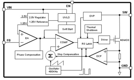

3.2.5 XL6009 DC-DC電源模塊
XL6009 是一款使用開關(guān)電流的升壓模塊。該模塊使用XL6009E1為核心芯片,性能遠(yuǎn)超LM2577。XL6009升壓模塊成本低,性能更卓越,XL6009擁有超寬輸入電壓3V~32V,最佳工作電壓范圍是5~32V,同時內(nèi)置4A高效MOSFET開關(guān)管,電源的轉(zhuǎn)換效率高達(dá)94%,XL6009還具有400KHz超高開關(guān)頻率,使用小容量的濾波電容即能達(dá)到非常好的效果,紋波更小,因此能夠為硬件系統(tǒng)提供穩(wěn)定可靠的供電,圖3-7為內(nèi)部結(jié)構(gòu)圖。
圖3-7  XL6009芯片內(nèi)部結(jié)構(gòu)圖

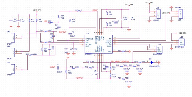

3.3.1 AD8232模擬前端電路設(shè)計
心電信號的頻率范圍為0.5~100 Hz,幅度范圍為0~4 mV,屬于低頻微弱小信號。同時心電信號中混雜著諸多干擾,如肌電噪聲、工頻干擾、基線漂移以及運動偽跡等,所以心電信號采集模塊需在有效提取出微弱的心電信號的同時將對各種噪聲起到最大的抑制。因為STM32的AD檢測電壓為0-3.3V所以需要對原始信號進(jìn)行1100倍的放大,同時由于原始信號中有較多低頻干擾所以需要對信號進(jìn)行0.5Hz高通濾波。心電信號的前端放大模塊由AD8232以及外圍電路構(gòu)成,實現(xiàn)了模塊模擬輸出心電信號和導(dǎo)聯(lián)脫落檢測功能。在AD8232與右腿連接的導(dǎo)聯(lián)接口圖3-8中U22處在輸入端具有1nF柵極電容和499kΩ電阻。這在每個輸入端上構(gòu)成一個簡單的RC濾波器來實現(xiàn)低通濾波器,無需增加外部元件便可降低高頻時的整流,在左右胸的導(dǎo)聯(lián)端圖3-8中U44、U42中也使用同樣的方式來獲得更好的輸入信號。
為了保證輸出信號的質(zhì)量還可向隔直電路中添加額外的節(jié)點,以進(jìn)一步抑制低頻信號,即圖3-8中HPSENSE、HPDRIVE、IAOUT、SW。該電路拓?fù)浣Y(jié)構(gòu)的另一個好處是,它允許利用較小的R和C值來提供較小的截止頻率,并且可使用圖3-8中電阻R77 來控制濾波器的Q,從而實現(xiàn)窄帶帶通濾波(針對心率監(jiān)測)或最大帶通平坦度(針對心臟監(jiān)護(hù))。在這種拓?fù)浣Y(jié)構(gòu)中,濾波器衰減在極低頻率下會變回單極點滾降。由于初始滾降為40 dB/十倍頻程,因此變回20 dB/十倍頻程對濾波器的帶外低頻信號抑制性能影響不大。根據(jù)
R75=R76=10MΩ ,C24=C2=0.22UF ,R77=0.14×R75計算得到截止頻率為:
                                               (3-1)
圖3-4所示的儀表放大器由兩個匹配良好的跨導(dǎo)放大器(GM1和GM2)、隔直放大器(HPA)和一個由C1和一個運算放大器構(gòu)成的積分器組成?鐚(dǎo)放大器GM1產(chǎn)生一個與其輸入電壓成比例的電流。達(dá)到反饋要求時,跨導(dǎo)放大器GM2的輸入端上即會出現(xiàn)大小相等的電壓,從而匹配GM1產(chǎn)生的電流。這種差異會產(chǎn)生誤差電流,該電流由電容C1進(jìn)行積分。所得到的電壓出現(xiàn)在儀表放大器的輸出端。該放大器的反饋由GM2通過兩個獨立的路徑施加:兩個電阻對輸出信號進(jìn)行分頻,以設(shè)置100的總增益,而隔直放大器則對與基準(zhǔn)電平的任何偏差進(jìn)行積分。因此,GM1輸入端上高達(dá)±300 mV的直流失調(diào)會以相同幅度但相位相反的方式出現(xiàn)在GM2的輸入端,始終不會導(dǎo)致目標(biāo)信號出現(xiàn)飽和。為了獲得失真最小的ECG波形,AD8232配置為使用一個0.5 Hz雙極點高通濾波器,后接一個雙極點、40 Hz、低通濾波器。除40 Hz濾波功能以外,運算放大器級的增益還配置為11,因此系統(tǒng)總增益為11×100=1100倍。
圖3-8  AD8232模擬前端模塊電路圖

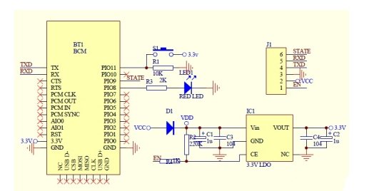

3.3.4 藍(lán)牙模塊與MCU連接電路設(shè)計
藍(lán)牙模塊一共有四個管腳VCC、GND、TX、RX,其中VCC連接3.3V電源,GND與STM32F103VET6的GND連接,藍(lán)牙模塊的TX與STM32F103VET6的UART1_RX連接也就是與PA10管腳連接,藍(lán)牙模塊的RX管腳與UART1_TX即管腳PA9。通過上述連接可以實現(xiàn)將ECG數(shù)據(jù)使用MCU的串口發(fā)送到上位機實現(xiàn)上位機部分需要完成的功能。藍(lán)牙模塊電路連接圖如圖3-12所示。

圖3-12 藍(lán)牙模塊連接圖

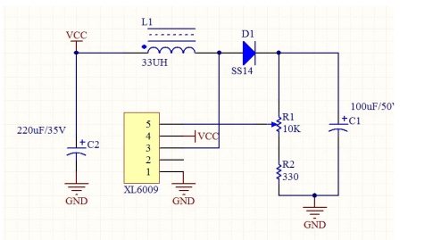

本設(shè)計使用的電源是3.7V鋰電池,但是stm32供電所需要的電壓為5V與3.3V,因此使用XL6009 DC-DC升壓模塊,XL6009是一款開關(guān)電源高性能升壓模塊,該模塊使用了XL6009E1作為核心芯片可以實現(xiàn)3V-32V的電壓輸入以及5V-32V的電壓輸出,通過可調(diào)電阻R1可以調(diào)節(jié)模塊的輸出電壓,該模塊可以用于將電壓提升到5V,XL6009電路連接圖如圖3-13所示。
由于STM32F103VET6的供電電壓為3.3V因此需要將XL6009升壓模塊升壓后的5V電壓的電壓穩(wěn)壓到3.3V為系統(tǒng)提供供電,ASM1117的工作原理和普通的78系列線性穩(wěn)壓器或LM317線性穩(wěn)壓器相同,通過對輸出電壓采樣,然后反饋到調(diào)節(jié)電路去調(diào)節(jié)輸出級調(diào)整管的阻抗。使用型號為AMS117-3.3V的穩(wěn)壓芯片配合輸入與輸出端兩組濾波電容即可構(gòu)成本設(shè)計所需要的3.3V穩(wěn)壓電路,電路輸入為5V輸出為3.3V,AMS1117電路連接圖如圖3-14所示。
圖3-13 XL6009 DC-DC升壓模塊電路圖

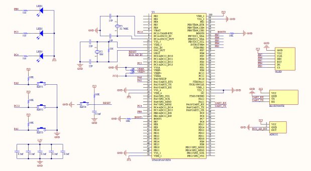

3.3.6 整體電路連接
在完成各個模塊的設(shè)計后,需要將各個模塊通過相關(guān)的接口與STM32連接起來,首先是AD8232模擬前端模塊的信號輸出口與STM32的AD1通道10連接,即與PC0引腳連接,藍(lán)牙模塊與STM32的UART1連接,電源模塊連接STM32的VCC與GND,同時OLED與STM32的PB3-PB7連接,同時LED燈以及按鍵分別與STM32的相關(guān)IO口連接。在完成以上連接有即完成了整個硬件平臺的搭建,在確保硬件系統(tǒng)可以正常運行的時候還需要使用單獨編寫的程序來分別測試每一個硬件部分的功能是否正常。當(dāng)所有硬件模塊都能正常工作后,硬件系統(tǒng)的設(shè)計全部完成,圖3-15為系統(tǒng)整體電路連接圖。
圖3-15系統(tǒng)整體電路連接圖

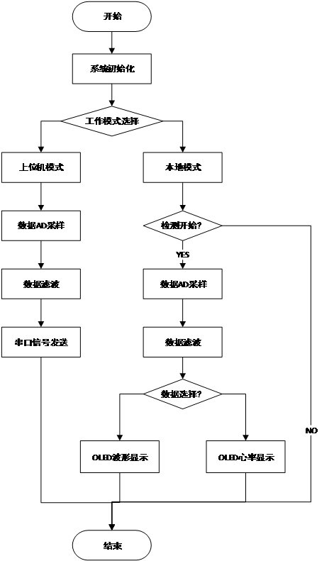

心電信號的采集的主要依靠STM32來處理,因此在STM32上需要完成大部份的數(shù)據(jù)采集與處理,其中包括AD采樣,數(shù)字濾波器以及數(shù)據(jù)上傳。在系統(tǒng)上電后首先需要通過一個按鍵來選擇系統(tǒng)的工作模式,包括上位機模式以及本地模式,選擇本地模式后,系統(tǒng)系統(tǒng)可以脫離上位機單獨工作,實現(xiàn)心率波形的測量顯示以及心率計算,在本地模式中可以通過兩個按鍵分別控制測量的開始與結(jié)束以及切換測量后的顯示數(shù)據(jù);當(dāng)選擇上位機模式后,系統(tǒng)將所有采集到的數(shù)據(jù)通過藍(lán)牙傳輸?shù)缴衔粰C,由上位機負(fù)責(zé)對數(shù)據(jù)的處理。

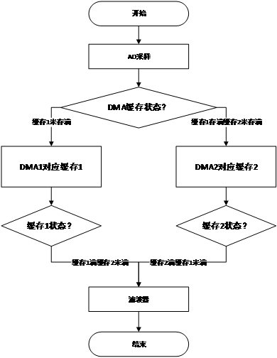

數(shù)據(jù)采樣的過程主要通過AD進(jìn)行,由于要保證采樣與數(shù)據(jù)處理的同時快速進(jìn)行,需要使用兩路DMA輪流傳輸(DMA-存儲器直接訪問,這是指一種高速的數(shù)據(jù)傳輸操作,允許在外部設(shè)備和存儲器之間直接讀寫數(shù)據(jù),既不通過CPU,也不需要CPU干預(yù)),數(shù)據(jù)通過AD采樣后通過兩路DMA輪流送往兩個緩存區(qū),同時當(dāng)一個緩存區(qū)數(shù)據(jù)存滿后開始對該緩存區(qū)的數(shù)據(jù)進(jìn)行數(shù)字濾波,這個過程包括50HZ陷波以及0.5HZ高通濾波,當(dāng)完成這兩個步驟后將數(shù)據(jù)通過藍(lán)牙上傳并且清空該緩存區(qū),然后開始等待另一個緩存區(qū)存滿,如此循環(huán)進(jìn)行數(shù)據(jù)的采樣處理以及發(fā)送,圖4-1為該過程的程序框圖。
4.2 子程序算法流程分析
4.2.1 模塊初始化子程序設(shè)計
程序的初始化過程主要是對幾個主要模塊的接口以及STM32F103VET6的工作模式進(jìn)行選擇,首先對STM32F103VET6的UART1進(jìn)行初始化,波特率設(shè)置為115200、無校驗位、數(shù)據(jù)位為8位,停止位為1位;其次是對與OLED連接的接口進(jìn)行初始化,包括使能PD端口時鐘,端口設(shè)置為推挽輸出以及對OLED顯示的亮度,對比度等進(jìn)行初始化;之
后進(jìn)行ADC的初始化包括ADC端口初始化,模式初始化以及定時器與DMA中斷的初始化,配置ADC的采樣率為250HZ;完成以上初始化后需要對濾波使用到的TTR濾波器的基本參數(shù)進(jìn)行初始化;最后完成的是按鍵與LED燈的GPIO初始化,與按鍵連接的IO口設(shè)置為上拉輸入模式引腳速率為10MHz,與LED連接的引腳設(shè)置為推挽輸出模式引腳速率為50MHZ,圖4-2為系統(tǒng)初始化過程。

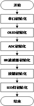

圖4-1 系統(tǒng)整體程序框圖
圖4-2 系統(tǒng)初始化過程
圖4-3 ADC采樣過程
4.2.2 ADC配置以及DMA傳輸配置程序
模擬信號的采樣使用了ADC1的第10通道,兩次采樣時間間隔為14個時鐘周期,轉(zhuǎn)換精度為12bit,ADC的觸發(fā)時鐘配置為TIM2輸出,采樣率為250HZ,通過DMA方式進(jìn)行外設(shè)到內(nèi)存數(shù)據(jù)傳輸,采用DMA乒乓結(jié)構(gòu)進(jìn)行數(shù)據(jù)存儲和處理,也就是兩路DMA輪流接收AD采樣獲得的數(shù)據(jù)當(dāng)其中一路的數(shù)據(jù)緩沖區(qū)存滿后切換到另一路繼續(xù)存儲,而期間進(jìn)行對前一路緩沖區(qū)數(shù)據(jù)測濾波處理工作,這樣交替進(jìn)行采樣濾波可以很大的提高系統(tǒng)的工作速率。具體的采樣過程如圖4-3所示。

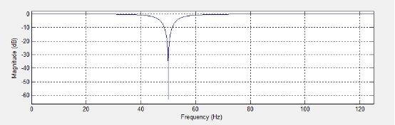

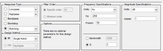

2. 50HZ陷波器設(shè)計
工頻干擾可以用陷波器進(jìn)行處理,過濾50hz信號,而基線漂移則通過高通濾波器消除0.5hz以下的頻率。常用固定頻率的設(shè)計有IIR濾波器和FIR濾波器兩種,其中FIR濾波器具有良好的線性相位。但是在同等性能條件下階數(shù)比IIR濾波器高,運算量大。故本設(shè)計的工頻陷波和高通濾波均采用IIR濾波器來設(shè)計。
IIR濾波器的設(shè)計方法有脈沖響應(yīng)不變法和雙線性變換法,但過程比較復(fù)雜,借助MATLAB的FDATOOL工具包可以直接生成相關(guān)參數(shù)。再通過直接II型翻譯成C語言形式應(yīng)用于STM32平臺,圖4-4為FDATOOL工具配置界面。
圖4-4 FDATOOLl工具界面
導(dǎo)出濾波系數(shù)得到轉(zhuǎn)移函數(shù):
                            (4-1)
圖4-5濾波器效果

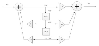

圖4-6濾波器直接II型實現(xiàn)框圖
根據(jù)濾波器直接II型實現(xiàn)框圖(圖4-6)可以得到C語言代碼:

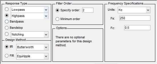

3. 0.5HZ高通濾波器設(shè)計
數(shù)字高通濾波器能有效抑制呼吸作用導(dǎo)致的基線漂移,同樣采用Matlab的Fdatool工具箱設(shè)計0.5hz二階IIR高通濾波器,導(dǎo)出濾波系數(shù),圖4-7為FDATOOL工具配置界面。
圖4-7 fdatool工具設(shè)計界面
得到響應(yīng)函數(shù):
                                     (4-2)

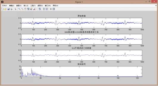

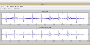

4. 數(shù)字濾波器Matlab仿真
為了使STM32上設(shè)計的濾波器有好的效果,需要在Matlab上提前實現(xiàn)50Hz陷波器,0.5Hz高通濾波器以及SG平滑濾波,通過Matlab仿真可以提前有效的了解濾波器的實際效果,圖4-8為MATLAB仿真的最終結(jié)果。
Matlab代碼:

圖4-8 matlab代碼運行效果

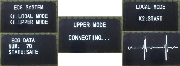

為了做到很好的交互體驗,通過三個按鍵K1、K2、K3負(fù)責(zé)對系統(tǒng)的工作狀態(tài)進(jìn)行控制,同時使用三個LED燈LED1、LED2、LED3來顯示系統(tǒng)的工作狀態(tài)。K1負(fù)責(zé)切換系統(tǒng)的工作模式,當(dāng)按下K1時通過改變標(biāo)志位MODE_FLAG的值可以實現(xiàn)系統(tǒng)在上位機模式與本地模式間切換,同時通過LED1與LED2的亮滅來顯示狀態(tài),當(dāng)系統(tǒng)工作在上位機模式是只需要進(jìn)行數(shù)據(jù)的采樣以及濾波,完成后將數(shù)據(jù)發(fā)送即可;當(dāng)系統(tǒng)工作在本地模式時通過KEY2來實現(xiàn)心電信號檢測的開始,按下KEY1檢測開始,系統(tǒng)進(jìn)行10000個參數(shù)的采樣同時LED3亮,完成后LED3熄滅并將這些參數(shù)濾波并且以波形的方式顯示在OLED顯示模塊上,K3是用于切換波形顯示與心率,心率的計算方式與上位機使用的方式相同,在下文會詳細(xì)介紹。OLED顯示模塊主要用來顯示波形以及其他的參數(shù),在OLED顯示函數(shù)中主要用到個函數(shù)OLED_Clear()用于清除屏幕顯示,OLED_ShowString()用于顯示字符,OLED_ShowNum()用于顯示數(shù)字,LCD_DrawLine()用于顯示波形時進(jìn)行兩個點之間的畫線操作,下圖4-9詳細(xì)的表述了系統(tǒng)切換模式時的工作原理。

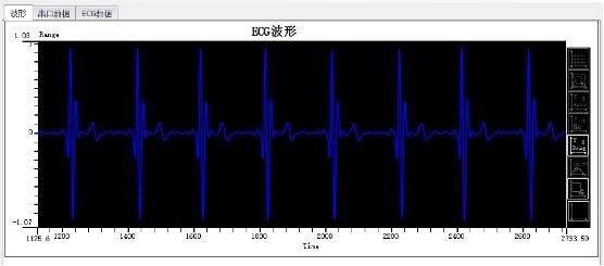

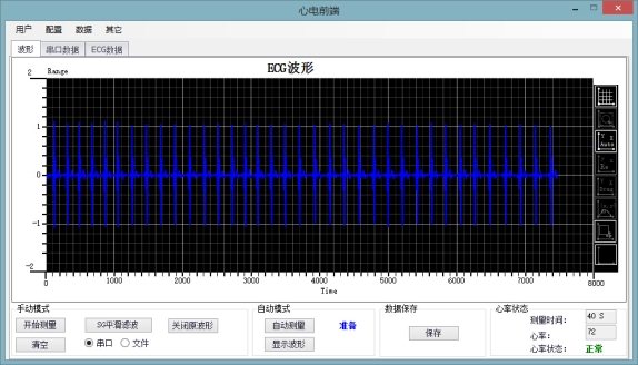

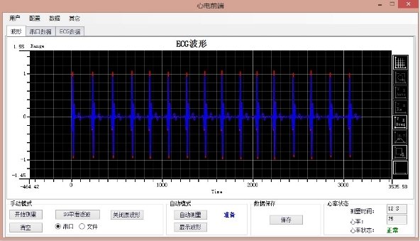

4.3.2 波形顯示控件設(shè)計

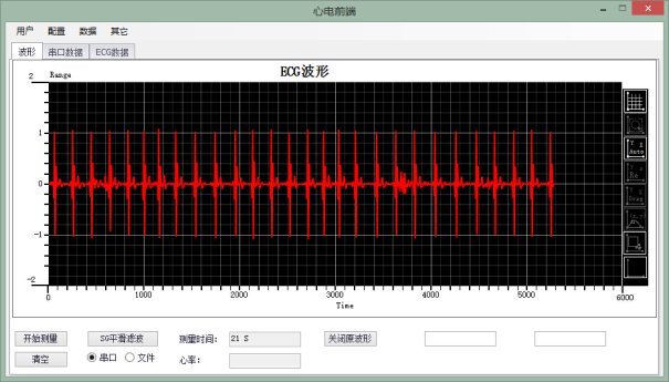

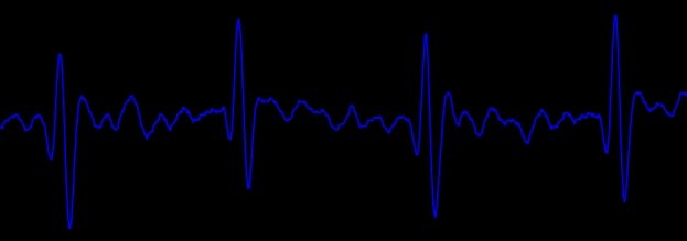

心電數(shù)據(jù)最直觀的體現(xiàn)方式便通過波形圖顯示出來,波形圖可以很直觀的將心電狀態(tài)每一個區(qū)域的特點體現(xiàn)出來,在上位機中使用chart控件來顯示波形,該控件的原理是讀取一個鏈表中的數(shù)據(jù)并顯示,通過對串口上傳獲得的數(shù)據(jù)進(jìn)行解析把解析后的數(shù)據(jù)存入鏈表這樣便可以做到波形顯示,同時該控件還可以實現(xiàn)波形的放大、拖動、實時顯示等多種功能。由于需要顯示心電數(shù)據(jù)在SG平滑濾波前后的波形特征因此需要兩條波形同時顯示。從圖中4-12可以看出波形顯示達(dá)到了很好地效果。
波形顯示的過程程序:
  1. public List<float> x1 = new List<float>();              //新建四個鏈表用于存兩條
  2. public List<float> y1 = new List<float>();              //波形的數(shù)據(jù)
  3. public List<float> x2 = new List<float>();
  4. public List<float> y2 = new List<float>();
  5. x1.Clear();                                             //鏈表初始化
  6. y1.Clear();
  7. x2.Clear();
  8. y2.Clear();
  9. zGraph1.f_ClearAllPix();
  10. zGraph1.f_reXY();
  11. zGraph1.f_InitMode(Pengpai.UI.ZGraph.GraphStyle.DefaultMoveMode);
  12. zGraph1.f_LoadOnePix(x1, y1, Color.Red, 2);
  13. zGraph1.f_AddPix(x2, y2, Color.Blue, 2);
  14. for (int i = 0; i < DataCalcTime; i++)                        //循環(huán)顯示
  15. {
  16.     DrawLineSG(i, EcgDataNew[ i]);
  17. }
圖4-12波形顯示效果

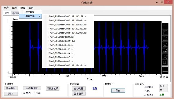

4.3.3 數(shù)據(jù)處理及保存
1. SG平滑濾波

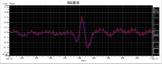

SG平滑濾波:Savitzky-Golay濾波器(通常簡稱為S-G濾波器)最初由Savitzky和Golay于1964年提出,發(fā)表于Analytical Chemistry 雜志。之后被廣泛地運用于數(shù)據(jù)流平滑除噪,是一種在時域內(nèi)基于局域多項式最小二乘法擬合的濾波方法。這種濾波器最大的特點在于在濾除噪聲的同時可以確保信號的形狀、寬度不變。對IIR濾波后的數(shù)據(jù)進(jìn)行SG平滑處理。在本設(shè)計中硬件端發(fā)送的數(shù)據(jù)雖然經(jīng)過了0.5HZ高通濾波和50HZ陷波但是信號還是存在一定的毛刺,為了得到平滑的信號需要對信號進(jìn)行平滑濾波。在本設(shè)計中使用長度為11階數(shù)為5的SG平滑濾波,濾波器需要先在Matlab平臺上面進(jìn)行仿真,通過對樣本數(shù)據(jù)的處理,可以驗證SG平滑算法的效果,再將其在上位機上實現(xiàn)。
C#代碼:
  1. _Matrix_Calc m_c = new _Matrix_Calc();
  2. _Matrix s = new _Matrix(N, D + 1);
  3. _Matrix s_tran = new _Matrix(D + 1, N);

下圖為SG平滑濾波效果,通過圖4-13可以清晰的發(fā)現(xiàn)濾波前測試信號上擁有很多毛刺但是通過濾波毛刺基本消失波形達(dá)到了理想的效果。
圖4-13紅色為原始信號藍(lán)色為濾波后的信號

圖4-14 12s測試數(shù)據(jù)得到的心率
3. 數(shù)據(jù)保存與讀取
在上位機上有一個按鍵專門給用于對數(shù)據(jù)進(jìn)行保存,當(dāng)點擊該數(shù)據(jù)后可以將該數(shù)據(jù)存儲在以保存時間命名的txt文件中,同時,在對應(yīng)的文件讀取控件中添加該文件以便于今后的讀取。下圖中點擊保存按鍵可以將當(dāng)前的波形保存為txt文件同樣點擊菜單欄中的讀取文件按鈕可以將波形再次讀取出來這樣有利于后期對數(shù)據(jù)的分析。如圖4-15中可以通過數(shù)據(jù)菜單中的保存與讀取按鈕來進(jìn)行數(shù)據(jù)存儲操作。
圖4-15數(shù)據(jù)保存與讀取功能

5.1 硬件設(shè)計制作與系統(tǒng)調(diào)試
在完成對心電信號采集系統(tǒng)的綜合設(shè)計論證之后便開始了硬件的設(shè)計過程,首先需要設(shè)計的是AD8232芯片和他的外圍電路,通過參考官方的文檔在官方的推薦電路的基礎(chǔ)上完成了本設(shè)計模擬前端模塊的設(shè)計。
在完成模擬前端的設(shè)計以及制作后開始了對模擬前端效果的測試,但是在初次的幾次測試中效果很不理想,有大量的干擾導(dǎo)致心電信號并不能很好的體現(xiàn)出來,在綜合分析了多種可能情況后的出的結(jié)論為:1.測試電路搭建太簡陋使用了較多杜邦線2.沒有使用數(shù)字濾波。在檢查了原因后我對測試電路做出了改進(jìn)。在通過硬件改進(jìn)以及數(shù)字濾波器的使用后,心電信號的到了改善,從圖5-1與圖5-2中可以看出軟件濾波的效果。
圖5-1 AD8232模塊原始信號
圖5-2軟件濾波后的信號

在電源上由于STM32最小系統(tǒng)板上有AMS1117用于5V-3.3V所以電源的話采用5V即可,考慮到便攜性的要求我使用3.7V鋰電池通過升壓模塊將電壓提升到5V供硬件系統(tǒng)使用。在早期沒有使用藍(lán)牙模塊進(jìn)行無線信號傳輸那時使用的是usb線連接來傳輸數(shù)據(jù),當(dāng)時接收到的數(shù)據(jù)中總是有一個干擾信號始終無法去除,在多方資料的查找過程成中我發(fā)現(xiàn)對于醫(yī)療設(shè)備來說USB電源是一個很大的干擾源,必須進(jìn)行隔離,但是由于后期使用鋰電池供電并不會產(chǎn)生USB干擾這個問題也被鋰電池的使用解決了,對比圖5-3與圖5-4的波形來看使用USB電源不僅給信號帶來了一個干擾波形還使得信號產(chǎn)生了較大的基線漂移。
圖5-3 使用USB電源的心電波形
圖5-4 隔離USB電源的心電波形

軟件的設(shè)計主要分為兩個部分,主要是STM32端的程序編寫以及上位機的編寫,STM32程序編寫主要有AD采樣,數(shù)字濾波,串口數(shù)據(jù)發(fā)送這幾個方面,AD采樣由于之前做過類似項目直接使用當(dāng)時的程序即可,但需在采樣率上要做相關(guān)調(diào)整,STM32負(fù)責(zé)的重點為數(shù)字濾波器的設(shè)計,這一部分在第三部分程序設(shè)計中已經(jīng)做了詳細(xì)的講解。在數(shù)字濾波器過程中還是出現(xiàn)各種問題,主要有前期由于沒有考慮到使用MATLAB仿真導(dǎo)致在濾波器的參數(shù)上設(shè)定的并不是很到位。之后通過多次調(diào)整才完成了濾波器的設(shè)計。其次STM32還需要完成與上位機的通信在數(shù)據(jù)包的設(shè)定上也要做好校驗以防止數(shù)據(jù)丟失。
上位機在實現(xiàn)過程中由于之前有過相關(guān)的設(shè)計經(jīng)驗并沒有遇到太大的困難,上位機的完成是在逐步添加功能的過程中進(jìn)行的最初僅僅實現(xiàn)了串口數(shù)據(jù)的接收功能,然后在此基礎(chǔ)上實現(xiàn)了多種功能,最終上位機實現(xiàn)了一鍵自動心率檢測,數(shù)據(jù)保存,以及各種逐步測試功能,自動檢測功能為最后添加的功能,設(shè)計初期由于需要測試并沒有考慮到心電信號測量的簡便,在設(shè)計接近完成后發(fā)現(xiàn)這個功能尤其重要。圖5-5為上位機最終完成后的界面。
圖5-5上位機最終完成界面

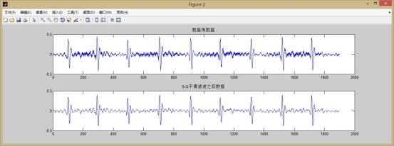

綜合測試實在軟硬件完成并且做過相關(guān)測試的前提下進(jìn)行的,測試的第一步為保證數(shù)據(jù)能否接收,在上位機模式中使用串口調(diào)試助手直接接收數(shù)據(jù)并且使用MATLAB讀取數(shù)據(jù)確認(rèn)數(shù)據(jù)的正確性,從下圖的結(jié)果來看硬件部分可以將正常的將數(shù)據(jù)通過串口發(fā)送并且從波形中不難看出這是正常的心電信號,圖5-6為MATLAB顯示接收到的數(shù)據(jù)。
圖5-6 MATLAB顯示接收到的數(shù)據(jù)

其次是對SG平滑濾波效果的驗證,通過串口模擬器在電腦上虛擬出兩個模擬串口將上位機與串口調(diào)試助手相連,通過串口調(diào)試助手產(chǎn)生一組隨機數(shù)據(jù)發(fā)送給上位機,以此來驗證SG平滑濾波的效果,通過驗證平滑濾波的效果是符合要求的。由圖5-8可以看出通過平滑濾波處理后的波形比原波形流暢許多。
圖5-8 SG平滑濾波效果
完成以上兩部分的測試,便可以正式對上位機的核心功信號采集以及數(shù)據(jù)分析保存功能進(jìn)行測試,波形的測試標(biāo)準(zhǔn)為上位機處理過后的波形可以清晰的顯示人體的心電信號信號干擾較小可以準(zhǔn)確的分析出心電信號的特征區(qū)域,從圖5-9與圖5-10中測試信號已經(jīng)可以清楚的顯示它的心電信號的基本波形包括P波、QRS波群和T波。
圖5-9標(biāo)準(zhǔn)心電信號
圖5-10采集獲得的心電信號
在本地模式中,需要測試硬件端是否能在脫離上位機的情況下完成心率的測量以及波形的顯示,通過按鍵K1可以將系統(tǒng)在本地模式與上位機模式間進(jìn)行切換,在本地模式中按K2進(jìn)行心率測量,在完成設(shè)計后,首先多按鍵的功能進(jìn)行驗證,在確定系統(tǒng)可以正常進(jìn)行模式切換并且LED燈可以正確顯示不同的狀態(tài)后開始驗證系統(tǒng)是否能夠測量心率,在按下K2時系統(tǒng)會進(jìn)行10000次采樣完成后將波形顯示出來,在測試初期經(jīng)常遇到波形顯示到一半后系統(tǒng)卡死經(jīng)過多次檢驗發(fā)現(xiàn)是由于數(shù)據(jù)顯示位置超出了OLED顯示范圍導(dǎo)致出錯,經(jīng)過改正后顯示正常,硬件端的心率計算方式和上位機相同,在硬件端也能正常工作,下圖5-11中的五張小圖是OLED顯示模塊的不同狀態(tài)下的界面,包括心電波形,心率以及心率狀態(tài)是否正常。
圖5-11 OLED顯示模塊界面

測量數(shù)據(jù)完成后點擊上位機的保存按鍵可以將數(shù)據(jù)存儲到本地,這樣便于后期的提取分析,在多次測試后保存的文件可以順利地讀取。

  9. extern __IO u16 BUF1[100];  //緩沖1區(qū)

  24. #define BUF1_store_Finish 0
  25. #define BUF1_filter_Finish 1
  26. #define BUF2_store_Finish 2
  27. #define BUF2_filter_Finish 3
  28. extern __IO u8 Data_flag;
  29. extern __IO u8 DMA_flag;

  59. /******************************50hz_IIR_Fnotch_Filter**************************/
  60. const float IIR_50Notch_B[3] = {
  61.     0.9023977442,
  62.          -0.5577124773,
  63.           0.9023977442
  64. };
  65. const float IIR_50Notch_A[3] = {
  66.           1,
  67.          -0.5577124773,
  68.           0.8047954884
  69. };

  209.                         w0[0]=IIR_50Notch_A[0]*x0-IIR_50Notch_A[1]*w0[1]-IIR_50Notch_A[2]*w0[2];
  210.                         y0=IIR_50Notch_B[0]*w0[0]+IIR_50Notch_B[1]*w0[1]+IIR_50Notch_B[2]*w0[2];
  211.
  212.                         w1[0]=IIR_High_A[0]*y0-IIR_High_A[1]*w1[1]-IIR_High_A[2]*w1[2];
  213.                         y1=Gain*(IIR_High_B[0]*w1[0]+IIR_High_B[1]*w1[1]+IIR_High_B[2]*w1[2]);
  214.
  215.                         IIR_Filter_Data[i]=y1;         //緩存數(shù)組儲存濾波之后的信號
  216.

  388. int main(void)
  389. {
  390.         u8 ID=1;
  391.         Data_flag=0;
  392.         USART1_Config();
  393.
  394.         OLED_Init();                        //初始化OLED
  395.
  396.         ADC1_Init();
  397.         DMA_flag=BUF_Entrance;    //初始化DMA緩沖區(qū)切換標(biāo)識位
  398.         IIR_Reset();
  399.
  400.         OLED_Clear();
  401.
  402.         /* config the led */
  403.         LED_GPIO_Config();
  404.         LED1_OFF;
  405.         LED2_OFF;
  406.         LED3_OFF;
  407.         /*config key*/
  408.         Key_GPIO_Config();
  409.
  410.         OLED_ShowString(24,0,ASCII16x16,"ECG SYSTEM");
  411.         OLED_ShowString(12,3,ASCII16x16,"K1:LOCAL MODE");
  412.         OLED_ShowString(12,5,ASCII16x16,"K1:UPPER MODE");
  413.
  414.         while(1)
  415.         {
  416. //                if( Key_Scan(GPIOA,GPIO_Pin_1) == KEY_ON  )
  417. //                {
  418. //                                LED1_TOGGLE;
  419. //                }
  420.
  421.                 if( Key_Scan(GPIOA,GPIO_Pin_0) == KEY_ON  )
  422.                 {
  423.                         MODE_FLAG=~MODE_FLAG;
  424.                         MODE1_CHANGE_FLAG =0;
  425.                         MODE1_FINISH_FLAG=0;
  426.                         if(MODE_FLAG==0)
  427.                         {
  428.                                 /*LED1反轉(zhuǎn)*/
  429.                                 LED1_ON;
  430.                                 LED2_OFF;
  431.                                 LED3_OFF;
  432.                                 MODE_FLAG_CAL=1;
  433.                                 OLED_Clear();
  434.                                 OLED_ShowString(24,0,ASCII16x16,"LOCAL MODE");
  435.                                 OLED_ShowString(32,4,ASCII16x16,"K2:START");
  436.                                 MODE1_START_FLAG =0;
  437.                         }
  438.                         else
  439.             {
  440.                                 /*LED1反轉(zhuǎn)*/
  441.                                 LED1_OFF;
  442.                                 LED2_ON;
  443.                                 LED3_OFF;
  444.                                 MODE_FLAG_CAL=2;
  445.                                 OLED_Clear();
  446.                                 OLED_ShowString(24,0,ASCII16x16,"UPPER MODE");
  447.                                 OLED_ShowString(12,4,ASCII16x16,"CONNECTING...");
  448.                                 MODE1_START_FLAG =0;
  449.                         }
  450.                 }
  451.
  452.                 if(MODE_FLAG_CAL==1)

  503.                                                            int_to_char(Send_int_Data[i],Send_char_Data);
  504.
  505.                                                            ECG_DATA [ECG_NUM]=Send_int_Data[i];
  506.                                                            ECG_NUM++;
  507.                                if(ECG_NUM>10000)
  508.                                {
  509.                                                                   MODE1_START_FLAG =0;
  510.                                                            }
  511.                                                         }
  512.                                                 for(i=0;i<L;i++)      //清零操作
  513.                                                     {
  514.                                                             IIR_Filter_Data[i]=0;
  515.                                                                 SG_Filter_Data[i]=0;
  516.                                                 }
  517.                                                     DMA_flag=BUF1_filter_Finish;
  518.                                                         ID++;
  519.                                         }
  520.                                  }
  521.                            /****************獲取標(biāo)志位,2管道儲存完成,處理管道2數(shù)據(jù)******************/
  522.                                  if(DMA_flag==BUF2_store_Finish)        //緩沖區(qū)2存儲滿
  523.                                  {
  524.                                          if(ID==1)
  525.                                          {
  526.                                                  First_filter_buf2();                //處理緩沖區(qū)2的數(shù)據(jù)
  527.                                                  for(i=0;i<L;i++)
  528.                                                  {
  529.                                                          Send_int_Data[i]=(int)(SG_Filter_Data[i]*1000);
  530.                                                          int_to_char(Send_int_Data[i],Send_char_Data);
  531.
  532.                                                          ECG_DATA [ECG_NUM]=Send_int_Data[i];
  533.                                                          ECG_NUM++;
  534.                              if(ECG_NUM>10000)
  535.                              {
  536.                                                                 MODE1_START_FLAG =0;
  537.                                                          }
  538.                                                   }
  539.                                                   for(i=0;i<L;i++)      //清零操作
  540.                                                   {
  541.                                                           IIR_Filter_Data[i]=0;
  542.                                                       SG_Filter_Data[i]=0;
  543.                                                   }
  544.                                                   DMA_flag=BUF2_filter_Finish;
  545.                                                   ID++;
  546.                                       }
  547.                                           else
  548.                                           {
  549.                                                    Else_filter_buf2();                //處理緩沖區(qū)2的數(shù)
  550.                                                    for(i=0;i<100;i++)
  551.                                                    {
  552.                                                            Send_int_Data[i]=(int)(SG_Filter_Data[i]*1000);
  553.                                                            int_to_char(Send_int_Data[i],Send_char_Data);
  554.
  555.                                 ECG_DATA [ECG_NUM]=Send_int_Data[i];
  556.                                                             ECG_NUM++;
  557.                                 if(ECG_NUM>10000)
  558.                                 {
  559.                                                                     MODE1_START_FLAG =0;
  560.                                                               }
  561.                                                          }
  562.                                                 for(i=0;i<100;i++)      //清零操作
  563.                                                     {
  564.                                                            IIR_Filter_Data[i]=0;
  565.                                                    SG_Filter_Data[i]=0;
  566.                                                  }
  567.                                                 DMA_flag=BUF2_filter_Finish;
  568.                                                         ID++;
  569.                                            }
  570.                                   }
  571.                         }
  572.
  573. /******************************顯示波形************************************/
  574.             if(ECG_NUM>10000&&MODE1_START_FLAG ==0)
  575.                         {
  576.                                 OLED_Clear();
  577.                                 LED3_OFF;
  578.
  579.                                 getBMP(10000);
  580.
  581.                                 for(i=0;i<10000;i++)
  582.                                 {
  583.                                         ECG_DATA [i]=-(ECG_DATA [i]/32-32);
  584.                                         if(ECG_DATA [i]<0)
  585.                                                 ECG_DATA [i]=0;
  586.                                         else if(ECG_DATA [i]>63)
  587.                                                 ECG_DATA [i]=63;
  588.                                 }
  589.
  590.                                 for(i=0;i<10000-512;i+=100)
  591.                                 {
  592.                                         OLED_Clear();
  593.                                         for(j=0;j<512;j++)
  594.                                         {
  595.                                                 LCD_DrawLine(j/4,ECG_DATA [j+i],(j+1)/4,ECG_DATA [j+i+1]);
  596.                                         }
  597.                                         delay_ms(50);
  598.                                 }
  599.                                 ECG_NUM=0;
  600.                                 MODE1_FINISH_FLAG=1;
  601.                                 MODE1_CHANGE_STATE_FLAG=0;
  602.                         }
  603.
  604.                         if( Key_Scan(GPIOA,GPIO_Pin_1) == KEY_ON&&MODE1_FINISH_FLAG ==1)
  605.                         {
  606.                                 MODE1_CHANGE_STATE_FLAG=~MODE1_CHANGE_STATE_FLAG;
  607.                 MODE1_CHANGE_FLAG =1;
  608.                         }
  609.
  610.                         if(MODE1_CHANGE_FLAG ==1&&MODE1_FINISH_FLAG==1)
  611.                         {
  612.                 MODE1_CHANGE_FLAG =0;
  613.                                 if(MODE1_CHANGE_STATE_FLAG==0)
  614.                                 {
  615.                                         for(i=0;i<10000-512;i+=100)
  616.                                         {
  617.                                                 OLED_Clear();
  618.                                                 for(j=0;j<512;j++)
  619.                                                 {
  620.                                                         LCD_DrawLine(j/4,ECG_DATA [j+i],(j+1)/4,ECG_DATA [j+i+1]);
  621.                                                 }
  622.                                                 delay_ms(50);
  623.                                         }
  624.                                 }
  625.                                 else
  626.                                 {
  627.                                         OLED_Clear();
  628.                                     OLED_ShowString(32-16,0,ASCII16x16,"ECG DATA");
  629.                                     OLED_ShowString(24-16,2,ASCII16x16,"NUM:");
  630.                                     OLED_ShowString(24-16,4,ASCII16x16,"STATE:");
  631. //                                        getBMP(10000);
  632.
  633.                                         //OLED_ShowNum(24+32,2,BMP_ECG,4,16);
  634.
  635.                                         if(BMP_ECG>400)
  636.                                         {
  637.                                                 OLED_ShowString(24+32-16,2,ASCII16x16,"ERROR");
  638.                                         }
  639.                                         else if(BMP_ECG<=400&&BMP_ECG>=0)
  640.                                         {
  641.                                                 OLED_ShowNum(24+32-16,2,BMP_ECG,4,16);
  642.                                         }
  643.
  644.                                         if(BMP_ECG>50&&BMP_ECG<300)
  645.                                         {
  646.                                                 OLED_ShowString(24+48-16,4,ASCII16x16,"SAFE");
  647.                                         }
  648.                                         else if(BMP_ECG<=50&&BMP_ECG>=0)
  649.                                         {
  650.                                                 OLED_ShowString(24+48-16,4,ASCII16x16,"DANGERL");
  651.                                         }
  652.                                         else if(BMP_ECG>=300&&BMP_ECG<=400)
  653.                                         {
  654.                                                 OLED_ShowString(24+48-16,4,ASCII16x16,"DANGERH");
  655.                                         }
  656.                                     else if(BMP_ECG>400)
  657.                                         {
  658.                                                 OLED_ShowString(24+48-16,4,ASCII16x16,"ERROR");
  659.                                         }
  660.                                         //OLED_ShowNum(u8 x,u8 y,u16 num,u8 len,u8 size);
  661.                                 }
  662.                         }
  663.
  664.                 }
  665.
  666.
  667.
  668.                 if(MODE_FLAG_CAL==2)
  669.                 {
  670.                         /****************獲取標(biāo)志位,1管道儲存完成,處理管道1數(shù)據(jù)******************/
  671.                   if(DMA_flag==BUF1_store_Finish)
  672.           {
  673.                   if(ID==1)
  674.                   {
  675.
  676.                                   First_filter_buf1();       //處理緩沖區(qū)1的數(shù)據(jù)
  677.                                   for(i=0;i<L-M;i++)
  678.                                   {
  679. ……………………
  680. …………限于本文篇幅 余下代碼請從51黑下載附件…………

I  II  III 心電導(dǎo)聯(lián)如何切換呢,電路不完整
