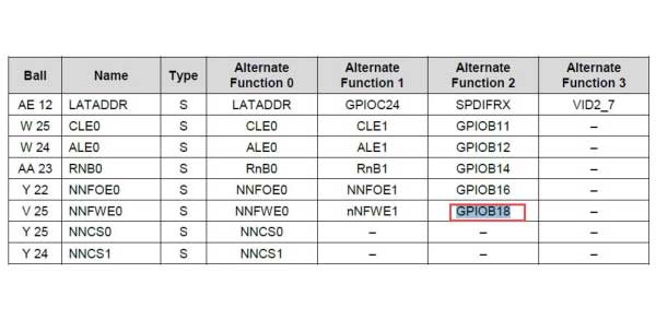

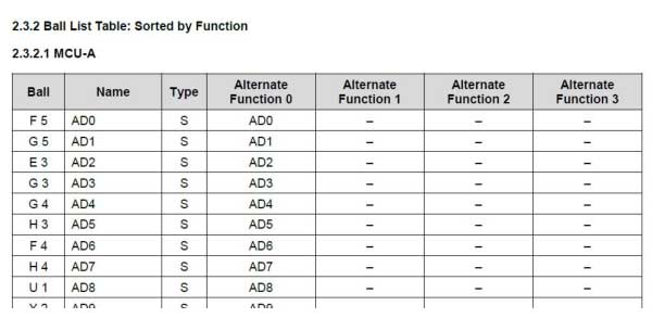

1.1 IO 的 alternate function 功能
datasheet 的 2.3.2 小節(jié),如下圖所示,。
表格中的 Ball 對(duì)應(yīng)個(gè)每一個(gè) pad(類似 BGA 封裝的芯片,有些會(huì)用 Ball 來(lái)表示 pad),pad 是編號(hào)是唯一;
Name 表示每一個(gè) pad 對(duì)應(yīng)的名字,這個(gè)名字是唯一的; Type 表示 IO 的類型,S 表示是信號(hào)管腳,P 表示電源管腳,G 表示接地管腳;
alternate function[0-4],表示這個(gè) pad 可以被設(shè)置的功能,下表中的每個(gè)管腳似乎都是只能設(shè)置為一種功能。
下載附件
2018-9-26 10:16 上傳

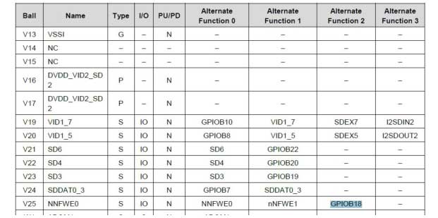

如下圖所示,紅色框中的是 GPIOB18(這個(gè)管腳是后面我們要分析 IO),可以看到這個(gè)IO 可以被設(shè)置為三種功能,如果我們要將其配置為 GPIO,那么這個(gè)管腳要在這里要被設(shè)置為alternate function3。
下載附件
2018-9-26 10:16 上傳

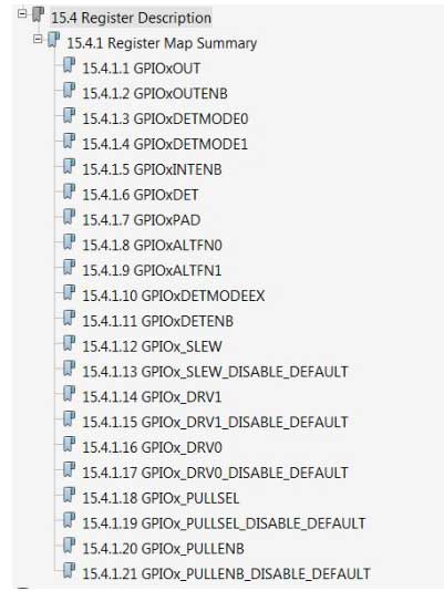

datasheet 上的 15.4 小節(jié)目錄,如下圖所示。
似乎 4418 和 6818 的 GPIO 設(shè)計(jì)的比較整齊劃一,每一個(gè) bank 都是 32 個(gè) GPIO,所以
datasheet 上的介紹很籠統(tǒng),不過(guò)并不影響 datasheet 的使用。

現(xiàn)在我們來(lái)分析,每一類寄存器的作用。
GPIOxOUT:在 GPIO 被設(shè)置為輸出模式的時(shí)候,寄存器被設(shè)置為 1,則輸出高電平,設(shè)
置為 0,則輸出低電平;
GPIOxOUTEND:輸入和輸出模式的使能,輸出和輸入要二選一;
GPIOxDETMODE[0:1]:設(shè)置 GPIO 的中斷模式,3 個(gè)比特設(shè)置一個(gè) IO,其中兩個(gè) bit 在
這兩個(gè)寄存器中,剩余的 1 個(gè) bit 位在 GPIOxDETMODEEX 寄存器中;
GPIOxINTENB:中斷使能寄存器;
GPIOxDET:中斷觸發(fā)之后,可用于清除中斷;
GPIOxPAD:在 GPIO 被設(shè)置為輸入模式的時(shí)候,讀取這個(gè)寄存器就是對(duì)應(yīng) GPIO 輸入的
電平值;
GPIOxALTFN[0:1]:用于設(shè)置 IO 的 alternate function,前面介紹的 IO 管腳多功能配
置,這個(gè)是對(duì)應(yīng)的寄存器;
GPIOxDETMODEEX:用于中斷模式,結(jié)合 GPIOxDETMODE[0:1]寄存器來(lái)設(shè)置中斷 IO
輸入模式,是高電平觸發(fā)、低電平觸發(fā)等等; GPIOxDETENB:在輸入模式下,寄存器用于設(shè)置使能;
GPIOx_SLEW:設(shè)置 GPIO 檢測(cè)速度,也就是 GPIO 翻轉(zhuǎn)速度;
GPIOx_SLEW_DISABLE_DEFAULT:用于配置 GPIO 的翻轉(zhuǎn)速度是否使用默認(rèn)的設(shè)置;
GPIOx_DRV0 和 GPIOx_DRV1:設(shè)置 GPIO 的驅(qū)動(dòng)能力;
GPIOx_DRV0_DISABLE_DEFAULT 和 GPIOx_DRV1_DISABLE_DEFAULT:用于配置
GPIO 的驅(qū)動(dòng)能力是否使用默認(rèn)的設(shè)置;
GPIOx_PULLSEL_DISABLE_DEFAULT:用于設(shè)置 GPIO 輸出能力使用默認(rèn)配置還是使用
GPIOx_PULLSEL 寄存器配置的值;
GPIOx_PULLSEL:用于設(shè)置 GPIO 內(nèi)部上拉和下拉;
GPIOx_PULLSELENB:GPIO 內(nèi)部上來(lái)和下拉的使能;
GPIOx_PULLSELENB_DISABLE_DEFAULT:GPIO 內(nèi)部上拉和下拉的使能的配置寄存
器。

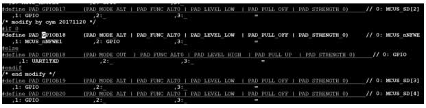

這里以 GPIOB18 為例,在內(nèi)核 IO 文件 cfg_gpio.h 中搜索“GPIOB18”,如下圖所示。
下載附件
2018-9-26 10:16 上傳
這部分 source insight 下查看,如下圖所示。作者的 source insight 中的代碼比較舊,
和上面一張截圖有一點(diǎn)區(qū)別,不過(guò)并不影響使用。
下載附件
2018-9-26 10:16 上傳

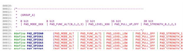

如上圖所示,4412 的 BSP 文件 cfg_gpio.h 中,PAD_GPIOB18 使用了 5 個(gè)宏通過(guò)或運(yùn)
算來(lái)實(shí)現(xiàn)初始化配置。
我們先來(lái)分析這 5 個(gè)宏分別對(duì)應(yīng)什么參數(shù),在 cfg_gpio.h 文件靠前位置,可以看到如
下。
下載附件
2018-9-26 10:16 上傳
如上圖所示,這 5 個(gè)宏對(duì)應(yīng)配置如下:
第一個(gè):PAD_MOD_XXX,用于設(shè)置 GPIO 被配置為對(duì)應(yīng)模式;
第二個(gè):PAD_FUNC_ALT[0:3],用于設(shè)置 GPIO 被配置為對(duì)應(yīng)模式,PAD_FUNC_ALT
可以和 PAD_MOD_XXX 結(jié)合起來(lái)使用;
第三個(gè):PAD_LEVEL_XXX,用于 GPIO 電平輸出或者輸出,對(duì)應(yīng)輸出高電平或者低電平或
者中斷模式下的中斷模式設(shè)置;
第四個(gè):PAD_PULL_XX,用于輸入模式的內(nèi)部上拉或者下拉。例如 GPIO 被設(shè)置為輸入
模式,這里設(shè)置為上拉模式,那么 GPIO 在懸空狀態(tài)下檢測(cè)到的就是高電平;
第五個(gè):PAD_STRENGTH_0,1,2,3,用于設(shè)置 GPIO 輸出能力設(shè)置。
這里對(duì)應(yīng)前一小節(jié)中,GPIO 寄存器,不過(guò)在軟件上純粹的設(shè)置,就比較容易了。

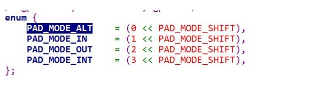

第一個(gè)宏介紹:
通過(guò) source insight 可以找到宏定義,定義的位置。例如“PAD_MODE_ALT”,如下圖
所示。
下載附件
2018-9-26 10:16 上傳
如上圖可知,如果設(shè)置為 PAD_MODE_ALT,那么要結(jié)合第二個(gè)宏來(lái)設(shè)置管腳功能,不過(guò)
這樣似乎還要結(jié)合 datasheet 來(lái)對(duì)照。
作者發(fā)現(xiàn) 4418 和 6818 所有的 GPIOXXX 都可以作為 OUT、IN 和 INT 這三種模式,可
以直接將其設(shè)置為輸出模式,不用管第二個(gè)宏定義,如果要嚴(yán)謹(jǐn)一點(diǎn)應(yīng)該也沒(méi)問(wèn)題,用戶可以
自己測(cè)試。
PAD_MODE_ALT:IO 的功能設(shè)置,結(jié)合第二個(gè)宏來(lái)使用
PAD_MODE_IN:直接設(shè)置為輸入模式;
PAD_MODE_OUT:直接設(shè)置為輸出模式;
PAD_MODE_INT:至二級(jí)設(shè)置為中斷模式。

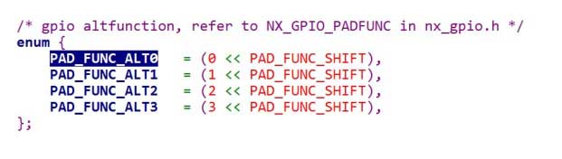

PAD_FUNC_ALT[0:3],表示將 IO 設(shè)置為 datasheet 上對(duì)應(yīng)的功能。

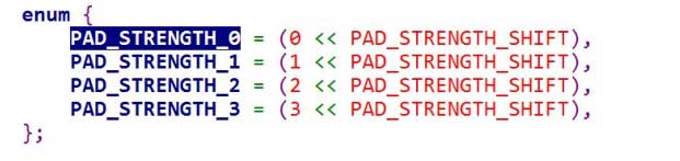

第五個(gè)宏介紹:
如下圖所示,可以有以下選擇。
下載附件
2018-9-26 10:16 上傳
這里用于設(shè)置 GPIO 驅(qū)動(dòng)能力,0-3 和第二個(gè)宏的 0-3 對(duì)應(yīng)。

2.3 GPIOB18 的配置
這里回到 GPIOB18 這個(gè)管腳,我們?cè)诔跏紶顟B(tài)中,可以將其設(shè)置為輸入模式或者 GPIO
模式,這樣在內(nèi)核中,我們可以有以下兩種配置,如下圖所示。
#define PAD_GPIOB18 (PAD_MODE_IN | PAD_FUNC_ALT0 | PAD_LEVEL_HIGH | PAD_PULL_DN |
PAD_STRENGTH_0)
或者
#define PAD_GPIOB18 (PAD_MODE_ALT | PAD_FUNC_ALT2 | PAD_LEVEL_HIGH | PAD_PULL_DN
| PAD_STRENGTH_0)

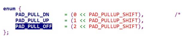

如上配置代碼,PAD_PULL_DN 這第四個(gè)宏可以將其設(shè)置為下拉模式,這樣在管腳懸空
狀態(tài)下,就可以讀取的管腳值為 0; 如果將其替換為 PAD_PULL_UP,則將其設(shè)置為上拉模式,在管腳懸空狀態(tài)下,讀取的管
腳值為 1;

如果將上圖中的 PAD_PULL_UP 修改為 PAD_PULL_DN,其它參數(shù)不用修改,則可以實(shí)
現(xiàn),在 GPIOB18 懸空狀態(tài),讀到的值是 0。
