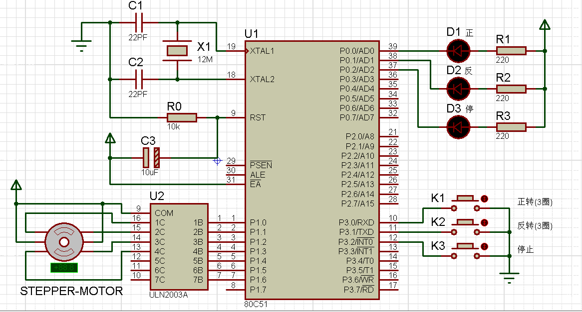

通過按鍵實(shí)現(xiàn)步進(jìn)電機(jī)正反轉(zhuǎn)代碼及PROTEUS仿真電路圖

PROTESU仿真電路圖
PROTESU仿真電路圖
