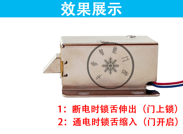

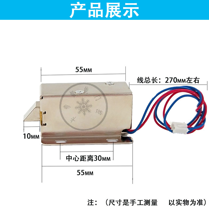

ID:155507 發(fā)表于 2018-9-27 20:29 | 顯示全部樓層
你可以用這個
ID:387733 發(fā)表于 2018-9-27 20:33 | 顯示全部樓層
單片機是控制部分,還必須要有一個執(zhí)行機構(gòu)。執(zhí)行機構(gòu)可以是電磁鐵,也可以是小電機,如步進電機等。執(zhí)行機構(gòu)的動作,類似于手動轉(zhuǎn)動鎖芯的動作,要由單片機控制
ID:386381 發(fā)表于 2018-9-28 07:46 來自觸屏版 | 顯示全部樓層
鑰匙插進去轉(zhuǎn)動那是電控開關(guān)呀,然后開了之后電平有變化單片機檢測到在推動機械部分啊
ID:368203 發(fā)表于 2018-9-28 17:38 | 顯示全部樓層
wc86110 發(fā)表于 2018-9-27 18:56
原理差不多都相似的,密碼正確了電路輸出信號去開鎖,錯誤電路就不動作
我就是沒搞懂 動作那一步應該怎么操作
ID:368203 發(fā)表于 2018-9-28 17:39 | 顯示全部樓層
hbnpmw 發(fā)表于 2018-9-27 19:09
推拉式直流電磁鐵你了解一下,你輸入密碼后,單片機通過一個IO 口控制,記得增加一個三極管放大電流,IO口 ...
好的,謝謝老哥。 我淘寶看看
ID:368203 發(fā)表于 2018-9-28 17:40 | 顯示全部樓層
這個淘寶怎么搜呢?
ID:155507 發(fā)表于 2018-9-29 07:48 | 顯示全部樓層
Fengziwen 發(fā)表于 2018-9-28 17:40
這個淘寶怎么搜呢?
這個淘寶這么搜  電控鎖  小電插鎖
